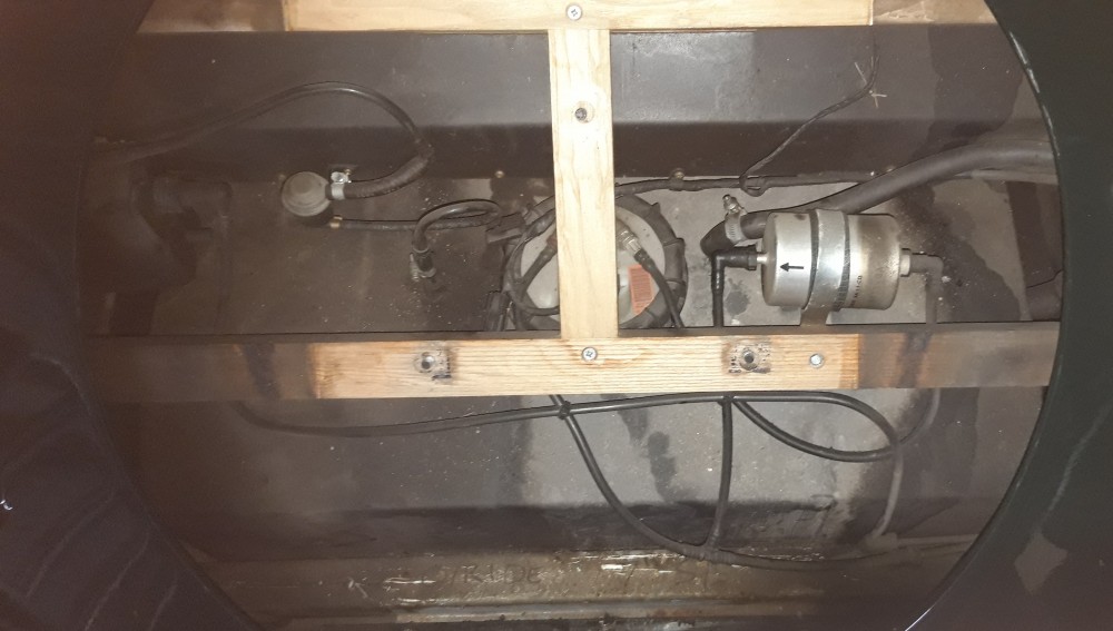

Sur le Roadster série 1 de 2006 le filtre ressemble à ça (le cylindre en alu fixé par un collier sur le chassis en bois
sous la roue de secours).... et ce serait très étonnant qu'il n'y en ait pas sur un Roadster serie3 ...
Cela dit il peut être ailleurs et notamment plus près du moteur... Les ingénieurs de Malvern ont beaucoup d'imagination!

Achetée neuve en 2007, livrée en 2008, j'ai changé le filtre essence de ma +4 récemment pour la première fois bien que 6500 Km.
J'ai remplacé l'ancien filtre par un Purflux EP 90 C qui s'adapte très bien. Je constate que sur la photo du message, la flèche est dans l'autre sens.
Je n'ai pas fait d'erreur lors du montage (photo à l'appui). Alors :
- Est-ce une erreur de l'usine
- Est-ce une erreur du montage de la photo ?
Lors du changement, je m'étais interrogé du sens du fluide qui ne me semblait pas logique mais j'ai remonté selon le premier montage.
Je regardai de plus près ce soir.
Votre avis ?
La voiture démarre bien. Le doute est bien là.

Le sens de la flêche indique le sens du flux, quelque soit le sens que tu vois (vers la droite ou vers la gauche) peu importe la seule chose qui compte c'est que les conduits soient raccordés du bon coté du filtre... Tous les filtres n'ont pas une flêche, sur le filtre de remplacement que j'ai monté il n'y en a pas... mais les mentions "in" et "out" figurent de chaque coté, gravées dans le corps en alu.
Si tu as un doute tu peux déconnecter les 2 conduits, les plonger chacun dans une bouteille (il vaut mieux être 2 pour faire ça) puis mettre le contact (pas le démarreur)... la pompe electrique se met en route donc l'essence va couler depuis le conduit à raccorder sur l'entrée du filtre...
