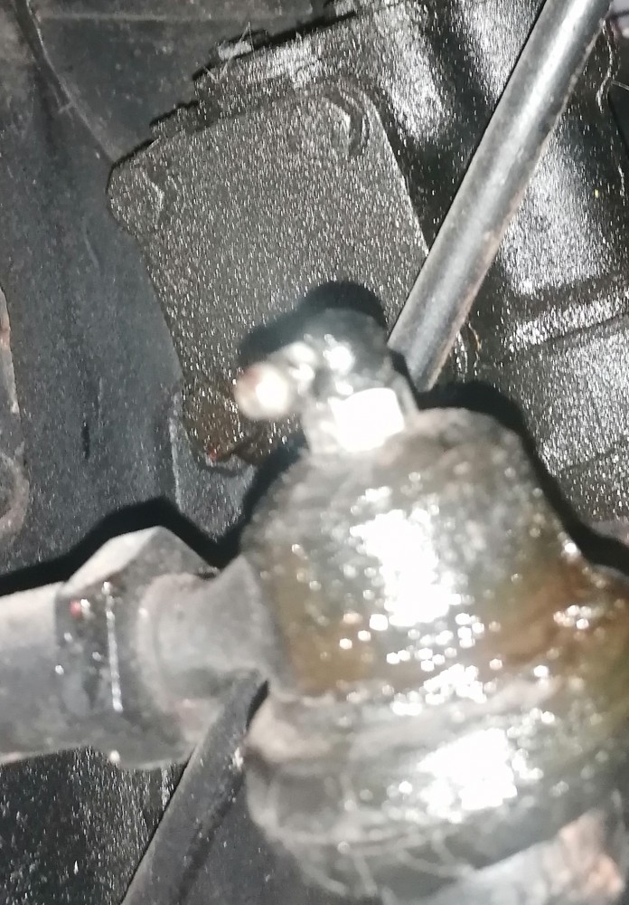

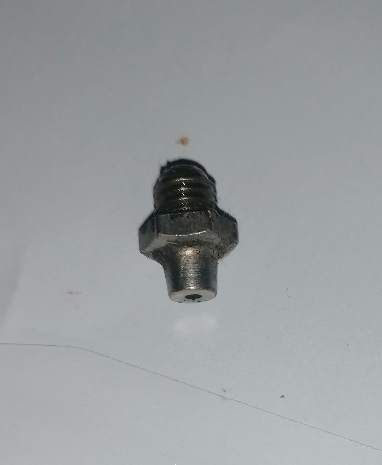

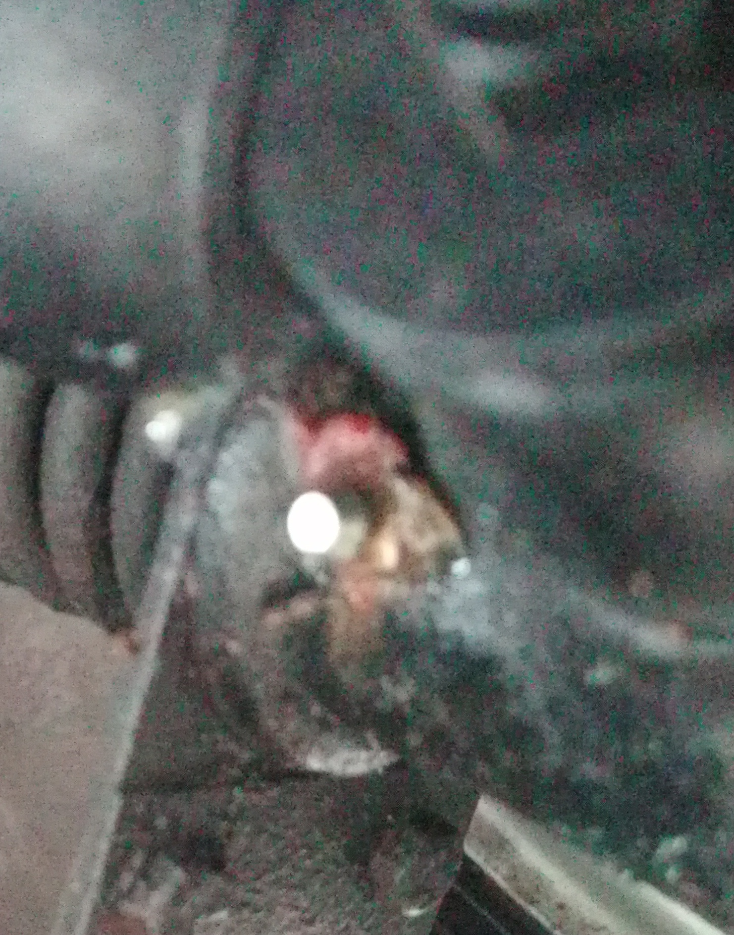

Je sais que le sujet du graissage à déjà été abordé à plusieurs reprises mais j'ai découvert ce matin deux types de graisseurs sur ma mamie, un premier type classique avec ergo au niveau du croisillon de l'arbre ou de la direction : pas de pb avec ma pompe à graisse du commerce.
Par contre, pour les kings pins et aussi les pédales de frein et d'embrayage, les graisseurs ont une forme de cône tronqué, il va me falloir trouver un adaptateur...
Vous avez des idées ?
Ci-joint qq photos.

C’est assez bizarre ce tronc conique…. Comment peut-on appliquer un peu de pression pour faire rentrer la graisse avec une telle forme ?
Curieux de lire ce que nos spécialistes vont dire…. Et s’il s’agit bien de graisseurs, je les remplacerais pour n’avoir qu’un seul type sur le véhicule….

Effectivement du jamais vu !

A présent il te suffit de le repercer (je pense qu'il y a assez de matière) et tu met un graisseur classique , droit ou coudé, et le tour est joué !

C'est un graisseur trés fréquent et classique..... sur les vieux ou trés vieux engins .
Il faut juste un graisseur avec un embout adapté c'est a dire un cône (partie femelle) , le corps de la pompe a graisse sert de pompe avec un systéme de piston , on appuie et la graisse rentre sous pression dans le graisseur .C'est efficace et marche sans problème mais sans grande pression .
Sur les motos notamment ces graisseurs étaient trés répandus et faisaient partie de diverses trousses à outil .

J'ai remplacé une partie des graisseurs tronconiques par des classiques mais il reste un récalcitrant sur un des kingpins... Une question de filetage.
Je recherche donc un embout qui va bien et pour ne pas me tromper, pouvez-vous m'envoyer une photo de vos antiquités sur ce sujet ?
Avec un grand merci anticipé.
