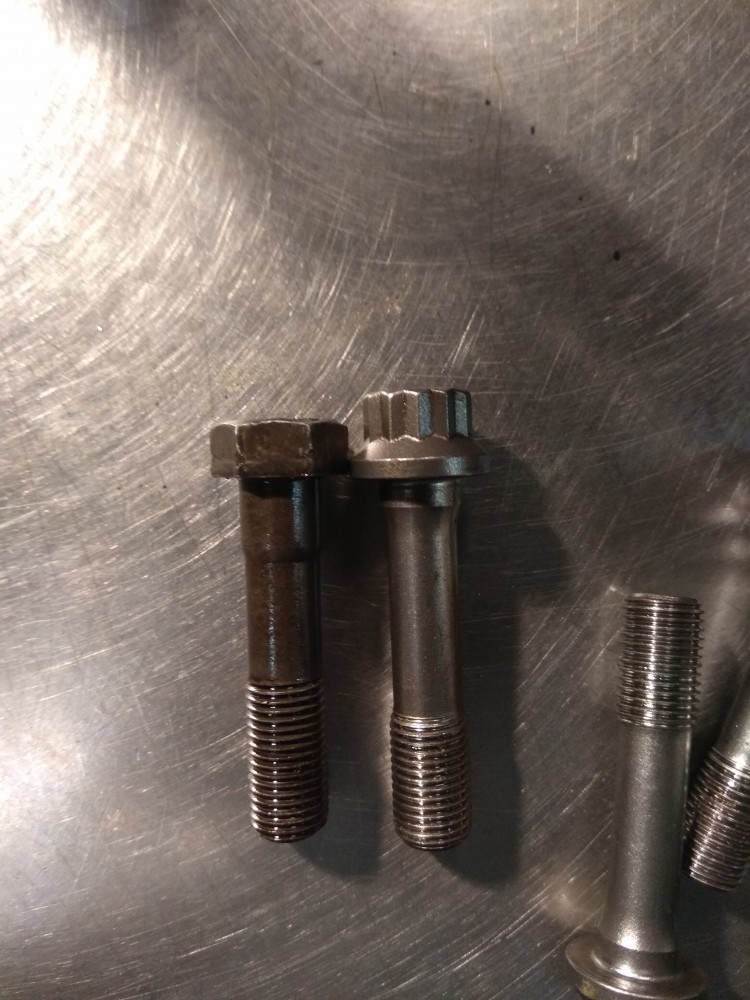

4HP a écrit :....- visserie du cardan de l’arbre de transmission: Idem mais du M8 convient très bien...
Euh oui au niveau du diamètre mais pas suffisant, il faut une vis adéquate sinon les chocs que subit la transmission risque de déteriorer les vis très rapidement.
C'est ce "type de vis" qu'il faut, mais elles ne vont pas pour une transmission, je vais chercher les bons modèles !
