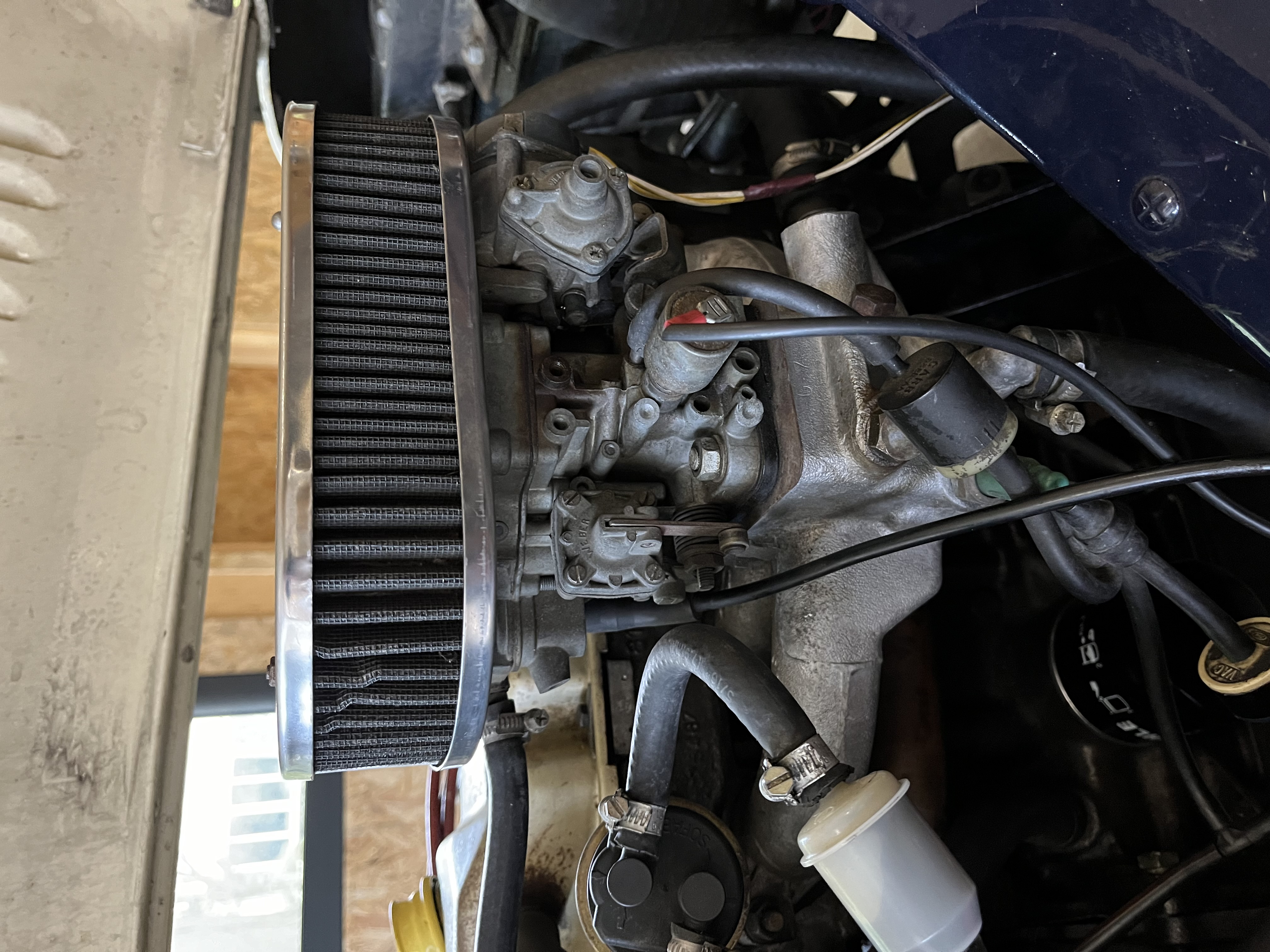

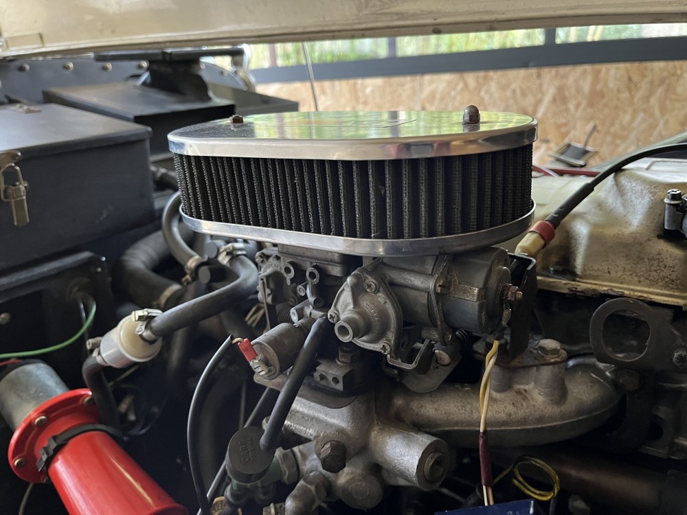

Ou se situe au niveau du carburateur Weber le starter automatique ? Photos svp. Merci
Morris
- Messages : 308
- Ma région : Normandie
Re: Starter Automatique Morgan 44 / 1984
Fonctionnement starter automatique soit eau soit électrique dans le premier cas tu suis les durites qui arrivent au carbu dans le second c’est des fils .En enlevant ton filtre à air si il est monté directement sur le carbu tu vas voir le volet d’enrichissement et observer sa position à froid et à chaud

Mets-nous plutôt des photos de ton carbu, nous te dirons où se trouve le starter automatique.

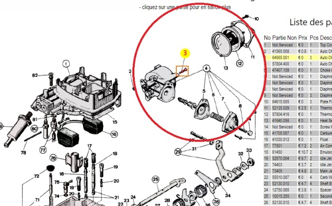

C'est un Weber 32/34 DFT
le starter auto est entouré en rouge sur ce dessin issu de Carbparts, pièces 2 à 14:
Il semble que qu'il n'y ait plus de pièces de rechange.

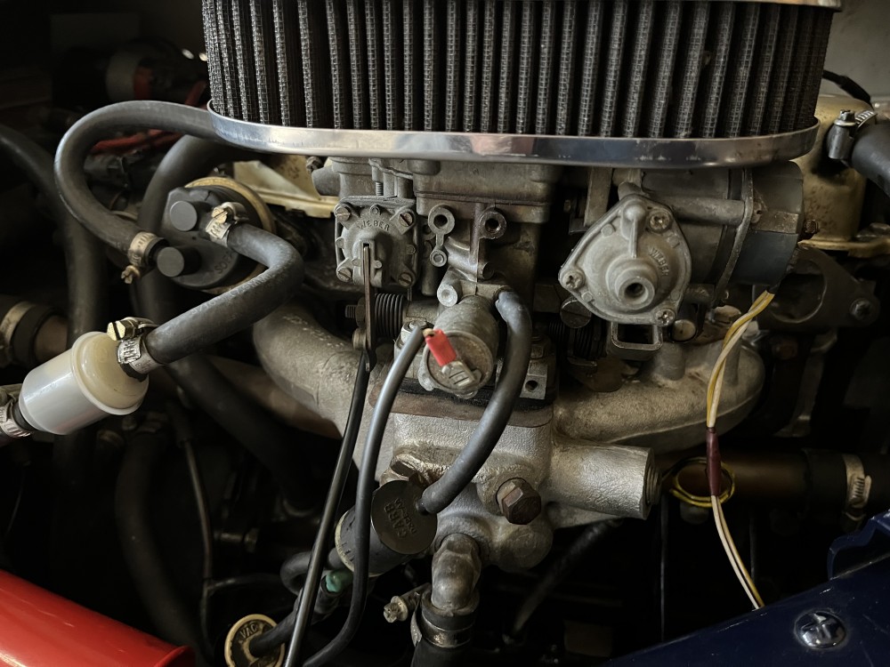

Quand on fouille un peu, il semble que le problème le plus fréquent provienne du ressort bilame qui est alimenté par le fil blanc/jaune de ta photo (ou la pièce 12 du schéma de Carb Parts), qui ne fonctionne plus (et qui ne se trouve plus).
De mémoire les starters automatiques ont toujours été des nids à emm....., qui finissent par être remplacés par des starters manuels, il y a des kits pour ça
LOU01 saura peut-être t'en dire un peu plus.

Changement du bilame, un réglage du ralenti à chaud et le tour est joué !
Opération terminée.
