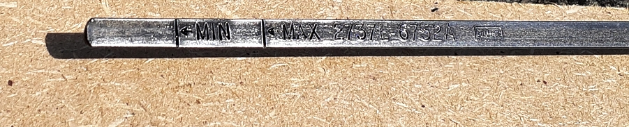

j'ai eu le même problème avec mon ancienne 4/4 la butée de la jauge s'est désolidarisée un jour de la jauge elle même, j'ai donc fait la vidange avec le nombre de litres d'huile préconisée et j'ai refait une marque sur la jauge à la hauteur de l'huile

pour obtenir la bonne contenance, j'ai ajouté une entretoise (en fait un bout de tube acier 6-8 mm) et joint torique, histoire de se dire que tube est mieux obturé.
Et pourtant c'est la bonne référence de jauge, confirmant le mauvais positionnement vertical du tube de jauge
