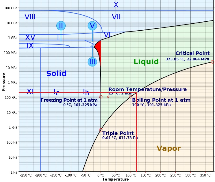

A la lecture de vos messages j'ai immédiatement pensé au diagramme de phase de l'eau (ce diagramme existe pour toutes les matières), beaucoup plus simple à interpréter qu'une formule alambiquée et retranscrite de façon incompréhensible par l'IA.
Voici donc le diagramme de phase de l'eau trouvé sur le net, sur lequel j'ai ajouté un trait rouge correspondant au comportement de l'eau sous une pression de 2 atmosphères, on arrive bien à 120°C
A noter que dans nos voitures le liquide de refroidissement n'est pas de l'eau pure, mais une mélange eau/glycol et d'un tas d'autres substances.
Les circuits sous pressions ou plus exactement scellés permettent surtout de ne pas perdre de liquide de refroidissement et ont la principale qualité de réduire l'entretien (mais pas de l'annuler).
Mon véhicule moderne équipé d'un circuit scellé avec un liquide aux normes complexes fonctionne à 90°C, dont rien de bien différent qu'avec mon tourer de 1970 refroidi "à l'ancienne".
Il faut noter au passage qu'en 1970 et même avant, bien que non scellés, les circuits étaient déjà sous pression, le bouchon de radiateur de mon bolide est taré à 13 PSI.
