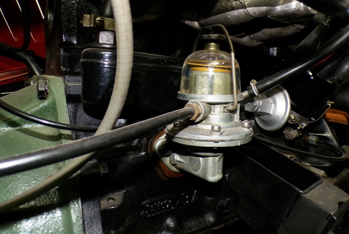

Les kits de réparation permettent de conserver l'aspect d'origine.

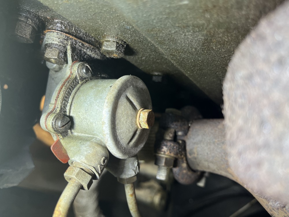

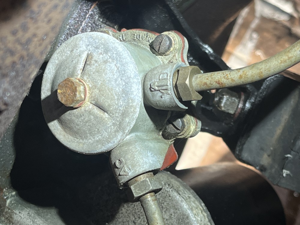

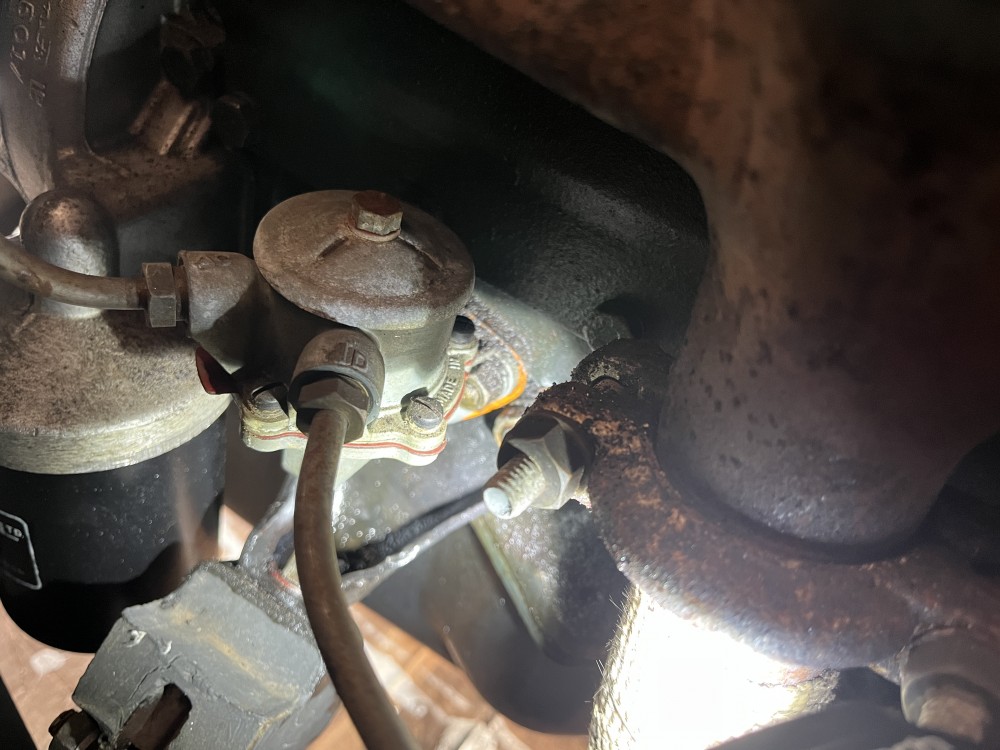

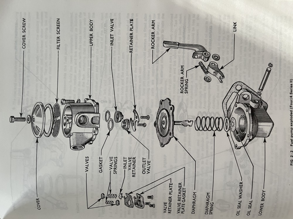

Qq photos de ma pompe fuyarde, il s’agit d’une pompe A.C. d’après la fiche que j’ai (cf. eclaté)

4HP a écrit :Les kits de réparation permettent de conserver l'aspect d'origine.
Merci, c’est exactement ce qu’il me faut
