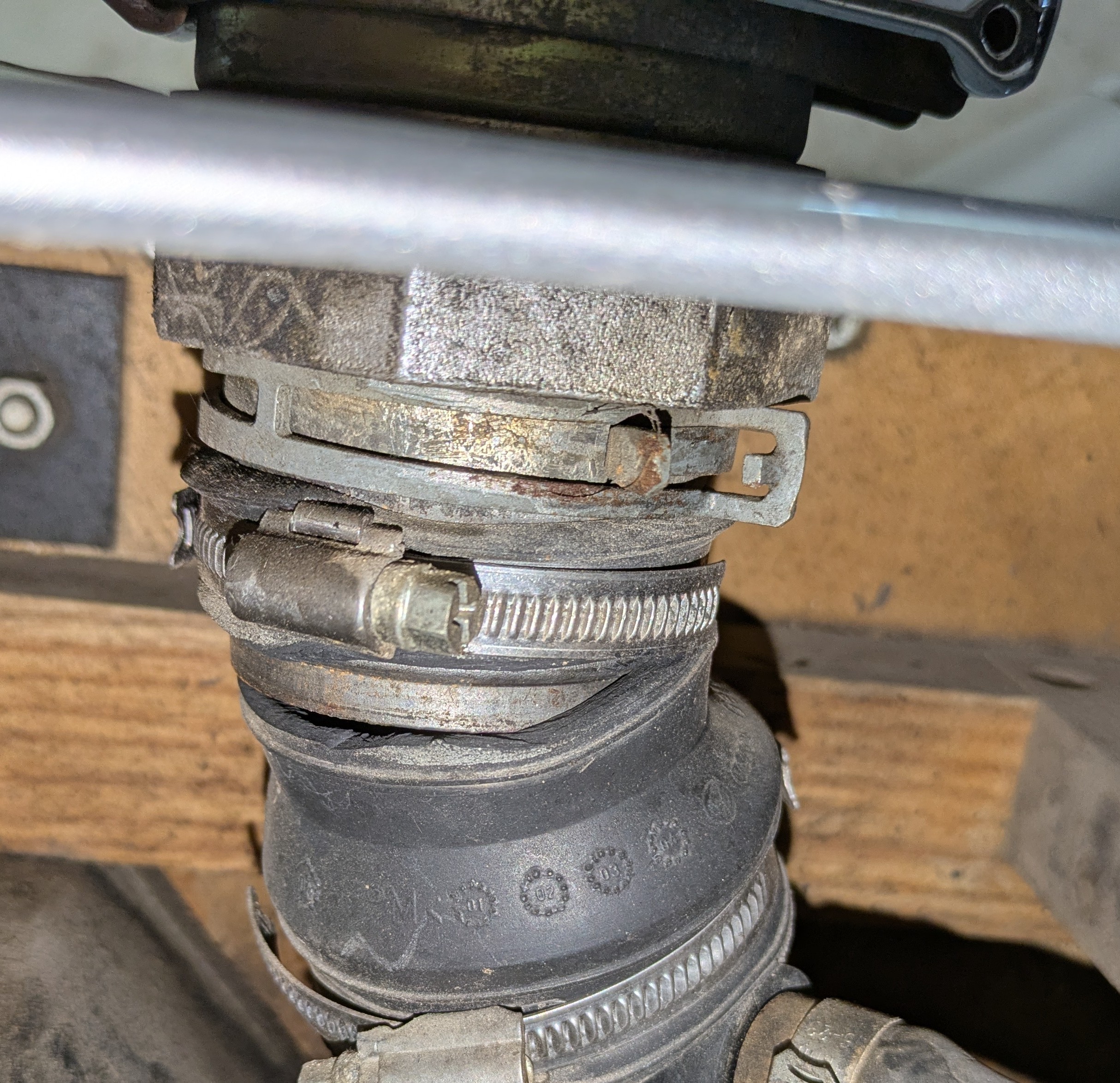

Merci à tous j'ai trouvé l'origine du problème.
J'ai enlevé la roue de secours et ... le tuyau de conduit au réservoir est sorti de son logement.
Morgan60
Messages : 47
Enregistré le : 07 mars 2025, 11:13
Le bolide : "Roadster" 2005
Ma région : 60
Re: Essence et débordement
Messagepar Morgan60 » 30 août 2025, 15:07
Encore une question...
la durite n'est pas déboitée mais coupée.
où peut on trouver une durite essence diamètre 55mm et 90mm environ de long ?

Tu peux trouver une boite qui t'en fera une sur mesure pour moins cher Pourras tu mettre une photo une fois démontée ?
