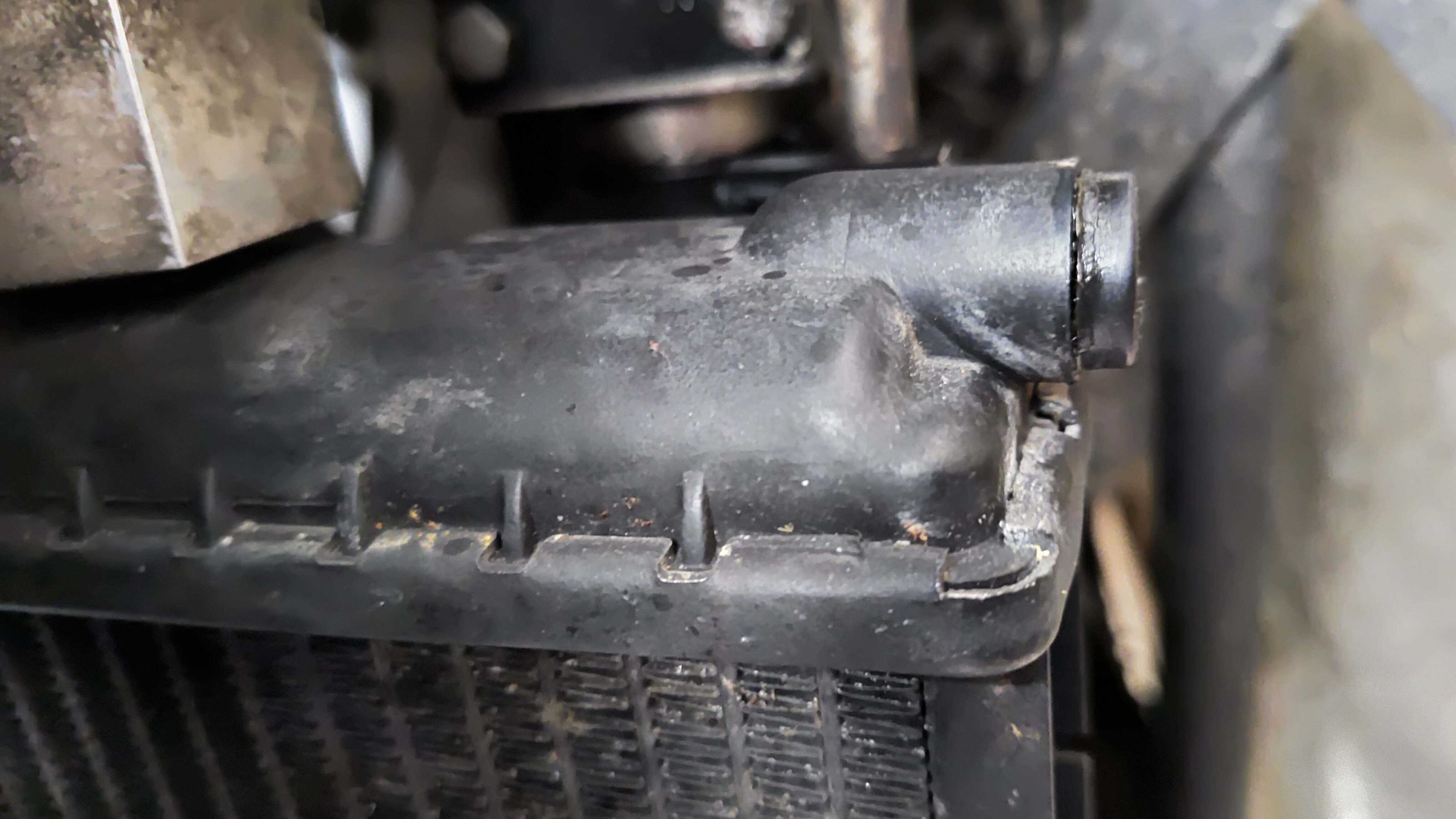

C'est probablement tout bête.
Cette vis en bas du radiateur est vraisemblablement une vidange.
Elle a un peu de jeu et je ne peux pas la serrer complètement. Ça ressemble à du plastique
Qu'en pensez-vous ?

La photo

C’est sûrement une vidange... elle a du jeu mais y-a-t une fuite? Si oui et que tu ne peux serrer il faut desserer/déposer la vis donc vidanger et problement changer un joint.

Merci beaucoup !
Ça goutte. Pas vraiment une fuite mais ça m'embête

C’est la vis de purge du réputé radiateur à côtés en plastique
Pourtant ce n’est pas là que ça fuit en général
Commencer par suivre le conseil de Reveur: ouvrir, donc vidanger, pour voir l’état du joint
