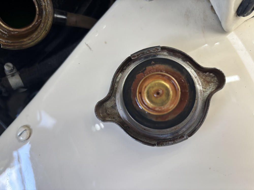

J’ai vu et lu plusieurs sujet concernant les radiateurs et les bouchons de radiateurs mais je n’ai pas trouvé mon bonheur.
J’ai 2 bouchons:
1 sur le radiateur qui n’a pas de ressort
Et
1 sur le vase d’expansion Metalique qui lui est équipé d’un ressort
Je voudrais les changer mais je ne trouve pas ?
Et surtout celui sur le radiateur à tendance à fuir..
Merci de vos réponses éclairées
Alain

Des photos et dimensions peut-être?
il y a des chances qu'ils soient issus de la production standard.

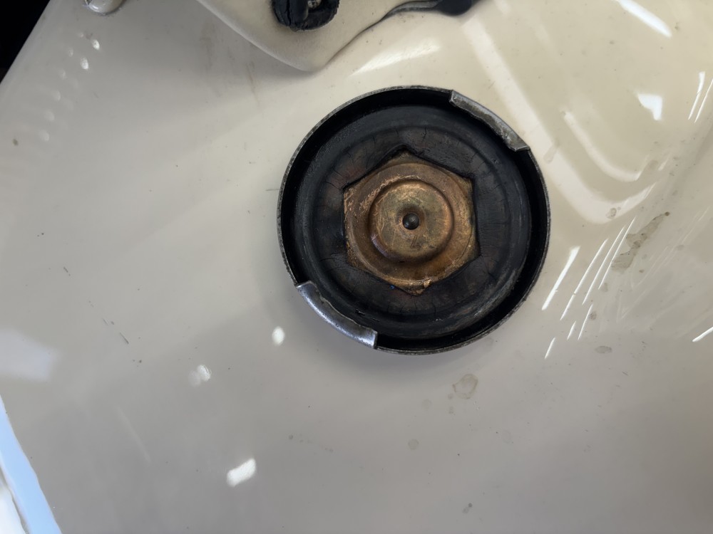

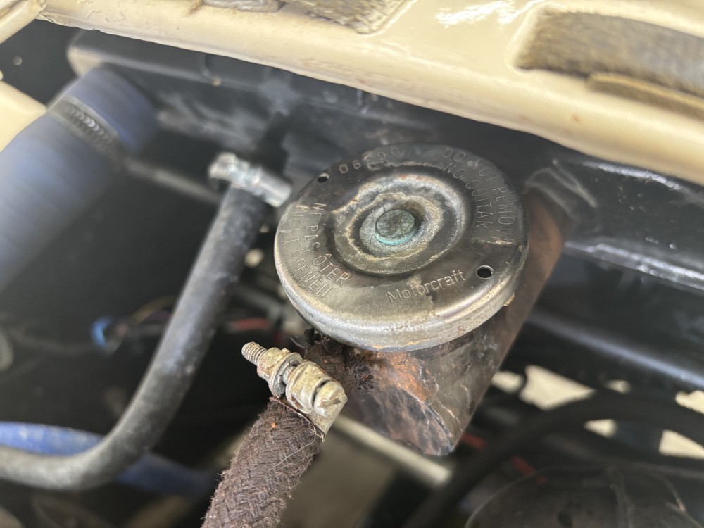

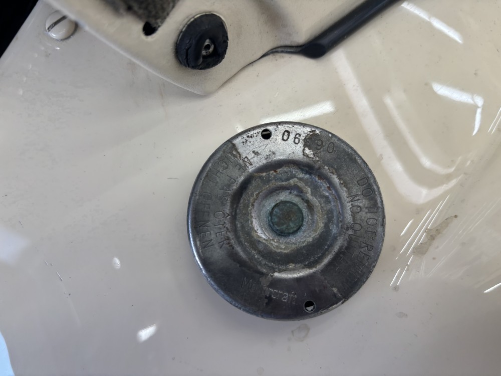

Re: Bouchons radiateur plus 4 1998
Messagepar Alain86 » 26 juil. 2026, 20:01
Voici les photos
Vase expansion
Radiateur
Radiateur
Radiateur
Messagepar Alain86 » 26 juil. 2026, 20:03
Dan la chronologie la première photo c’est le bouchon du vase d’expansion en métal et les 3 autres du radiateur
Messagepar Alain86 » 26 juil. 2026, 20:06
Le diamètre intérieur des 2 font 57 mm de diamètre
Messagepar 4HP » 26 juil. 2026, 20:48

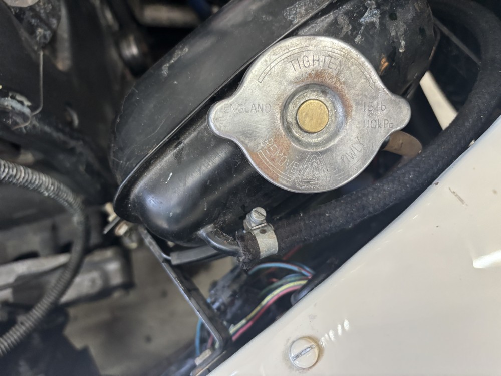

Pour le bouchon du vase d'expansion il doit y avoir une indication du tarage sur la face supérieure.
Pour le bouchon du radiateur, c'est du Motorcraft donc du Ford.
Messagepar Alain86 » 26 juil. 2026, 22:32
Merci pour la réponse !
Pour le bouchon du radiateur il doit être forcément plat avec juste un joint caoutchouc ? Ou il peut être plus classique avec un ressort comme pour le bouchon du vase d’expansion ?
Messagepar Alain86 » 27 juil. 2026, 01:05
Bouchon du vase d’expansion
Voici les infos du bouchon sur le vase d’expansion
Messagepar LOU01 » 27 juil. 2026, 08:37
Vu sa tête, il est urgent de le remplacer....
Messagepar 4HP » 28 juil. 2026, 11:08
Le bouchon du vase d'expansion est taré à 15 lb/110 kPa, ça se trouve facilement , peu être même chez le grossiste auto du coin.
Pour le bouchon de radiateur ça semble plus délicat, peut être demander au grossiste auto, chez Bobin ou s'il fuit peut être changer le joint.
Messagepar lolo106 » 28 juil. 2026, 18:17
Pour le bouchon de radiateur, un bouchon de vase d'expansion auquel tu retires le clapet et le ressort fera l'affaire
