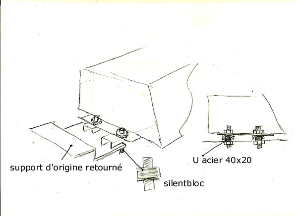

le croquis de la modif que je compte faire, mais j'accepte la contradiction

les fers en U c'est juste pour limiter la contrainte sur les fixations du réservoir qui supportent tout le poids de celui ci, 2 malheureuses petites pattes qui ne demandent qu'à plier pour engendrer une fuite.

Lorsque j'ai eu à déposer le réservoir, il était effectivement posé directement sur le plancher. Economique, certes, mais pas très bon mécaniquement.
A la repose, je l'ai simplement fait reposer sur 3 larges bandes un peu épaisse de néoprène (8 à 10mm de mémoire) pour absorber les vibrations. Je m'étais dis, et je le pense encore puisque personne m'a dit le contraire, que mettre 4 silent blocs était certes un avantage mais avec un risque, c'est que le réservoir plein, soit quelques 60Kg reposait alors seulement sur 4 points de quelques petits cm carrés. Alors que sur 3 large bandes de néoprène la surface de contact est beaucoup plus importante et donc, les efforts supportés par le réservoir moindre.
Bien sûr, ce choix n'a été précédé d'aucune étude et ce n'est que d'ici 20 ou 30 ans que je pourrais vous dire si c'est la bonne solution ou pas.
Autre modification faite aussi à l'occasion : l'assemblage par boulons/écrous traditionnels est vraiment
à démonter/remonter vu le peu d'accès. La pose de 4 écrous cage rend les opérations beaucoup plus aisées.

Heu pour le réservoir tu l'as réparé comment?

ben justement, pour le moment 1 essais de soudage à l’étain loupé ce qui veut dire vidange du réservoir démontage soudage et remontage et la les boules

Pour les réservoirs fissurés, il y a aussi les solutions type Restom avec un traitement interne. J'en ai entendu dire du bien mais pas pratiqué moi-même.
