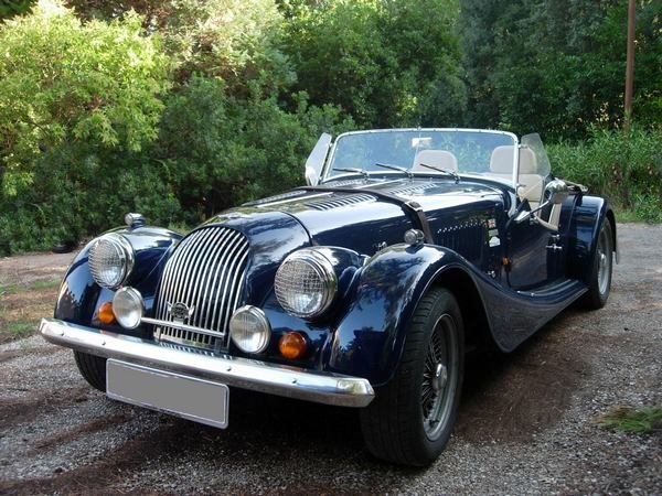

Re: Nouveau du sud...
Voici la petite nouvelle...
