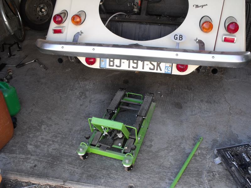

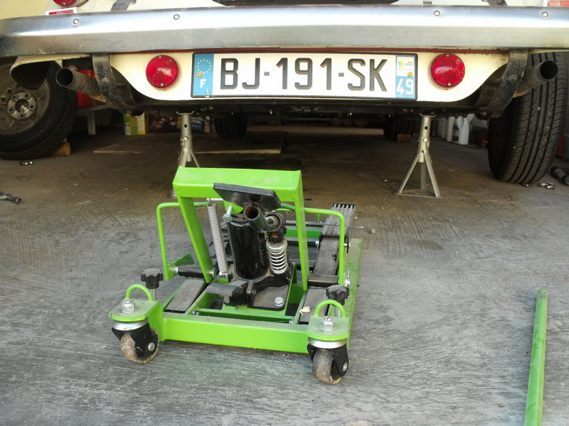

Messagepar +8/83 » 25 févr. 2020, 15:42
moi j'utilise un cric rouleur pour moto qui permet de lever l'ensemble complet avant ou arrière en une seule fois
