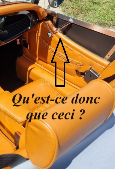

Un détail a attiré mon regard....

J’ai vu cet accessoire sur une morgan en Angleterre , c’est pour éviter les vibrations du side screen ( quand on roule rapidement , m’avait on expliqué)

C'est surtout pour contrer la regrettable propension qu'a le "side screen" à se tordre et à s'écarter dans sa partie haute du bord de la capote. À 130km/h il y a un espace où l’on peut passer la main et le poignet entre le haut du "side screen" et la capote.

Sur ma dernière 4/4 , le joint qui assure « l’étancheité » entre le montant du par-brise et le side , avait la forme d’un U , dans lequel le side se mettait , bon , efficacité moyenne donc moins pire
Il me semble que sur certaines Morgan , il y avait un petit aimant

J'ai remplacé les joints d'origine plat par des joints en u pour eviter les vibrations. Complété par un joint taillé maison pour le haut du montant de pare-brise qui ameliore l'étanchéité de la capote. Pas de vibration et des sides qui restent parfaitement en place.
D'ailleurs même à 130 km/h je n'ai jamais vu mes side-screen s'écarter du montant...

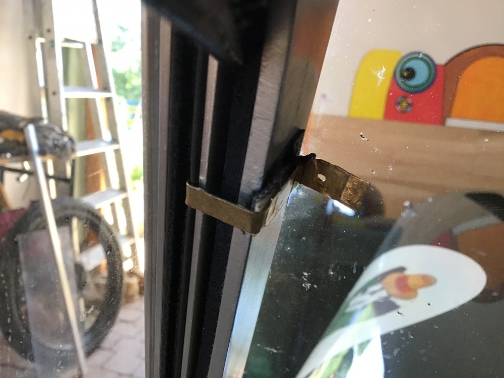

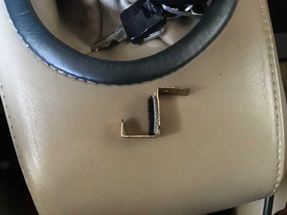

Pour tenir les side-screen: même à plus de 130 ça marche :D
Et si on oublie avant d’ouvrir la porte, comme souvent mais c’est du à l’âge …, rien n’est abîmé :lol:
