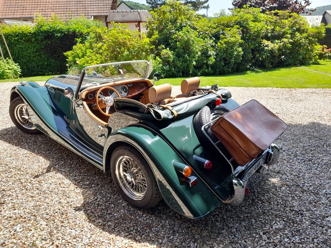

Re: présentation
La voici en photo: c’etait le mien

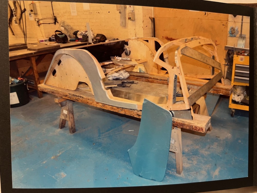

Pierre-Augustin BOULEAU (WELCOME AUTOMOBILE) que j'avais interrogé sur cette question des ceintures m'a expliqué en son temps que c'est long et compliqué pour accéder aux enrouleurs arrières pour les démonter. Mes sangles de ceinture ne s'enroulant pas très bien en retour je voulais profiter de l'occasion pour changer les enrouleurs et remplacer les affreuses sangles noires par de la sangLe de ceinture assortie à ma voiture (j'en avais trouvé). J'ai renoncé devant la difficulté.
D'ailleurs sur l'album de la construction de ma Mog on voit le montage des ceintures: il intervient dès le début de la construction et elles sont fixées sur le bâtit en bois alors qu'il n'est pas encore posé sur le châssis et, avant la pose de la carrosserie.
J'ai cru comprendre qu'il n' y avait pas d'autre solution que de casser les fixations d'origine car on ne peut y accéder pour le démontage et ce n'est pas facile du tout, il y a des heures à y consacrer.
Donc si on peut se passer d'y toucher il vaut mieux renoncer. Malheureusement pour toi il te faut changer la sangle déchirée alors tu n'as pas le choix.
Le problème c'est l'accès à l'enrouleur et à ses fixations une fois que la voiture est entièrement montée. Il faudrait démonter beaucoup d'élèments pour y accéder. Si certains ont une technique qu'ils nous l'expliquent cela rendra service à beaucoup.
