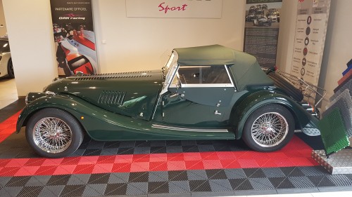

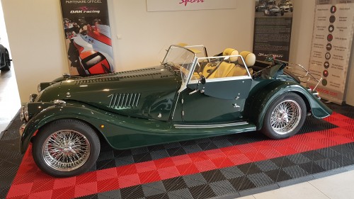

Très belle 3,7l et ok aprés le confinement? je te contacte en MP ;)

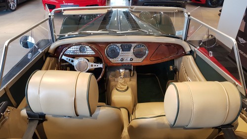

Bonjour RV33
Je crois voir sur les photos que ton volant a subit quelques mésaventures suite aux divers manœuvres avec la capote ?
Il m'es arrivé la même chose . Quelqu'un as t'il déjà restaurer son volant ? et avec quoi ? :?:

bonjour 2949Olivier,
j'ai acheté ce véhicule à un professionnel (j'en prends possession en décembre), concernant le volant ce professionnel m'a dit que c'était des traces de bagouses ou chevalière...... donc je ne c'est pas si ça a un rapport quelconque avec la capote
en effet si quelqu'un a une idée sur la restauration, je suis aussi preneur

Trace de bagues? Encore un "professionnel" qui sait de quoi il parle ... ou qui ne sait pas dire la vérité à ses clients!
J'ai le même pb sur mon Roadster la cause est simple: quand on a replié la capote et qu'on soulève l'ensemble (après déverrouillage de la partie arrière de la capote) par exemple pour faire un graissage des verrous ou un réglage de la partie mâle des verrous (sous l'arceau inférieur sous la lunette arr) , il peut arriver, si on ne tient pas l'ensemble, que la partie avant de la capote (avec son armature métallique) retombe sur le volant... c'est lourd, ça tombe... et ça marque le bois après avoir fait sauter le vernis!
Mon volant était marqué quand j'ai acheté la voiture, j'ai eu droit à cette explication foireuse, et j'ai juste pris le temps de vérifier en simulant le pb... les marques correspondent exactement à l'emplacement que touche l'avant de la capote en retombant...

Très fréquent sur d'autres automobiles non équipés de capote !
Rêveur a écrit :... j'ai juste pris le temps de vérifier en simulant le pb... les marques correspondent exactement à l'emplacement que touche l'avant de la capote en retombant...
Alors là, les bras m'en tombent...encore bien penser la capote sur ces bolides modernes, jamais entendu parler de ce souci sur les anciennes.
Mais dites-moi donc, pourquoi vouloir défaire l'avant et l'arrière en même temps (si j'ai bien tout compris), c'est pour faire come les anciennes ?

merci rêveur
voilà donc l'utilité de ce forum car grâce à toutes ces expériences vécues on progresse, on progresse
ceci dit je serai très vigilant lors de la manipulation de la capote....
