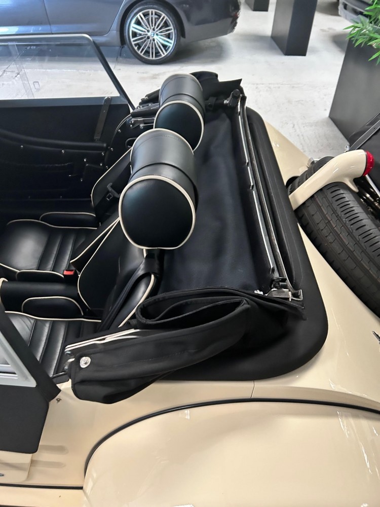

Le garage BMW où Miss Morgan m'attends, le message pour la capote semble être passé. Pas de dégâts semble t-il. Pour me rassurer ils m'ont transmis une photo. Ouf :D

C'est mieux....quoique... Il faut revoir le pliage de la capote ! :?
En effet pour éviter que le PVC de la lunette arrière soit plié en 2 et que les 2 parties frottent l'une sur l'autre (entrainant une abrasion et une opacification du PVC à terme) il est utile de plier le 1er pli de la capote vers l'extérieur et de le ramener en le roulant dans le pli de la lunette arrière... Bon j'espère avoir été clair :lol: :lol:

Rêveur a écrit :C'est mieux....quoique... Il faut revoir le pliage de la capote ! :?
Oui, le compte y est pas. Il existe sur Youtube des tutos de pliage. Je ne peux pas le mettre maintenant étant en réunion TEAMS (oui, je sais, je sais...).

Il y a du progrès. Avec l'ancienne je mettais un tube d'isolation en polystyrène à la pliure de la lunette arrière. Si, si, efficace aussi.

Brenne36 a écrit :Il y a du progrès. Avec l'ancienne je mettais un tube d'isolation en polystyrène à la pliure de la lunette arrière. Si, si, efficace aussi.
Il me semble que c'est toujours ce que certains font, non ?
En tout cas, même sur ta future auto, ce sera la bienvenue, il me semble (je ne l'ai jamais fait, mais devrais, sans doute).
Pour info : un changement de transparent suite à grosse bêtise, de mémoire, 615 €... J'en suis encore vert.
