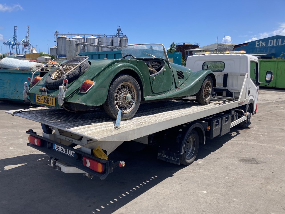

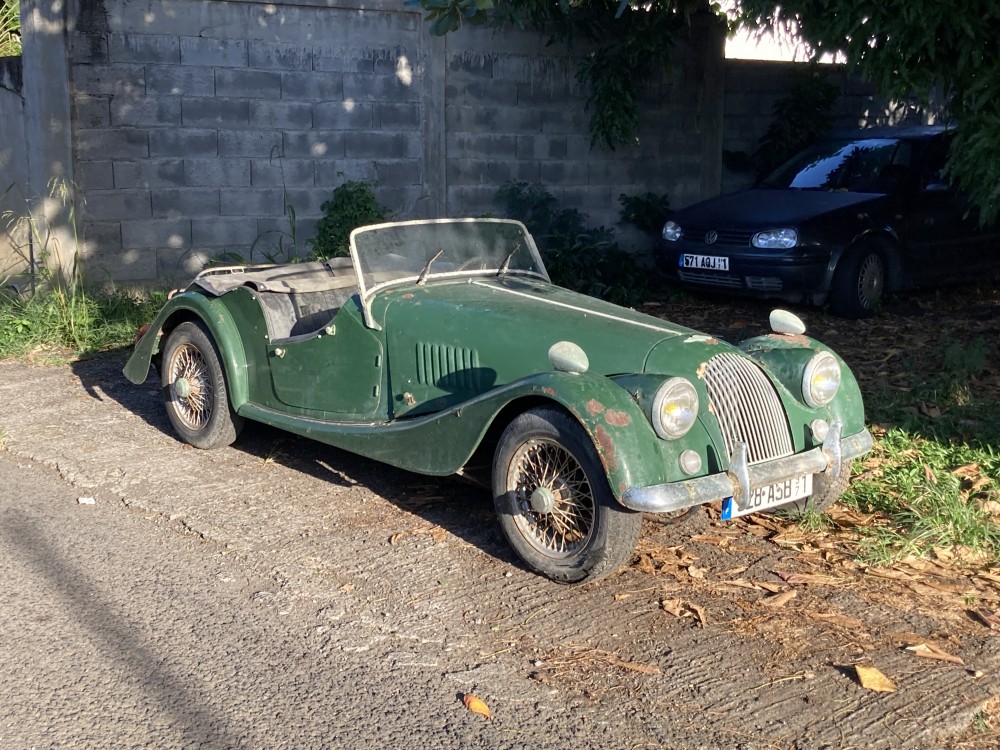

Messagepar Bob971 » 30 nov. 2024, 17:54
18 octobre 2024 sortie de Marie Galante
Messages : 4515
Re: Nouveau aux Antilles
Messagepar Rêveur » 30 nov. 2024, 18:13
ça fait de la peine de la voir dans cet état... un bon démontage à faire avant de savoir vraiment ce qu'il faudra refaire!
Par contre j'aimerais dire 2 mots au gougnafier qui est allé monter des feux arrières de Cox sur une Morgan!!!
Pour les retros sur les ailes... ce doit être le même coupable.... :twisted:

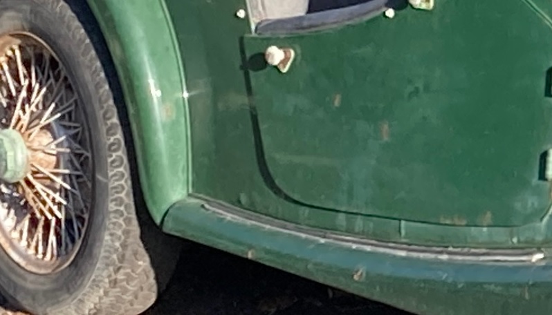

En effet, il faut gratter les cloques qui semblent gonfler sur les tôles qui couvrent les rockers pour voir si elle ne sont pas perforées
]. Même chose pour le panneau arrière.

4HP a écrit :En effet, il faut gratter les cloques qui semblent gonfler sur les tôles qui couvrent les rockers pour voir si elle ne sont pas perforées
Rêveur a écrit :Par contre j'aimerais dire 2 mots au gougnafier qui est allé monter des feux arrières de Cox sur une Morgan!!!
En 1970 les rétro n'étaient pas obligatoires, quand la réglementation est arrivée, ils ont été posés souvent un peu n'importe où.
Ce n'était pas mieux sur mon exemplaire.
Les traces de rouille suivent les formes de l'armature en bois... je parierai bien que les trous vont apparaitre dès notre ami va commencer à gratter... et cela veut aussi probablement dire que les bois ne doit pas être dans un état irréprochable en dessous de la tôle!
Bon ben il y a de quoi occuper quelques semaines, mois ou plus....!
Bon courage c'est un beau projet!
