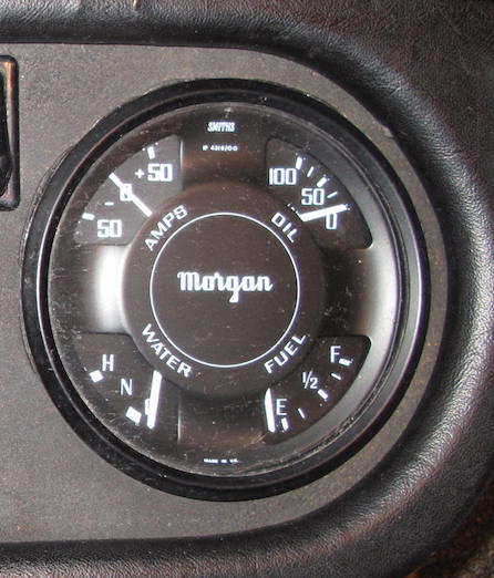

En fait, je n'ai pas encore fait de proposition. Je cherche sur Internet des pièces pour Morgan (par exemple le combiné eau/huile/batterie et essence, qui est peut être mort) et je ne trouve pas. Et le peu trouvé (mais pas le combiné, introuvable surement) est vraiment cher. A côté j'ai un Defender et on trouve tout pout presque rien.

tu trouve facilement toute les pieces chez les brittons, quasi ts le temps en neuf rarement en Okaze , ce que tu nome le combiné semble être le manomètres 3 ou 4 en un tu trouve ca chez Smith c'est le fabricant. mais sache que tu peux le remplacer par des manomètres indépendant tu devra refaire un tableau de bord c'est pas bien compliqué , de memoire le 4 en 1 coute dans les 250 € (mais je suis plus sur)

Yann a écrit :....tu trouve facilement toute les pieces chez les brittons, quasi ts le temps en neuf rarement en Okaze , ce que tu nome le combiné semble être le manomètres 3 ou 4 en un tu trouve ca chez Smith c'est le fabricant. mais sache que tu peux le remplacer par des manomètres indépendant tu devra refaire un tableau de bord c'est pas bien compliqué , de memoire le 4 en 1 coute dans les 250 € (mais je suis plus sur)...
Ah, je veux bien l'adresse, parce que ayant un problème avec la jauge, je ferais l'investissement mais mes recherches depuis un certain temps m'ont découragé, en un rien de disponible et en deux pas au prix que tu nous annonces.

LOU01 a écrit :Yann a écrit :....tu trouve facilement toute les pieces chez les brittons, quasi ts le temps en neuf rarement en Okaze , ce que tu nome le combiné semble être le manomètres 3 ou 4 en un tu trouve ca chez Smith c'est le fabricant. mais sache que tu peux le remplacer par des manomètres indépendant tu devra refaire un tableau de bord c'est pas bien compliqué , de memoire le 4 en 1 coute dans les 250 € (mais je suis plus sur)...
regarde chez Melvin, il est un peu con et pas facile mais il a toute les pieces dispo y compris pour les anciennes fo parler comprendre son british/british mais pour la 4+ d'un copain on a tout trouvé elle a été refaite vis par vis on en a eu pour environs 20.000€ en pieces et on a fait le moteur nous meme, maintenant la sienne est exactement la meme qu'une des neuve que j'ai vu a Malvern ou au garage ou j'ai pris la mienne a Manchester.
