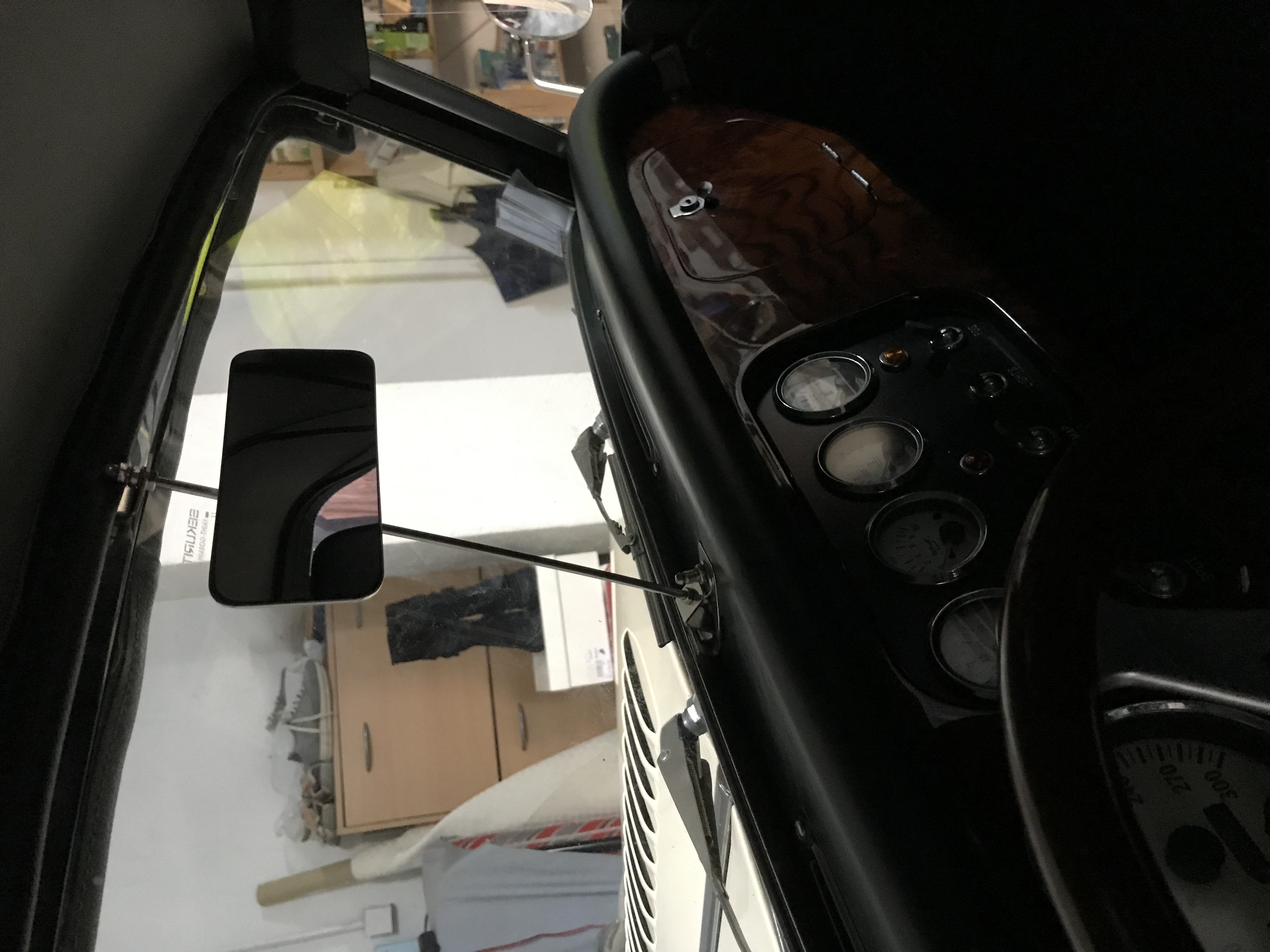

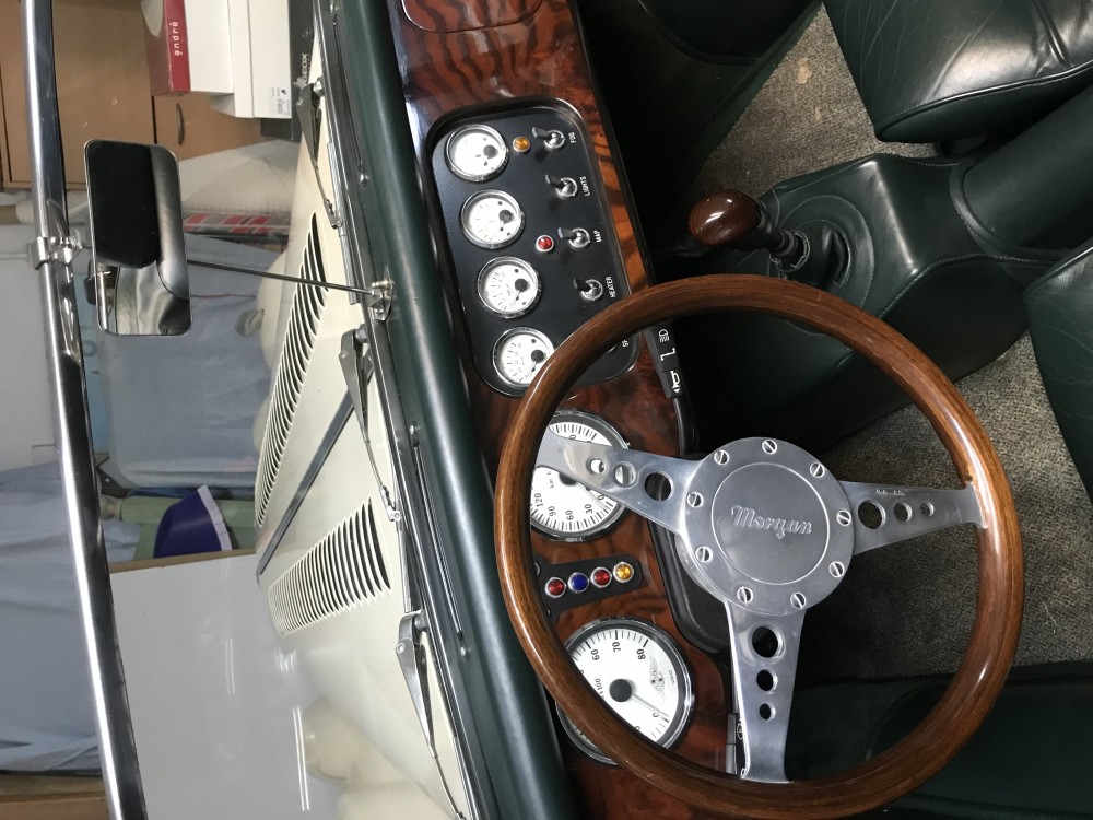

Re: Rétroviseur intérieur
Messagepar +8/83 » 26 août 2022, 14:34
retro-interieur (Small).JPG (135.35 Kio) Vu 9391 fois
il faut adapter un rétro sur tige de MGB, on trouve ça sur les tous les sites connus de pièces anglaises genre "betaset" "moss" etc...
retro-interieur2 (Small).JPG (116.87 Kio) Vu 9391 fois

Les rétroviseurs sur tige "traditionnels" vont bien avec une petite patte fixée au dessus du pare brise.
Par contre pour les capotes easy fit cela ne convient pas. La partie haute de la tige doit être collée sur le pare brise.
J'avais dû faire changer mon pare brise sur place à Malvern et l'usine utilise un ruban double face spécifique pare brise.

Au risque de contredire….. un rétroviseur sur tige, même si le support supérieur est collé, reste reglable, alors qu’un rétroviseur collé ne l’est pas…. Et crois moi, cela fait une grosse différence.
Personnellement je le règle en fonction de capoté ou pas et de valise sur la veronique ou pas…. Bref, un support de tige collé reste un bon compromis pour une easy up….

Pour le cuir du TDB, pas de problème , on appuie le support bas de la tige sur le bouton où s’accroche le couvre tonneau ( et cela évite à l’ensemble de bouger de droite et de gauche). C’est ce que j’ai fait et c’est vraiment parfait.
Pour le haut, il faudra que tu colles le support sur le pare brise , en dessous du cadre. Pour moi, j’ai une capote classique donc un support en U sur le cadre du parebrise est ok.
