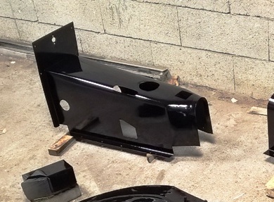

Derrière la garniture se trouve le tunnel de boite, c'est de la tôle, certainement moins de 1 mm d'épaisseur.
voici le mien, d'une génération précédente, mais ça ne doit pas être fondamentalement différent.
J'ai conduit durant plus de 30 ans des voitures sans repose pied, j'ai pris l'habitude de ramener la jambe en arrière de la pédale d'embrayage.
J'ai encore fait 1100 Km la semaine dernière sans gène particulière.
