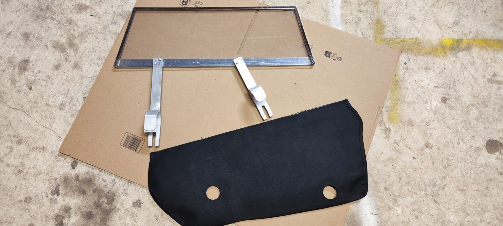

On vient de m'offrir des side screen pour la Morgan. Cadeau sympa! sauf que pas de notice pour assembler la partie haute (le screen en pvc) avec la partie basse (partie bavette textile).
Photo jointe d'un des Side screen tel que livré.
Avant de faire une betise (ça je sais faire...) un conseil pour assembler les 2 parties ?

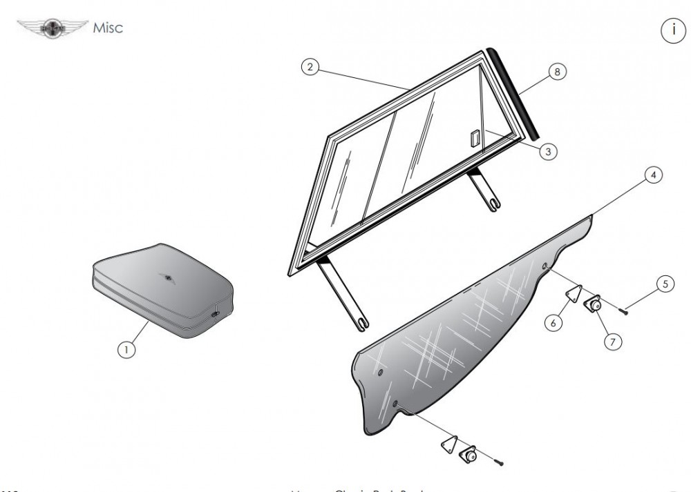

Addendum : Melvyn Rutter n'a que cette image d'illustration. Guère aidant... Il faut vraiment que l'un d'entre nous t'envoie une photo !

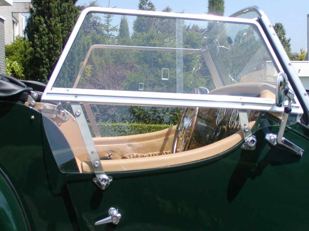

...Alors, étant en crise, vois ce que je viens de trouver sur le forum d'entraide psychiatrique pour anonymes morganistes, j'ai nommé talk morgan. Un patient s'est autoadministré un travail assez époustouflant qui donne à voir le montage. Je reprends à notre compte l'image ci-dessous issue de ce briton forum.
Cela peut, peut-être, t'aider et contribuer au soin ? Moi, je me sens déjà mieux, en tout cas.
Addendum : un autre patient est à l'origine de cette création, le side-screen totalement translucide. Allez ! Soyons positifs ! La Recherche avance et cette maladie n'est pas trop invalidante.
Addendum bis : je poursuis mes recherches d'images et, plaisanterie laissée de côté, je ne comprends pas les trous de ce montage...

Pour répondre concernant les "trous qui semblent inconnus" (
), ils correspondent bien et une fois l'ensemble présenté dans le bon sens (désolé pour la photo ou j'ai inversé le sens des "bavettes tissus" (pas joli mais parlant), ça fonctionne (je veux dire ça s'emboite bien par rapport à la portière et les supports de side screen. Bon j'espère etre clair...
Le problème étant de rendre solidaire la bavette avec le side screen proprement dit.
A part percer la bavette et la fixer au side screen avec écrous et boulons plus longs que ceux qui sont dessus, je ne vois pas trop d'autre solution...
