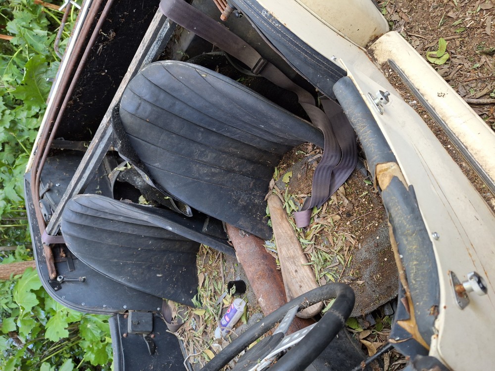

Bonjour à tous. Je poursuis l'état des lieux de la 4/4 et ce n'est pas réjouissant. Les assises en tôle sont mangées. Pour les enlever je laisse travailler le wd40.
Je pense que je vais devoir me résoudre à les changer mais qu'est ce qu'on trouve pour remplacer les anciens?
Les voitures qui empêchaient de la déplacer ont été vendues. Je vais donc pouvoir la transférer.
Sièges à remplacer

Là par exemple :
https://www.holden.co.uk/blog/sports-bucket-seats/
https://www.belmog.com/index.php?route= ... uct_id=673
https://mogparts.net/product/bucket-sea ... ss-gearbox
Par contre, si tu les jettes, je serai intéressé pour les récupérer. J'aimerais m'en fabriquer une paire pour la mienne et ce serait un bon gabarit.

Tu peux acheter des Corbeaux https://www.driftshop.fr/corbeau/

Attention à la largeur disponible pour les installer.
Je sais que Jak a bien creusé le sujet et avait quelques adresses.
Perso je tenterais un remplacement de la tôle et une sellerie.

je me permets d'insister sur la vérification de la place disponible en largeur pour installer des fauteuils, Jak en parlait ICI

Je suis d'accord, on ne peut pas installer les sièges baquets pour classic dans nos Morgan. Il faut des sièges de moins de 40 cm voir 37 cm de large.

Si on veut en plus que le siège conducteur soit réglable sur crémaillère, il faut bien mesurer l'emplacement disponible.
J'ai galéré sur la mienne pour avoir cette possibilité : https://www.anciennes-automobiles.fr/03-carrosserie-interieur.php#prg1
De plus, je précise que ces sièges ne sont guère confortables... mais là c'est une question personnelle.

Question : pourquoi vouloir remplacer les sièges ..... une réparation ou refection des structures acier n'est elle pas possible ????
