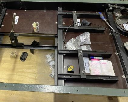

Pour clore le sujet des glissières des sièges sur les "anciennes" la photo postée par mat3883 montre bien l'ensemble du système pour les 2 sièges avant.

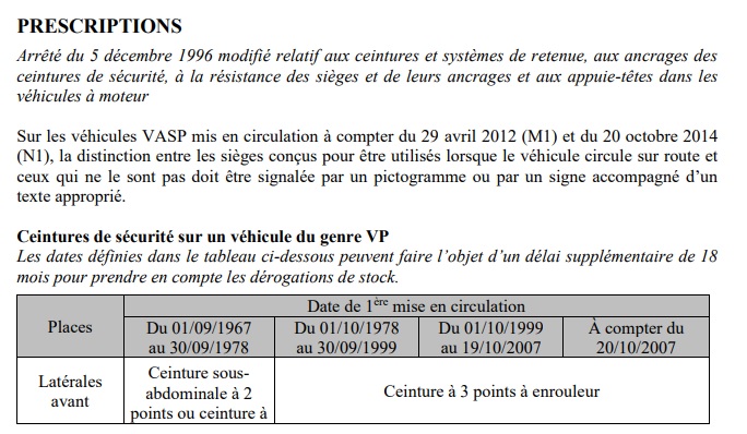

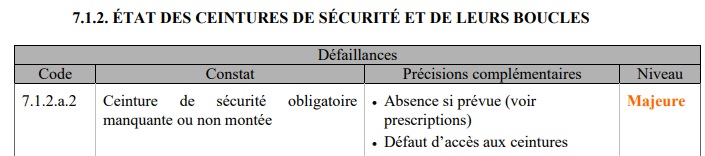

LOU01 a écrit :Ceintures obligatoires qu'à partir de 1970
je comprends bien LOU01, cependant la réglementation de l'UTAC dit ceci:
Il semble que les 18 mois soient extensibles..... jusqu'en 1991
