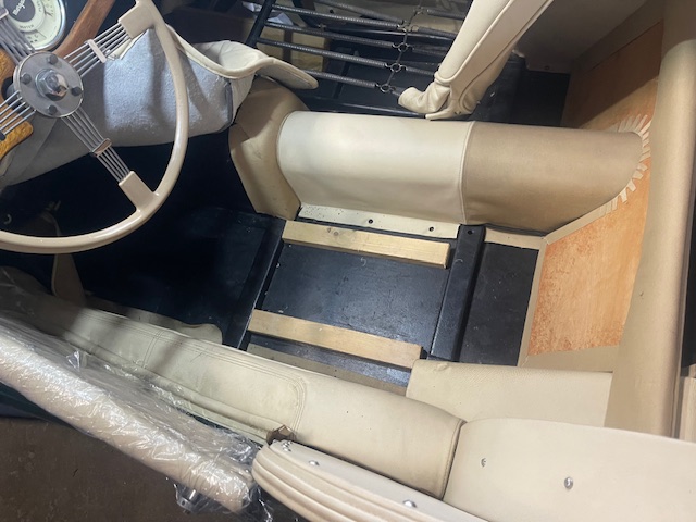

Non, absolument pas, en fait ils sont posés sur une planche inclinée qui est calé entre les deux traverses, par contre la maintien latéral est inexistant.

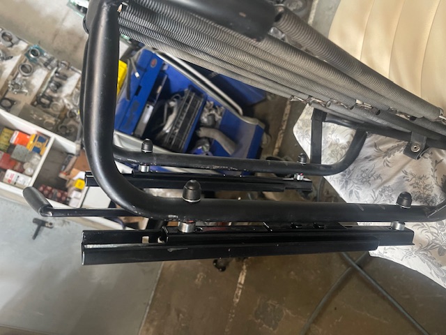

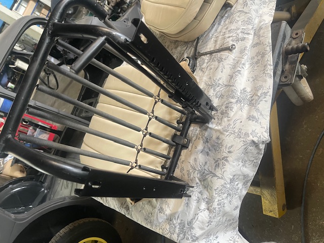

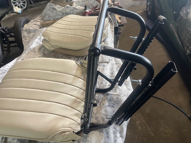

En récupérant des glissières et en les adaptant cela permet le réglage du siège pilote. Pour madame,même montage que 4HP.
