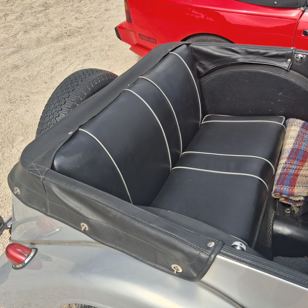

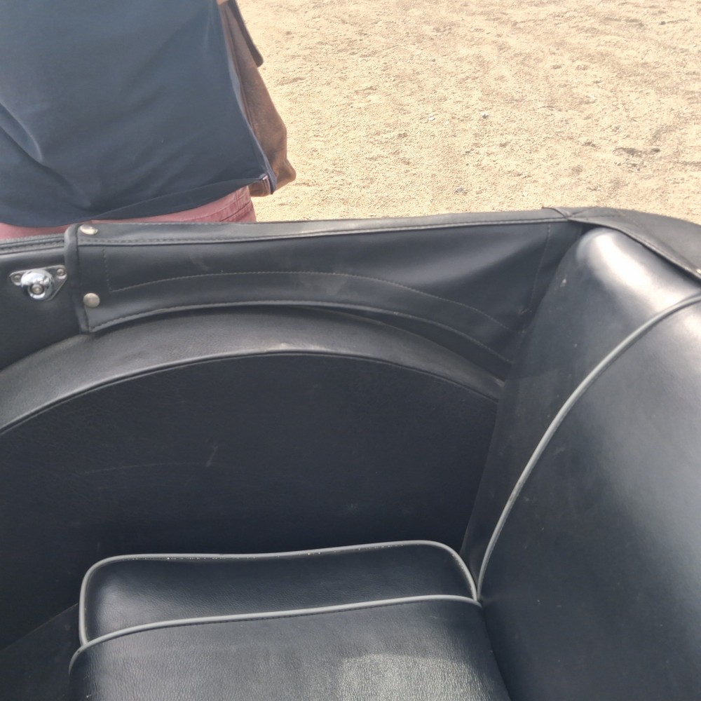

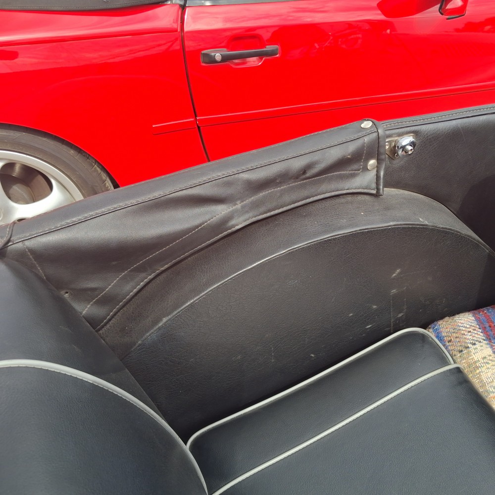

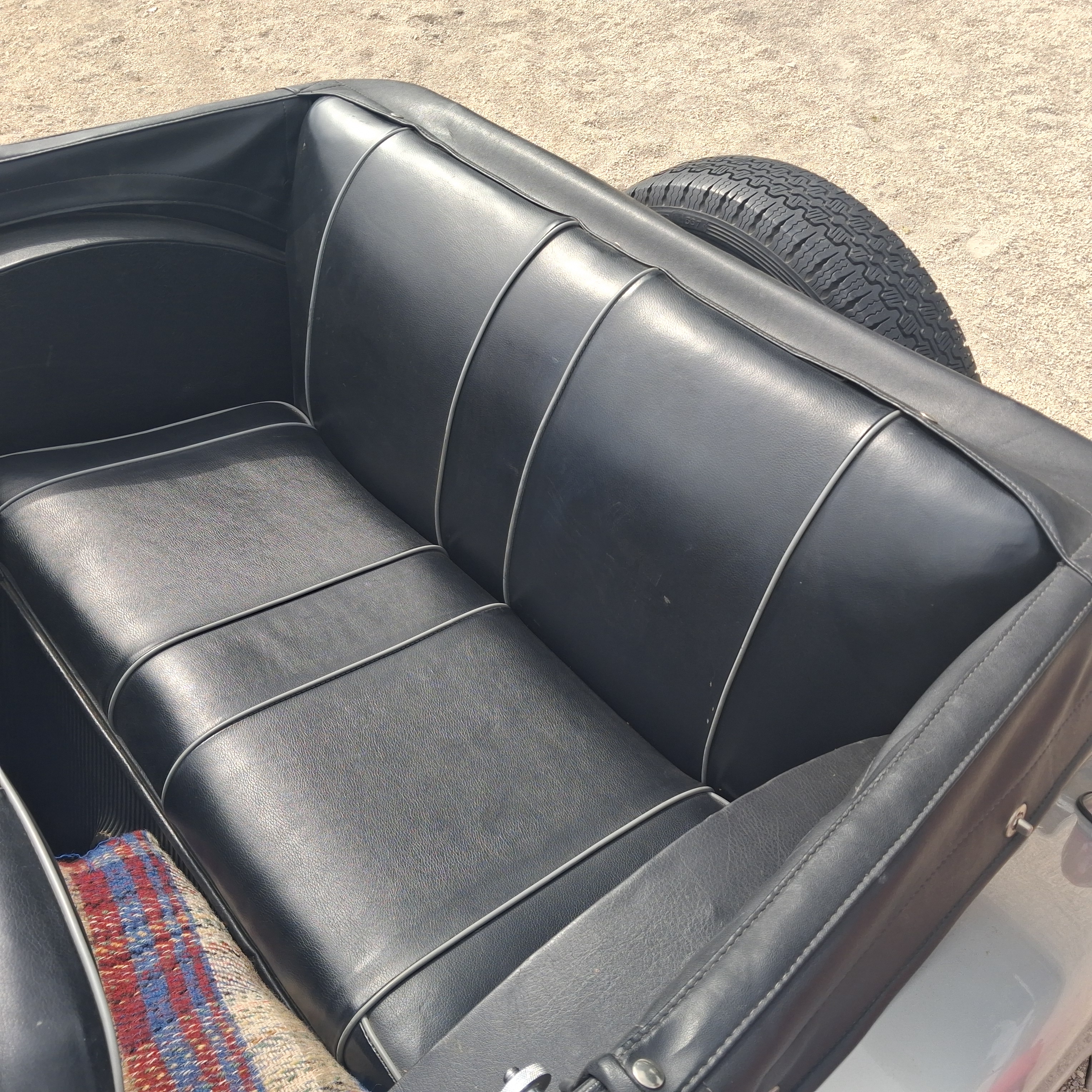

Bonjour, j'ai fait faire un devis pour un couvre arceau du type de la photo. Il me demande 960 euros. M'aurait il pris pour un américain ??

J'ai moi-même été surpris du prix devisé mais accepté par moi pour des modifications de sellerie. Ton prix ne me surprend pas.

Possible, mais la sellerie, c'est cher, presque autant voir même plus que la carrosserie, ensuite t'habites au Sud, là aussi c'est plus cher qu'ailleurs..... :mrgreen:...

C'est du sur mesure, et il faut quand même de la surface de cuir.
Tu peux poser la question à Florence LCF qui est du métier, elle te donnera peut-être son avis.

Ça me paraît cohérent vu le travail à fournir.

Question : as tu un modèle à reproduire ou faut-il partir de zéro et créer la pièce ???
Dans le premier cas j'irais voir ailleurs et dans le second faut déjà trouver le gars ou la fille qui accepte le chantier !!!

Merci à tous pour vos commentaires. J’ai trouvé une indépendante qui me le fait pour 640 euros … On verra

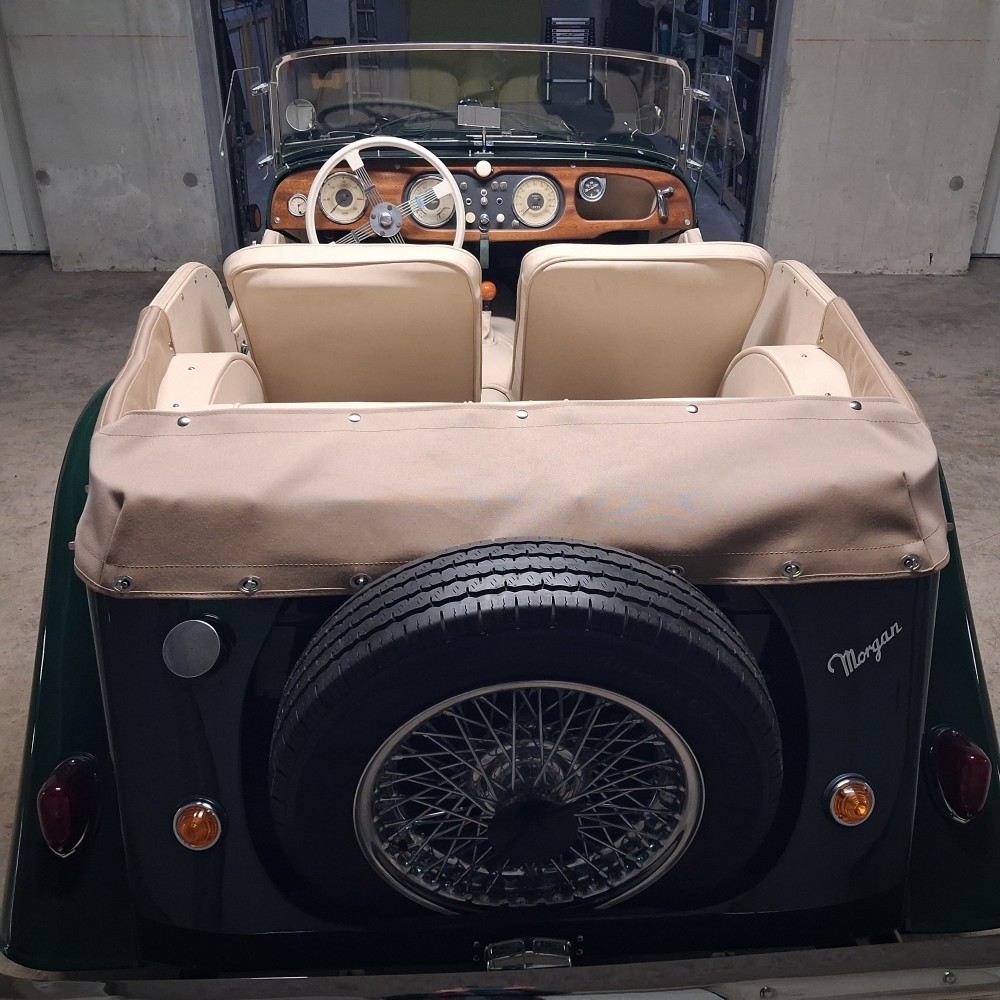

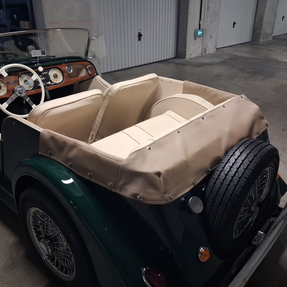

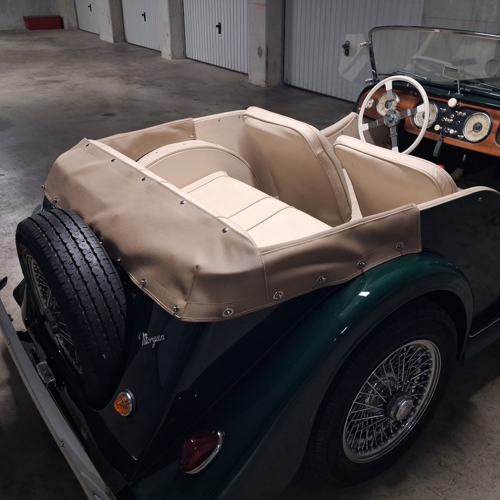

Et voilà le couvre capote en alpaga.
Elle est partie de zéro, patron fait à partir des photos que j'avais pris.

Très beau résultat!
Félicitations.

Beau travail , belle réalisation , belle voiture .... tout va pour le mieux !!!
Si je peux me permettre une suggestion de pratiquant de la chose : avant de mettre le "couvre arceau" perso je place sur les arceaux un tissus genre "molleton" épais qui recouvre le métal ; ceci pour 2 fonctions la une d'éviter les frottement entre arceau métal et toile du couvre , la deusse tendre un poil la dite toile pour éviter qu'elle flotte fort avec le vent de la course . Cette suggestion résulte d'une pratique longue qui m'a permit de constater que sans ce molleton la ferraille des arceaux par frottement finit par user/percer rapidement le couvre arceaux .

Belle réalisation, très joli.

Bien vu et merci, je vais de ce pas m’en occuper. De plus, je dois m’occuper aussi de la capote, jamais montée. Autant en profiter. :) :)

Beau travail! Félicitations au sellier.
