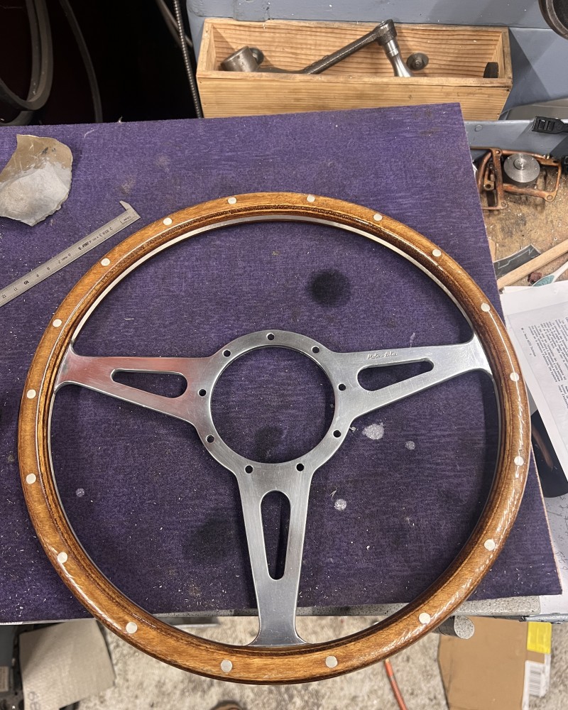

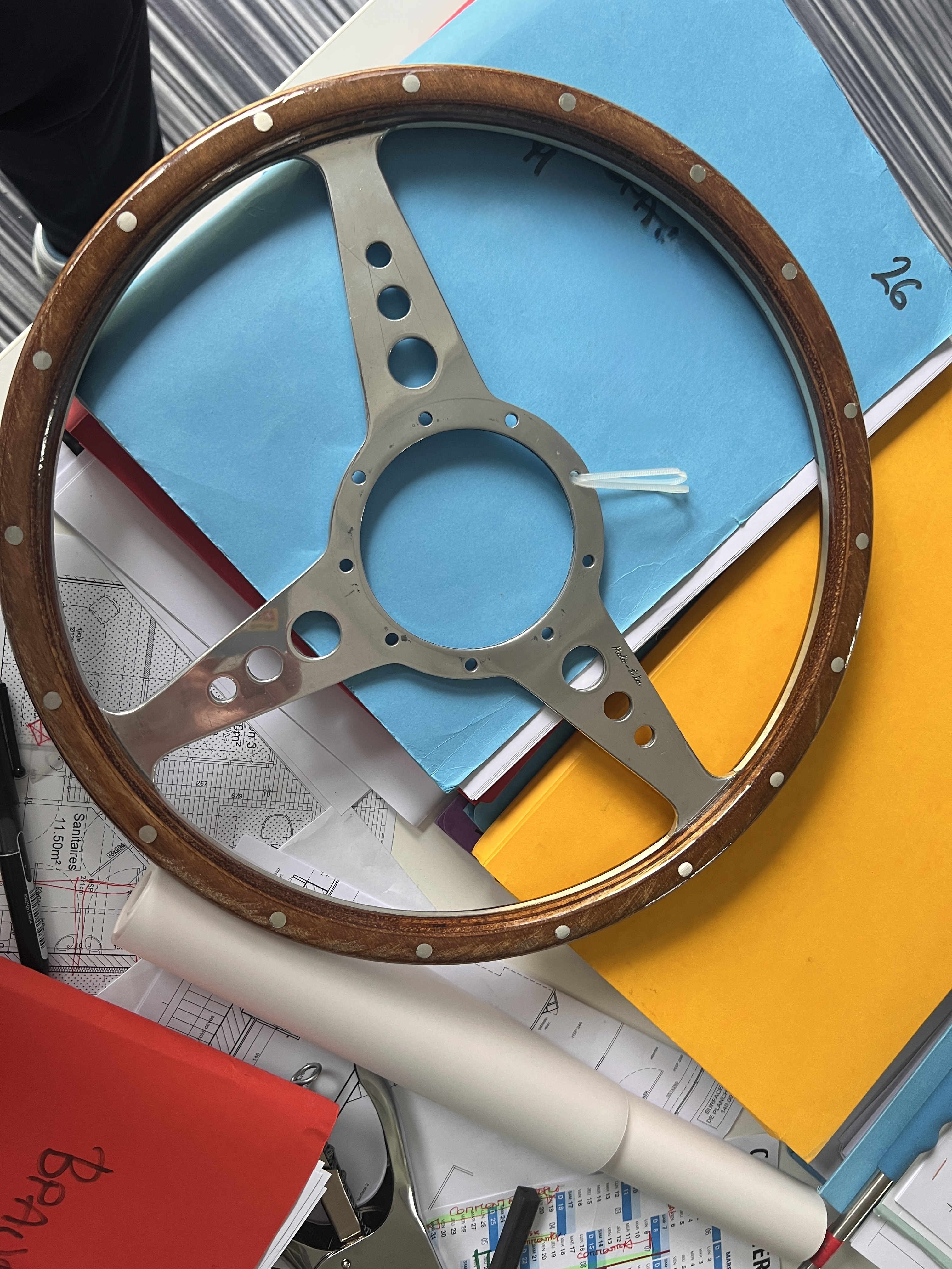

Peut-on faire des retouches de vernis sur un motolita? il a quelques écailles , mais pas de pelage du vernis.
J'ai essayé de faire des retouches avec un vernis en phase aqueuse= pas terrible
Quelqu'un a des idées sur le type de vernis?

Messagepar Philt » 17 mars 2026, 13:01
Effectivement, les retouches ne sont pas terribles.
Mais le boulot a déjà commencé: volant il y a quelques jours:
