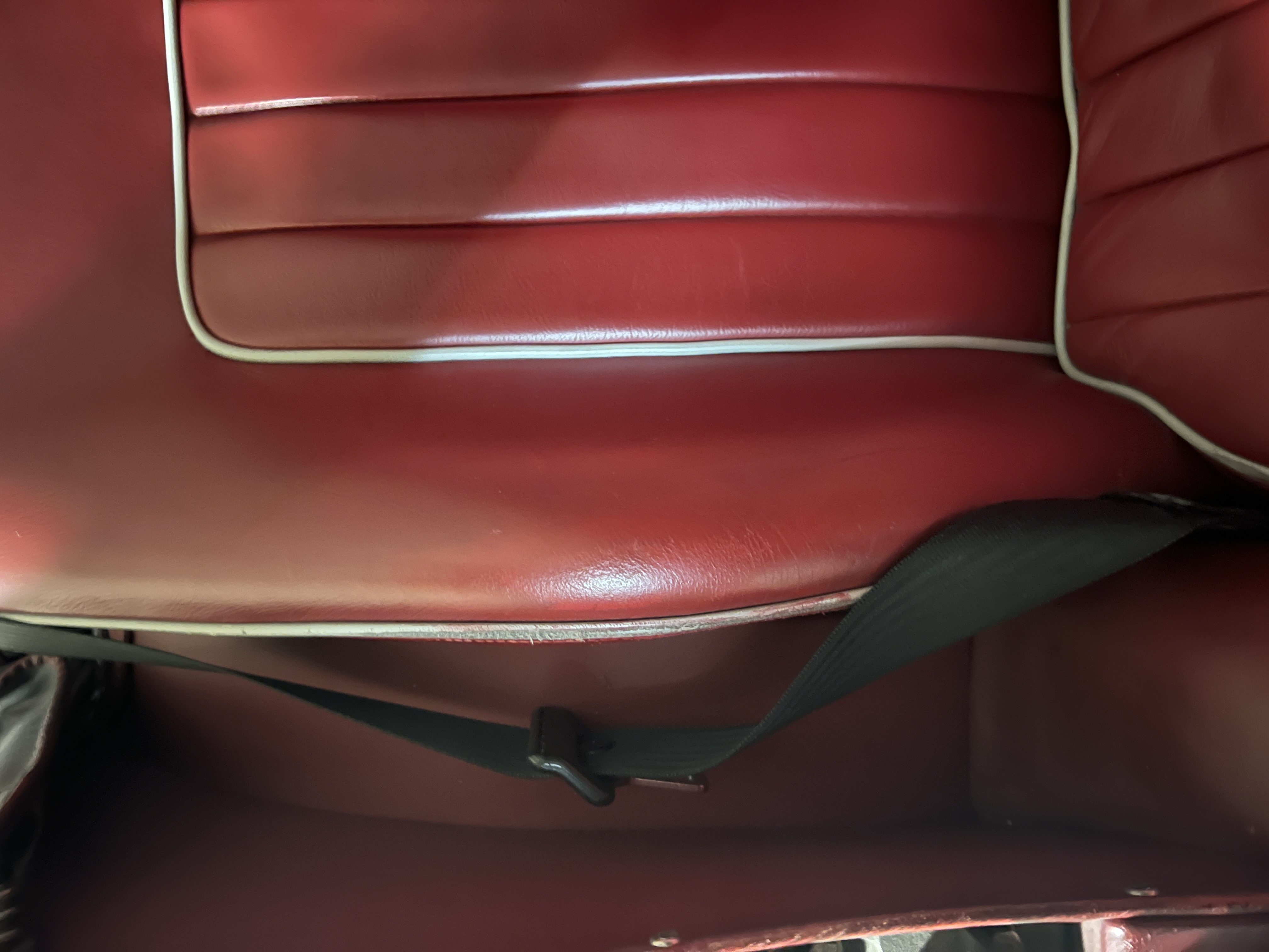

Philt a écrit :auxquels on peut adjoindre la gamme Connoly Vaumol ( distribué par UK hide Co)
Coloris VM3171
même combat pour mon siège conducteur
re-pigmentation légère fin 2024 ( avec le recolorant pigmentaire de chez sofolk) , bien laisser sécher, huilage genereux, et patine avec une vieille peau de mouton...
pas mal, non?
