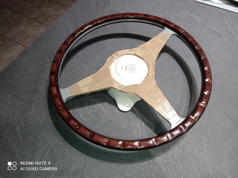

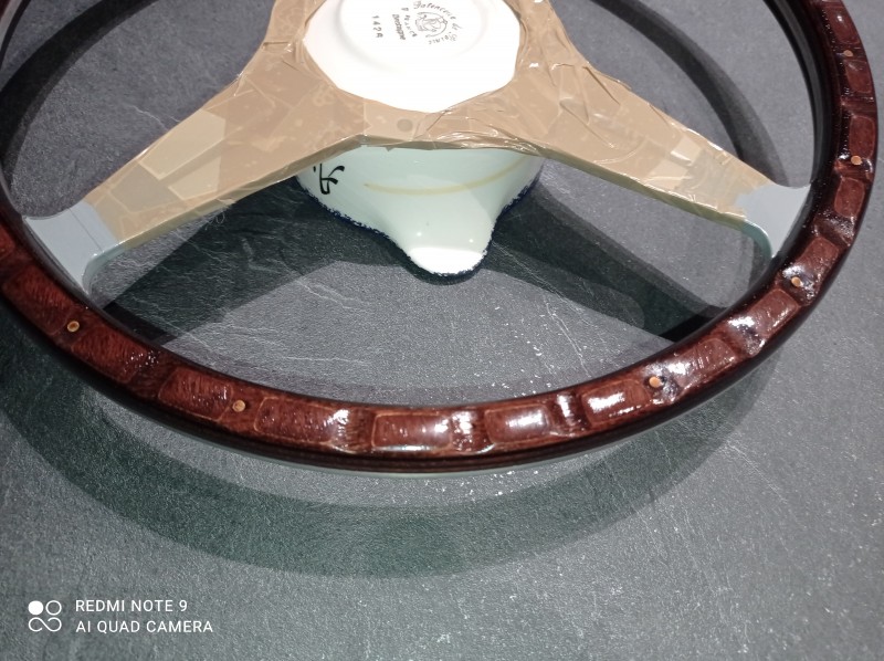

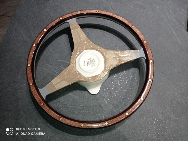

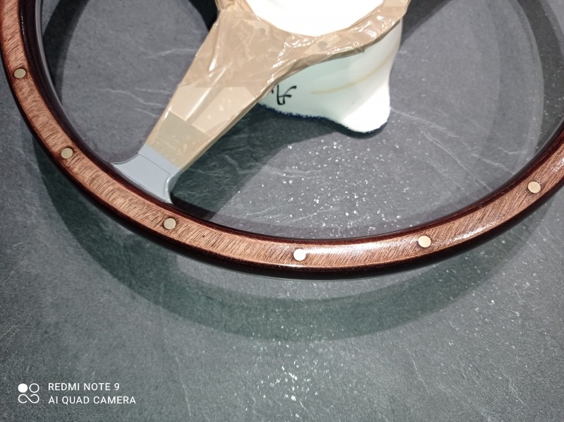

Bonjour à vous tous
Voilà j'ai pratiquement terminé le vernis du volant
Il faut encore un léger. Ponçage et une dernière couche de vernis
Et je pense que le résultat sera probant. Je suis a plus de dix couches sans la teinte

Bravo pour le travail accompli et le rendu :)

Félicitations pour ce très beau résultat !
Il faudra que je m'attaque à ce sujet mais plus tard.....
Tu as utilisé quelle couleur? Et quel vernis?

Couleur Palissandre et après la teinte un ponçage un pu plus appuyer sur le dessus pour donner un aspect plus clair

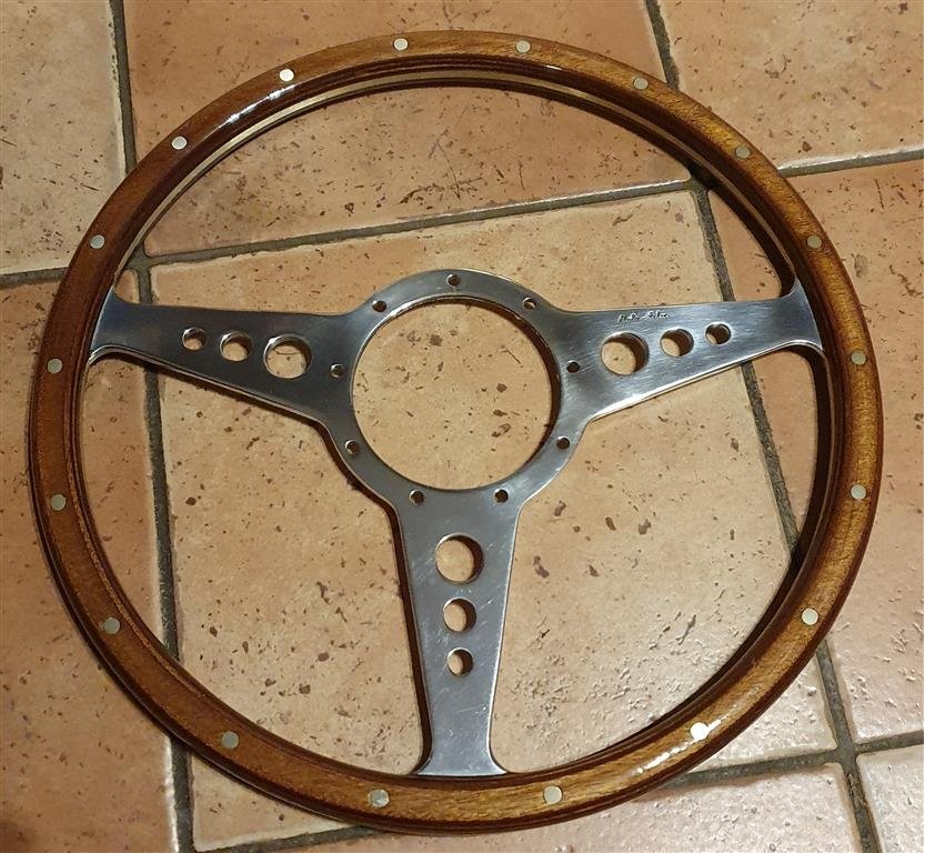

Voilà celle que j'ai sous la main, je l'ai fait monter sur la voiture neuve mais il n'a servi que quelques mois:
