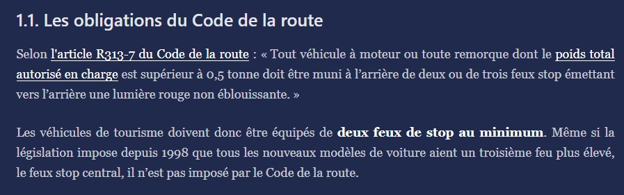

Ma réponse "Exact" concerne les dispositions du code de la route art R313-7... En principe on peut donc démonter ce 3ème feu... en pratique il est prudent de le conserver et dans tous les cas si on souhaite s'en passer il faut relire son contrat d'assurance. La plupart des contrats précisent quelle est la nature des modifications de l'auto assurée qui ne sont pas admises par l'assureur (essentiellement celles qui changent les caractéristiques techniques (puissance, cylindrée, taille des pneus... par exemple). En cas de démontage il est, de toute façon, prudent d'informer l'assureur (et s'il confirme que cela est admis par le contrat ... lui faire produire sa réponse par écrit....)

Il n'est pas obligatoire d'après le code de la route, mais la loi l'impose pour tous les modèles apparus depuis 1998 :roll:
Doit-on en conclure que si vous l'enlevez vous ne pourrez pas être verbalisé, mais en cas d'accident l'assurance risque fort de s'engouffrer dans la brèche pour ne pas payer?

Ce troisième feu peut ne pas être présent, s'il l'est il doit fonctionner. Le reste depend du contrat et de ses dispositions.plus clairement oui légalement il peut être retiré sans risque de verbalisation. En cas d'accident.... les dispositions du contrat ont force de loi entre les parties....

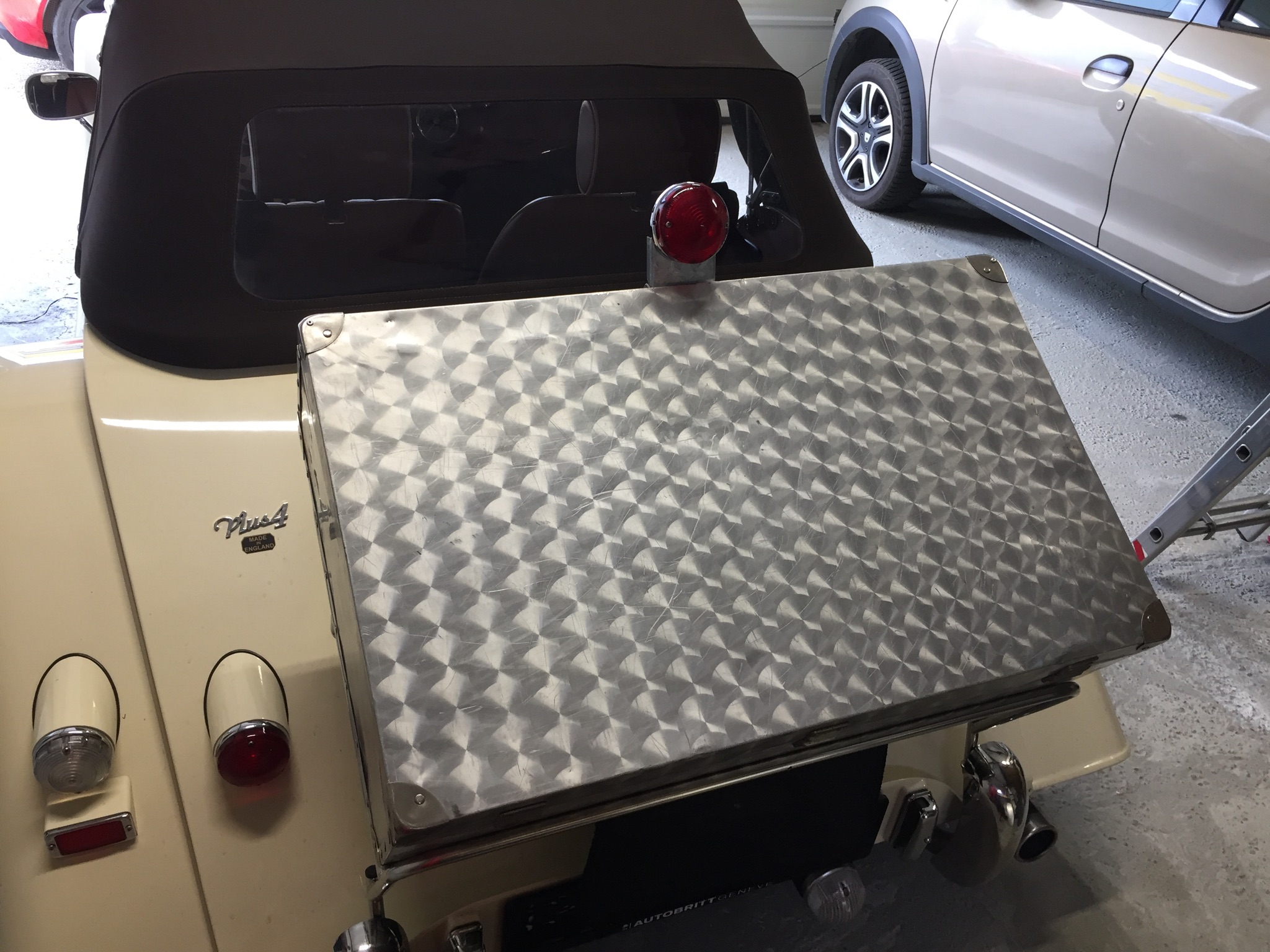

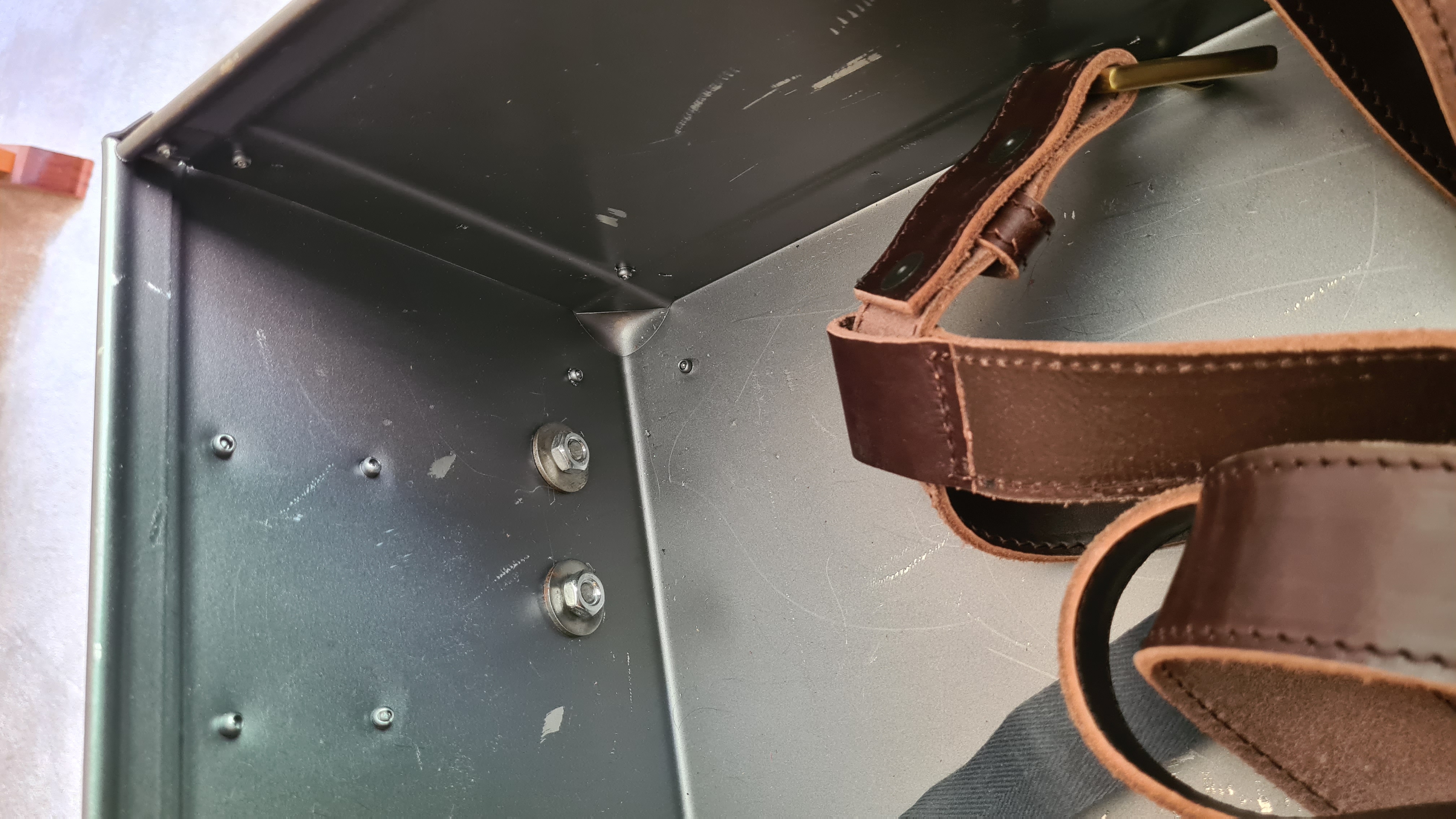

Personnellement je ne trouvais pas la malle sécurisée latéralement sur la véronique . J'ai ajouté deux étriers dans l'axe de ceux de la véronique pour passer les lanières . Je peux verrouiller avec un câble étrier / véronique . Rien n'empêche d'ajouter un étrier dédié .

MOG90 a écrit :Personnellement je ne trouvais pas la malle sécurisée latéralement sur la véronique . J'ai ajouté deux étriers dans l'axe de ceux de la véronique pour passer les lanières . Je peux verrouiller avec un câble étrier / véronique . Rien n'empêche d'ajouter un étrier dédié .1000000908.jpg1000000907.jpg
Bien vu! Ou as-tu trouvé les étriers? (je reprendrai bien ton idée ayant la même malle en alu). Ayant la même crainte de déplacement latéral j'ai une sangle supplémentaire (faite avec 2 étrivières mises bout à bout) que je rajoute à mes sangles d'origine.... ça ralenti l'installation!

étriers pour tube carré de chez Leroy Merlin . Entraxe des branches 50mm . Attention les branches sont très grandes et doivent être recoupée bien sur , mais le filetage doit être aussi prolongé . Je n'ai pas de photo sous la main mais à l'arrivée le résultat est probant . Valise simple à installer et bien maintenue . Bon bricolage à tous .
