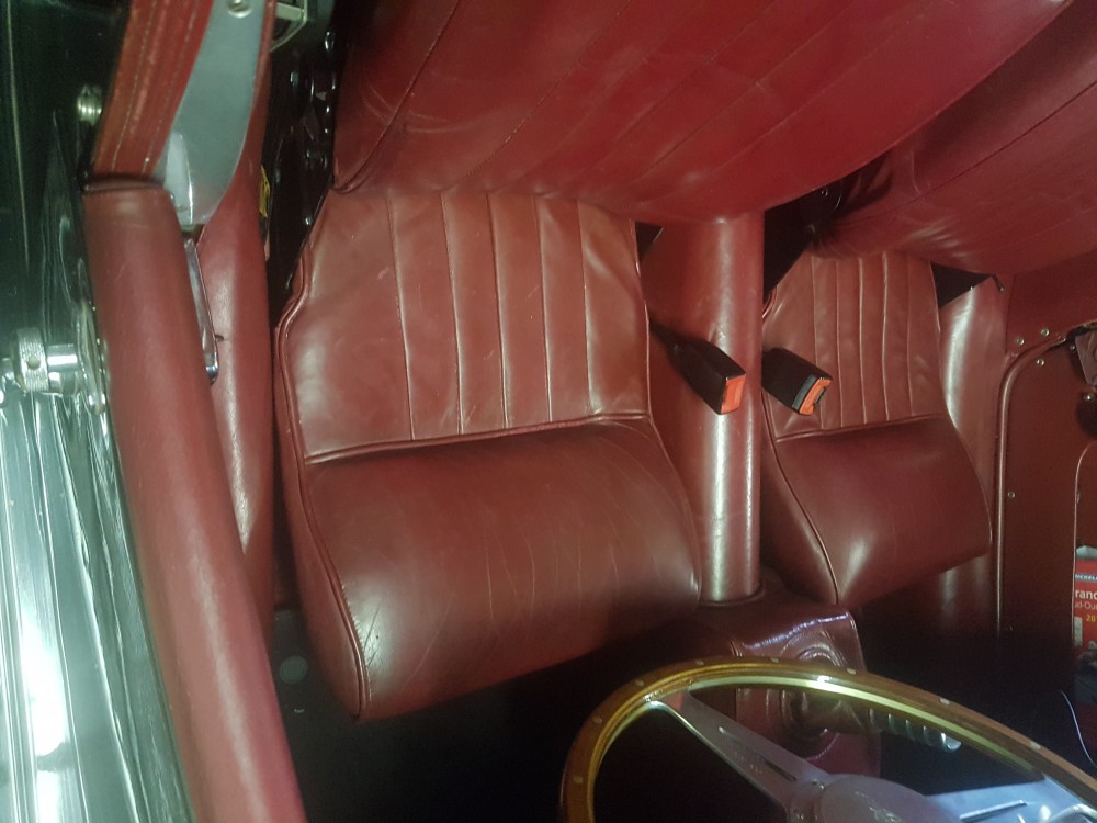

Bonjour à tous, pour moi c est fait j'ai démonté les deux sièges , ajouté de la mousse et le tour est joué.
Merci pour les infos. Momo [ attachment=0]20221031_163312.jpg[/attachment]
