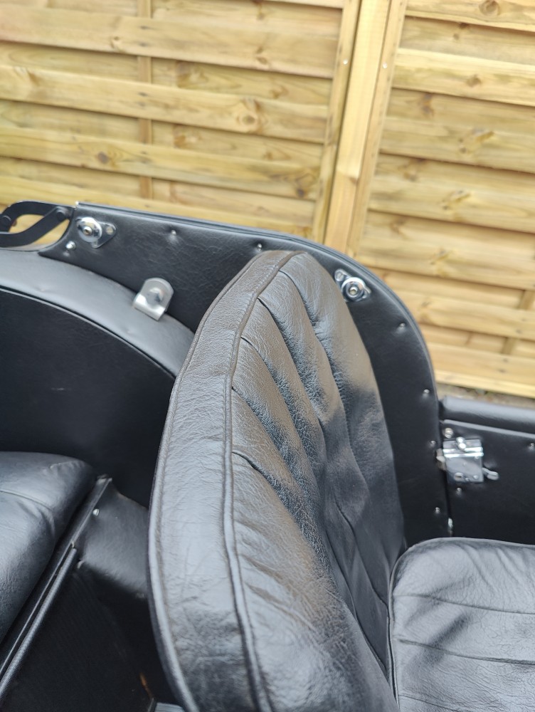

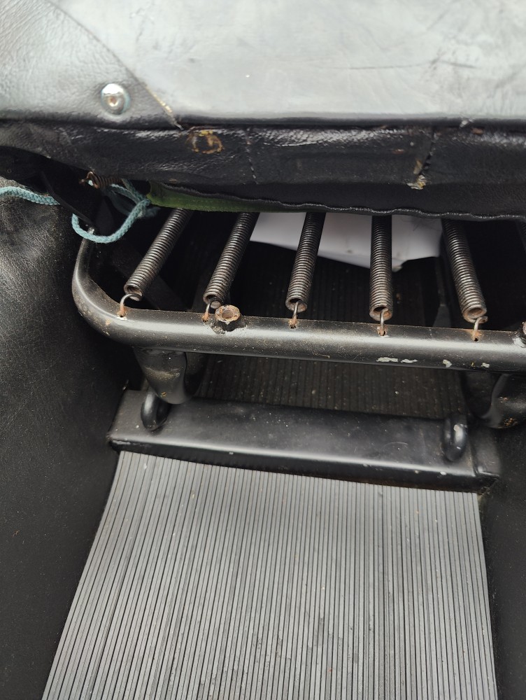

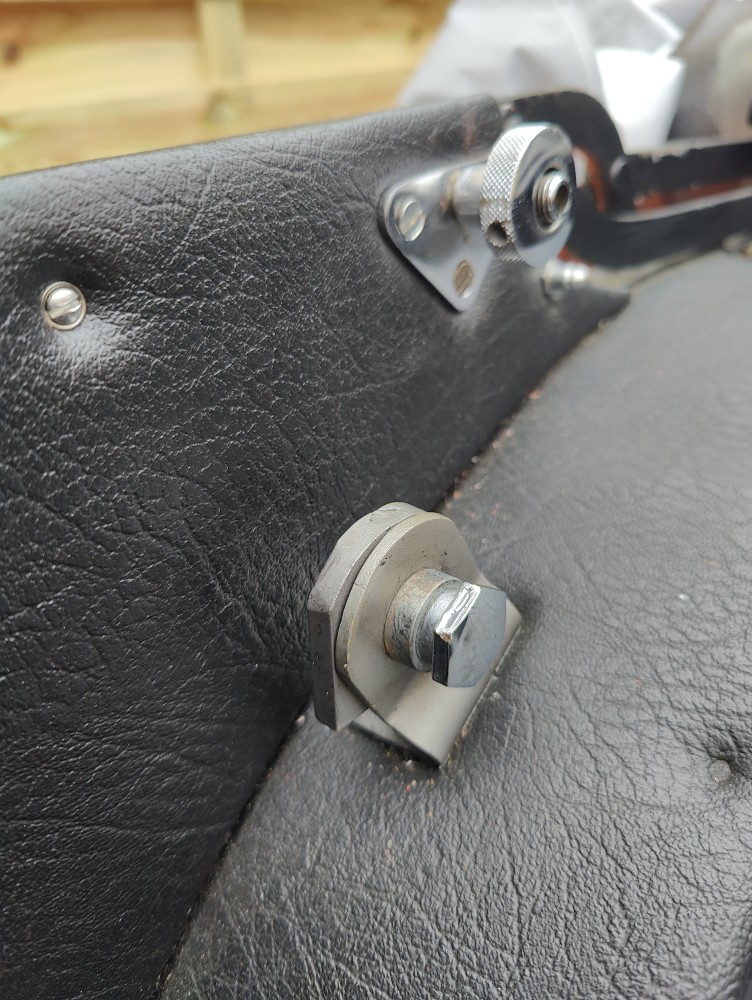

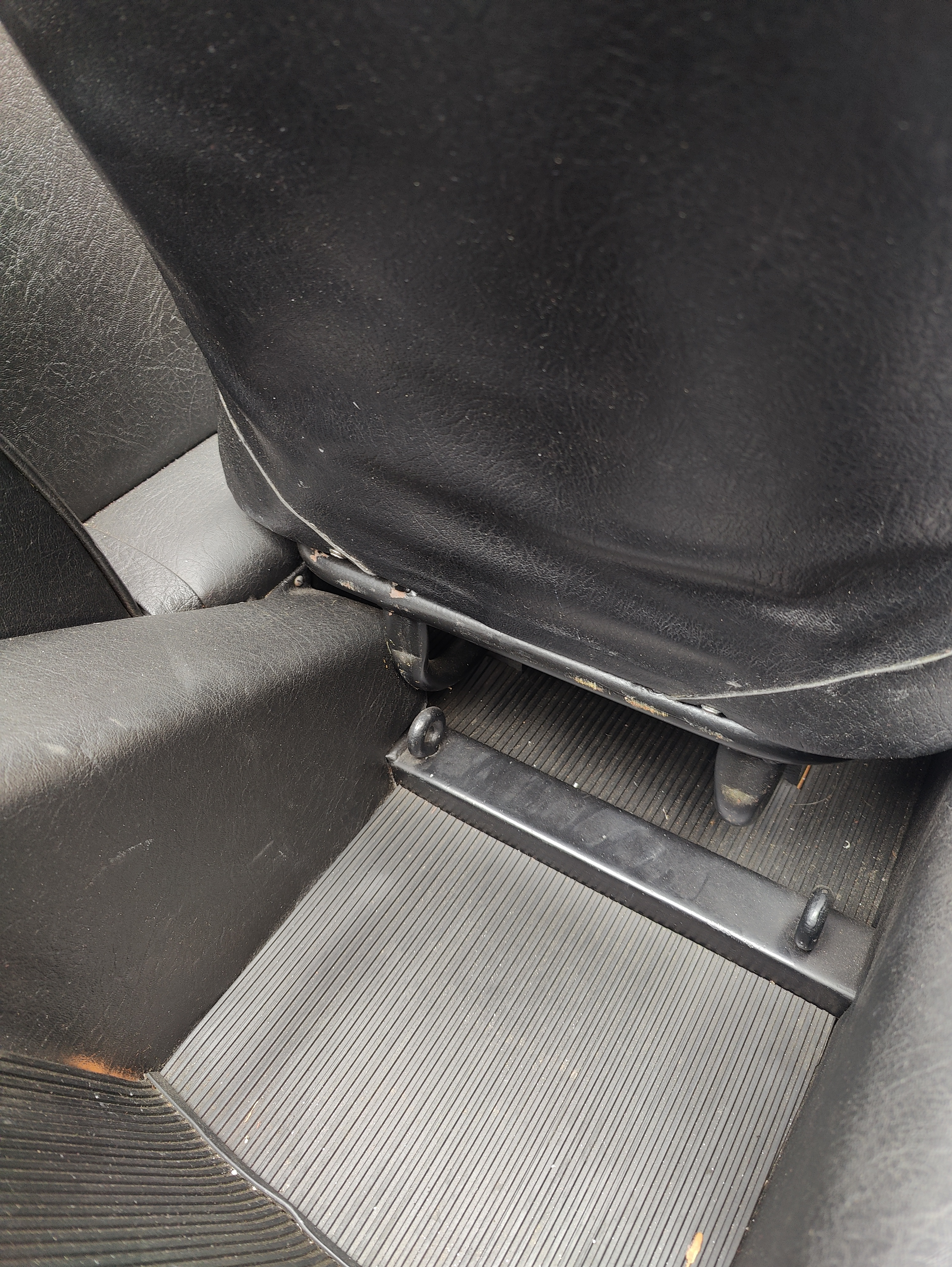

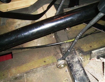

Je suis à la recherche de ceinture de sécurité pour ma belle mais je ne sais pas lesquelles prendre.
Je vous mets les photos des fixations qui sont installées sur le bolide :
Sur les côtés derrière chaque siège une fixation par boulons.
Derrière chaque siège 2 œillets soudés sur la traverse.
Quelle ceinture prendre ?
2 points, 36 points, enrouleur ?
Votre avis...
Très Morgannement à tous
Mitch

Mitch a écrit :...Quelle ceinture prendre ?
Votre avis...
Personnellement, je n'en mettrai aucune, s'inventer ingénieur sécurité est peut-être plus dangereux que s'il n'y a rien.
Les fixations par œillets derrière les sièges sont boulonnés, gros écrous sous le châssis, c'était pour des ceintures ventrales.
La fixation par vis derrière les sièges de chaque côté, ce n'est pas un montage d'origine et je ne leur accorderai qu'une confiance relative.
Ceci n'est que mon opinion..

Messagepar Mitch » 20 nov. 2023, 15:45
Merci Lou, donc si je veux en mettre il faut exclusivement des ventrales.
Est-ce efficace ???

Messagepar 4HP » 20 nov. 2023, 15:49
ton Tourer est sorti juste au moment où les ceintures sont devenues obligatoires à l'avant.
Les anneaux présents sur les 2 dernières de tes photos sont bien destinés à fixer les ceintures de sécurité.
Il faut des ceintures 3 points, j'ai acheté les miennes ICI.

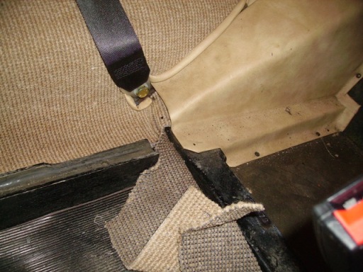

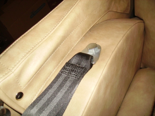

Un point est fixé sur l'arche de roue (en bois, je sais)
PICT0003R (2).JPG (102.86 Kio) Vu 5416 fois
Un deuxième point est situé sur le châssis au niveau de l'arrière du siège sur mon tourer, il semble que sur le tien il s'agisse d'un des 2 anneaux.
PICT0004 R(2).JPG (84.58 Kio) Vu 5416 fois
Et le troisième est bien sûr le deuxième anneau.
En l'absence de d'enrouleur fonctionnant horizontalement, j'avais opté pour des ceintures sans enrouleur, ce qui n'est pas trop gênant dans mon cas puisque je suis quasiment le seul à conduire.

Le Tourer de Mitch est de 1968, l'obligation des ceintures à l'avant est pour les voitures de 1970, et certaines n'ont pas été équipées.
4HP a écrit :....Les anneaux présents sur les 2 dernières de tes photos sont bien destinés à fixer les ceintures de sécurité....
Oui, des VENTRALES !
4HP a écrit :...Un deuxième point est situé sur le châssis au niveau de l'arrière du siège sur mon tourer, il semble que sur le tien il s'agisse d'un des 2 anneaux....
Surement pas, tu peux t'en servir, mais ces anneaux n'ont pas été prévus pour des ceintures trois points !
4HP a écrit :...Et le troisième est bien sûr le deuxième anneau...
C'est casse gueule, bonjour le confort d'utilisation...

LOU01 Non, non je t'assure c'est bien le montage d'origine quand j'ai récupéré la voiture, et vu la tête des ceintures c'était bien celles d'origine avec leur boucle de verrouillage "bizarres".
Compte tenu du fait qu'elles étaient incomplètes et que le système de verrouillage (et surtout de déverrouillage) n'était pas du tout pratique, je les ai changé pour des neuves.
Après ça on peut discuter des choix techniques de la MMC, qui a toujours fait de l'adaptation à la limite du bricolage, c'est d'ailleurs l'objet du forum.

Bien d'accord avec toi, mais ton Tourer est de 1970, pas de 1968, ce qui équipe la voiture de Mitch est identique à mon bolide de 1965, rien à voir avec ton bolide.
