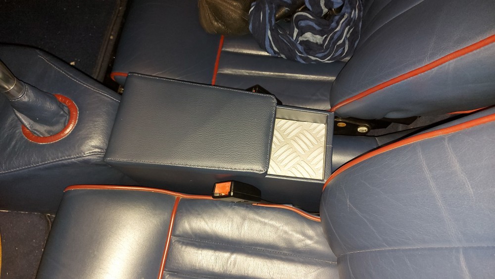

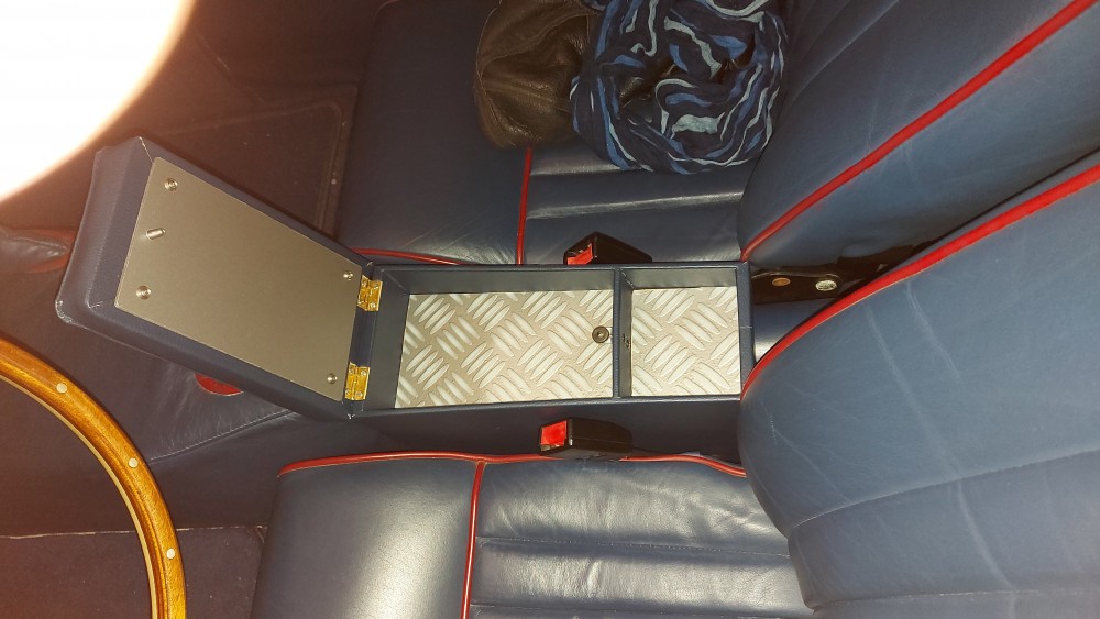

Papylou a écrit :En situation
:D :D
Et voilà, pour ceux qui comme moi ont du temps à perdre

Re: Solutions de rangement à bord
Messagepar wesson » 11 mars 2022, 14:54
Félicitations beau boulot ;)
Messagepar Papylou » 11 mars 2022, 16:13
wesson a écrit :Félicitations beau boulot ;)
Merci bien, mais ça reste un travail d'amateur
Messagepar Rêveur » 11 mars 2022, 16:50
Joli.... et fonctionnel!
Messagepar CorsaRed » 11 mars 2022, 17:22
Papylou a écrit :Et voilà, pour ceux qui comme moi ont du temps à perdre
Très beau travail. Ce n'est pas du temps de perdu.
Messagepar LOU01 » 11 mars 2022, 17:57
Très chouette et très bien réalisé !

Philippe83 a écrit :Papylou, est il possible d´avoir des schémas côtés ?
Et non, je n'ai pas fait de plans. Je pense qu'il n'y a pas 2 voitures identiques. Sur la mienne, le tunnel de transmission n'est pas au milieu de l'espace entre les sièges et il est en biais!
J'ai fait un proto en carton épais assemblé avec du ruban adhésif que j'ai ensuite utilisé comme gabarit pour découper le contre-plaqué

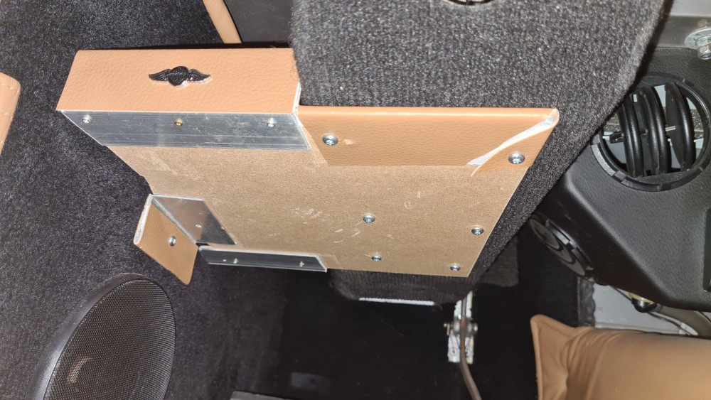

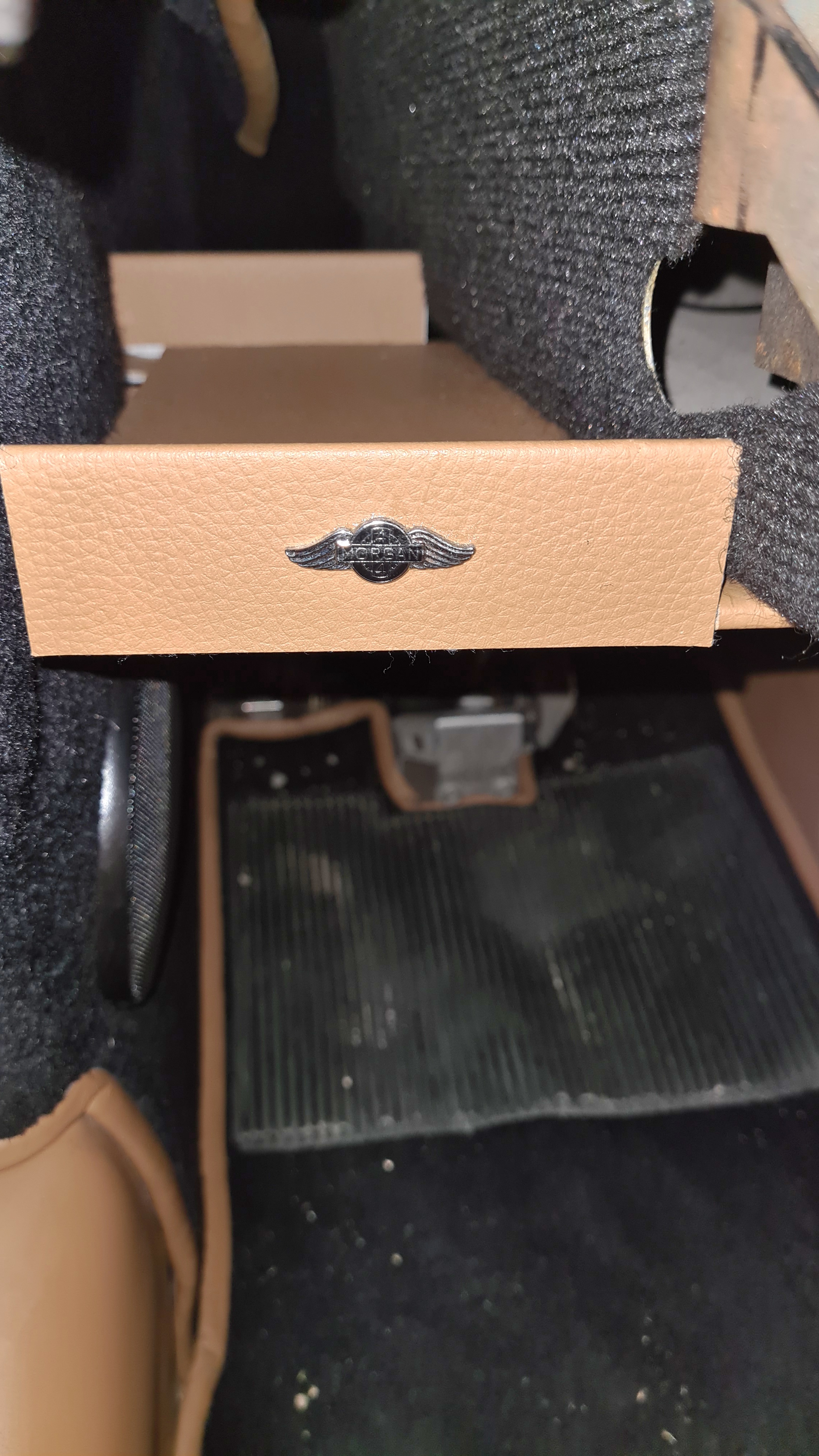

Voila le rangement latéral . Matériel nécessaire :
-1 plaque de novopan
-7 vis à tole
-1 cornière alu 30x30 à recouper
La coque en plastique prend bien les 6 vis , il suffit de la pré percer avant de visser . On peut aussi aussi habiller le tout comme je l'ai fait mais c'est beau aussi tout alu . On n'y stockerait pas des lingots mais pour des gants et des bricoles , ça le fait . Bon bricolage . Michel .
