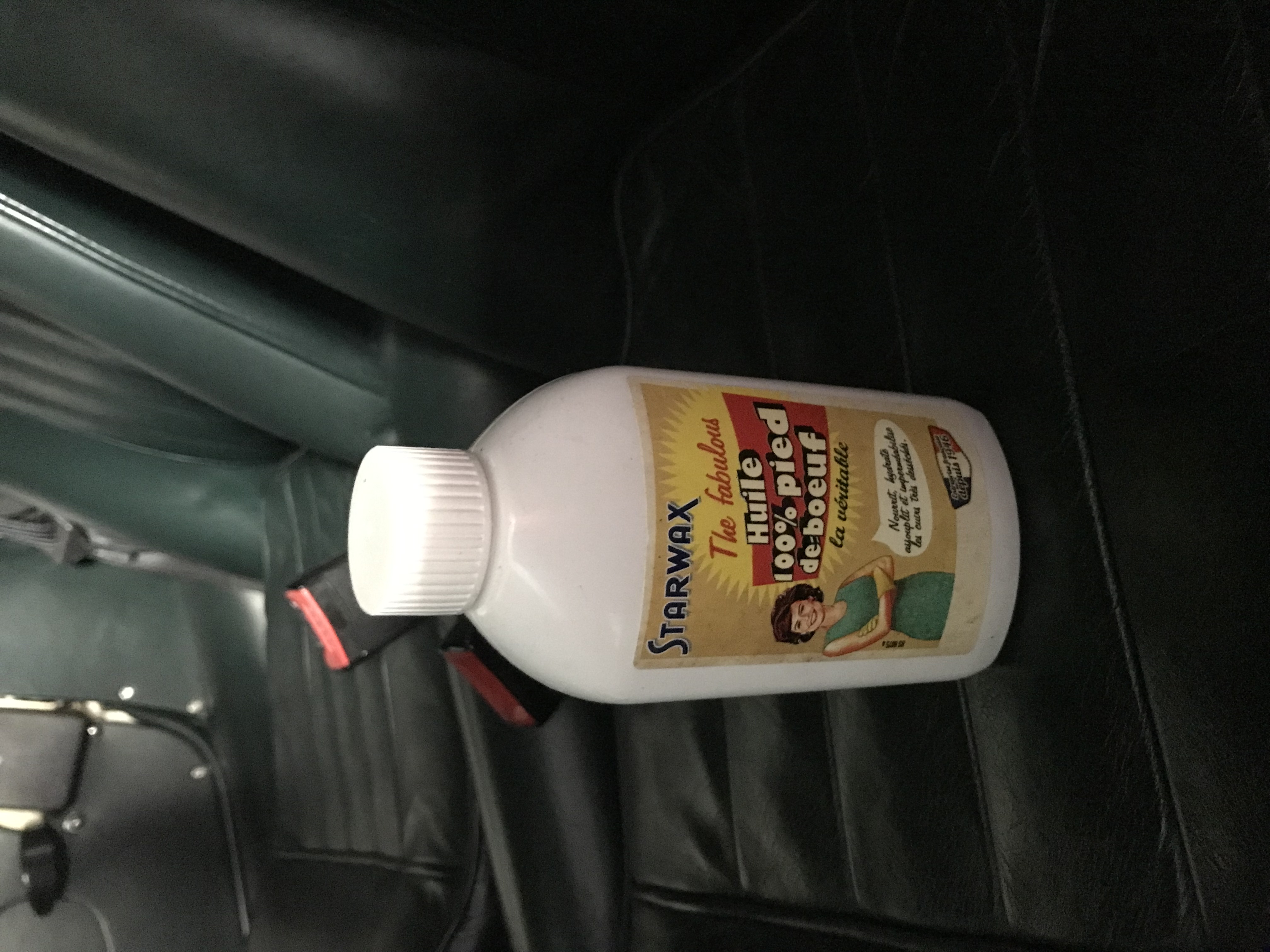

Sans faire de prosélytisme, j’achète depuis des années cette gamme de produits Starwax chez Castorama et j’en suis très satisfait. Ils ont une huile 100% pied de boeuf qui est extra !
Mes cuirs ont 25 ans et s’en portent à merveille !

N’oubliez pas de mettre le doigt sur la photo pour l’ouvrir à l’endroit ! :mrgreen:
