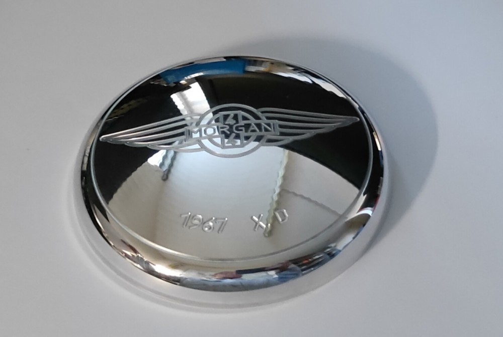

Depuis le temps que je voulais usiner un centre de volant personnalisé pour ma belle, voilà qui est fait.
Il faudra que j'imprime une petite pièce intermédiaire pour le monter en place, se sera la prochaine étape....
Je n'ai jamais réussi à prendre en photo les pièces qui brille!!!! ;)

Superbe résultat 8-)
Le poli est magnifique !

De temps en temps il faut lui remettre un coup de feutre, je n'ai toujours pas trouvé un verni en bombe qui tienne la route, que ce soit pour le l'ALU ou pour le Laiton!!! si vous connaissez un produit miracle je suis preneur :) !!

Très réussi !

chouette, lunettes de soleil obligatoires
Re: Centre de volant ALU
Messagepar giuliari » 05 déc. 2023, 18:54
Superbe, mais des news wings pour une Morgan de 67 c’est pas sérieux :lol:

Je pense pareil, c'est pas raccord...mais superbe pièce, chapeau !

Très joli! J'espère que tu as de bonnes lunettes de soleil parce qu'avec le soleil bien (ou mal) orienté ça va flasher sévère! :mrgreen: :lol: :lol:

J'ai eu la même réaction, mais le résultat est vraiment superbe, bravo!

Perso j'utilise parfois le --rustoil-- en un couche sur les métaux polis .
Process: on laisse secher +/- 10minutes et on essuie sérieusement au chiffon jusqu'à ce que la pièce soit quasi sèche.... les résultats sont assez inégaux selon les supports , l'hygrométrie ou la bonne humeur du pratiquant , mais en cas de non satisfaction , avant que ce soit sec il suffit de nettoyer à l'essence pour retrouver l'origine .

Effectivement, j'aurais pu faire attention au modèle, grosse erreur impardonnable de ma part.... :oops:
Je suis encore un jeunot dans le milieu des Morgan... ;)
Il faut que je travaille encore un peu.... :D

Merci je vais essayer....
J'ai peur qu'il jaunnisse avec le temps....à voir...

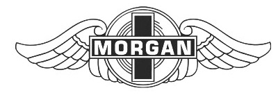

;) , le logo correspondant à l'époque de ta voiture.

Le pire, c'est que je l'avais sous le nez, sur la voiture..Aucune excuse.....j'en ai peur.... :cry:
Tant pis, la flemme de le refaire, ça ira bien....
Par ocntre, c'est pas dis que je ne fasse pas le logo de notre Forum...je vais réflechir...

C'est impossible, s'il n'y a pas un minimum d'accroche. J'avais des tambours en alu, que j'avais poli miroir et je les avais fait vernir à l’époxy. Au bout de quelques années, le vernis s'en allait au moindre choc. Même chose sur les jantes des Américaines qui sont polies et vernies, la corrosion se développe entre le métal et le vernis et provoque le phénomène des "cheveux d'argent".
