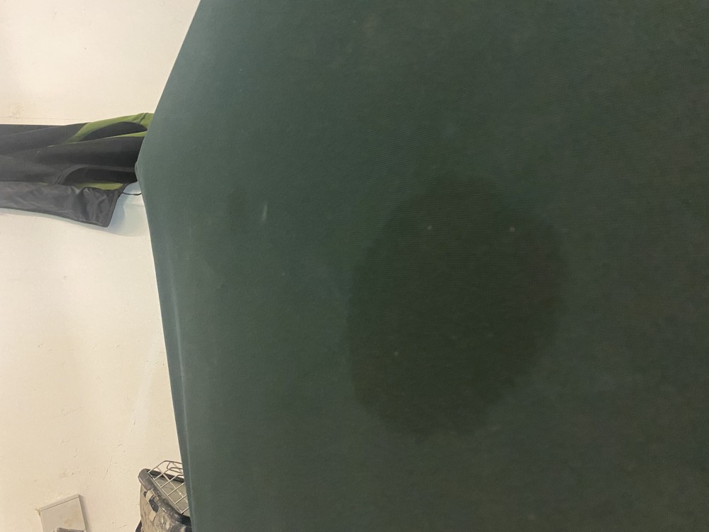

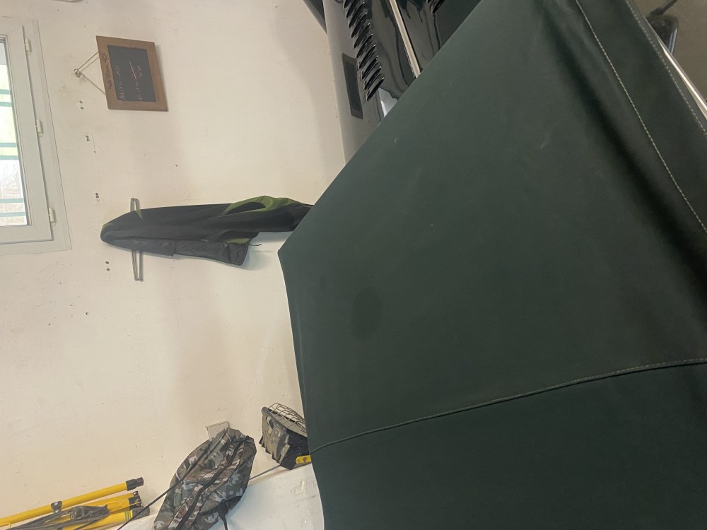

Hier, j’ai récupéré ma voiture chez mon vendeur, au terme d’un période de tests destinés à lui donner - enfin- sa nationalité française (administrativement parlant, j’entends… Betsie est anglaise jusqu’au bout du volant à droite) .
Ce retour sur la route a été « entaché » si j’ose dire, par la découverte de deux taches grasses sur la capote en mohair. Je ne m’en suis aperçu qu’une fois dans mon garage au moment de recapoter la voiture . Au delà de vouloir retourner faire la misère à l’indélicat, auteur de ce forfait, j’aimerai savoir si vous avez une façon de faire pour retirer ce genre de tâches qui font tache sur une voiture de ce niveau d’élégance…
Merci d’avance pour vos conseils et réponses.

A ta place j'essaierai un peu de savon noir dilué dans de l'eau tiède pour faciliter la pénétration dans les fibres. Tu appliques avec une petite brosse pas trop dure et tu laisses reposer 24h. ensuite rinçage à l'eau tiède. Si tu n'a pas de savon noir tu prends du savon de Marseille que tu ramollis avec de l'eau tiède (du vrai pas un saleté industrielle avec plein de produits chimiques inutiles). Tu peux recommencer l'opération plusieurs fois si besoin.
Il faut éviter tous les solvants agressifs (genre essence F ou A, acétone, ou nettoyant frein...) car tu risques d'attaquer la couche d'étanchéité....

L’essence F n’est pas un solvant agressif mais un détachant utilisé par exemple en teinturerie
Si c’est une tache de graisse : essence F et terre de Sommières pour absorber l’humidité
Ces capotes mohair vertes, pour en avoir eu deux, sont assez sensibles aux traces

L'essence F peut avoir des effets secondaires, ça reste assez agressif... j'ai aussi une capote en mohair verte sur le Roadster.

Euh... Prendre des photos avant et prévenir par tel et courrier recommandé avec AR le coupable ? Et voir ce qu'il propose.
Il me semble que ça coûte très, très cher une capote en mohair à remplacer...
Une fois la position du garage connue, je pense que je passerais un coup de fil à un professionnel pour savoir ce qu'il ferait et éventuellement lui laisser la capote.
Et sinon... chacun a sa formule. Le savon de Marseille : vous ne craignez pas que ce soit trop agressif ? J'aurais pensé à de la tout inoffensive eau écarlate. Puis produit renovo ou Meguiar.
Et j'irais arracher à la pince les c.... du coupable pour en faire des rillettes avant de lui faire bouffer. Honteux.
Addendum : au pire, renovo propose un rénovateur colorant de capote teinte verte.

Pour mon couvre tonneau et mes side sceens en tissus, j'utilise du détachant tissus en bombe.

Avec l'eau écarlate, en tamponnant avec un chiffon, au pire ça ne marchera pas. Ça ne pourra pas faire de dégâts, je pense.
J'attends le retour de nos camarades, mais j'aurais peur que le savon de Marseille soit fasse pelucher la zone traitée, soit "cuise" le mohair, dont la texture changerait sur cette zone. Ou alors vraiment diluer beaucoup ?
J'utilise pour nettoyer ma capote la lessive renovo : outre eau écarlate, je crois que je tenterais ça avec de l'eau bien tiède. Et bien sûr la brosse aux poils pas trop durs !

moi j'essayerai le K2R ça donne d'excellent résultats sur un canapé dont le tissus est à priori plus fragile que la capote et je suis sûr que ta femme a ça sous la main. Bon courage.

J'éviterai.... un canapé est fait avec un tissu qui n'a pas besoin d'une base étanche... par ailleurs chaque fois que j'ai utilisé ce produit cela a laissé de traces blanches dégueulasses.... :?

J'essayerai même pas l'eau écarlate.... après on peut tout essayer.... y en a même qui ont essayé de polir la lunette arrière... ben ça marche bien pour avoir une lunette parfaite (une fois qu'on l'a remplacée pour une neuve!) :mrgreen:
Le savon de Marseille n'est pas agressif, il n'y a pas de raison que le tissu peluche... cela ne pourrait arriver que sous l'effet d'une abrasion (par exemple en frottant fortement avec un autre tissu ou avec une brosse trop dure)

L'expérience me fait conseiller le savon de Marseille... après il est vrai que tout dépend de la nature du corps gras à l'origine de la tâche... si c'est de l'huile de vidange c'est pas gagné! Cela dit la graisse Barbour est une bonne solution, en plus cela renforcerait l'étanchéité de la capote et sa durée de vie...(je plaisante bien sûr :mrgreen: )
