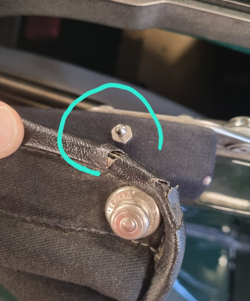

Le voilà en photo. C'est pour un Tenax.
Je cherche pour l’autre côté son petit frere. J’espere une version avec un filetage un peu long de type "bois" pour le fixer solidement. Je ne trouve que des versions avec un filetage court de type "metal".

C'est un montage "maison", j'avais fait le même sur ma Plus 8. Attention, la pièce en bois recouvert de tissu noir est creuse.

Sur les dernières morgan V6 cyclone ( depuis le V6 3,7 )
On trouve ce bitonio de série
On peut installer ce bidule ( lift the dot) soit même …. Faire très attention en perforant la pièce qui est plus ou moins creuse
Il y a 2 types de lift the dot : filetage coutnout filetage long …..!prendre long
( on les trouve chez tous les accessoiristes)

merlin a écrit :...On peut installer ce bidule ( lift the dot) soit même ….)
Ce n'est pas un 'lift the dot", c'est un tenax, pas le même prix de l'ordre de deux à trois fois plus cher.

Avec le temps, j'ai modifié le système, car je craignais un arrachement. J'ai fait une patte en cuir de quelques cm, fixée sur l'arceau de capote et avec le téton vissé à l'autre extrémité.

LOU01 a écrit :merlin a écrit :...On peut installer ce bidule ( lift the dot) soit même ….)
Cher ami vous avez bien raison
Le gros bouton machin bitonio qui se trouve sur le bord latéral de la capote ( anglaise , je précise )est bien le Tenax
Mais pour qu’il remplisse bien son rôle ,il lui faut la partie masculine ….
Les anglais étant un peut prude , si vous commander un Tenax , vous n’aurez aucun plaisir , la partie masculine ne sera pas présente …. quel dommage !
Aussi pour se satisfaire il faudra commander Tenax et vis lift the dot et le dit téton remplira le Tenax de toute son efficacité
Mais c’est vrai , tout plaisir à un coût.

merlin a écrit :LOU01 a écrit :merlin a écrit :...On peut installer ce bidule ( lift the dot) soit même ….)
...Aussi pour se satisfaire il faudra commander Tenax et vis lift the dot et le dit téton remplira le Tenax de toute son efficacité
Tut, tut, tut, la partie mâle d'un Lift the Dot est grosse pour un Tenax, dans les deux cas, il faut commander partie mâle et femelle qui ne sont pas, mais alors pas du tout accordé entre mâle et femelle entre un Lift the Dot et un Tenax ! Ce sont deux produits qui se ressemblent mais c'est tout, ils se sont pas miscibles parce que totalement différent.
