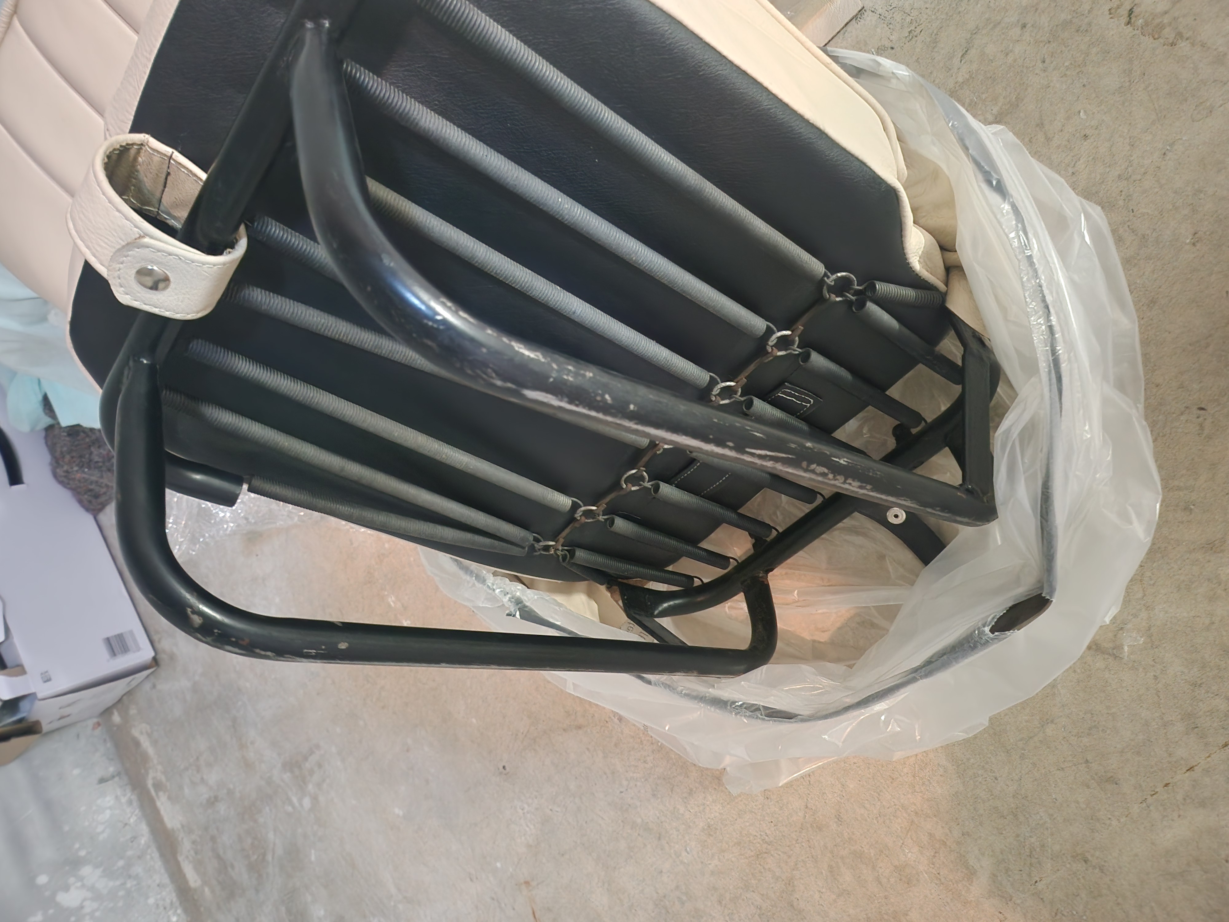

suite à restauration complète chassis et plancher, je me retrouve avec les 2 fauteuils (rénovés aussi) mais j'ai un doute pour le remontage.
En effet, je pense qu'il me manque des pièces (perdues dans ma galère avec le précédent garage...)

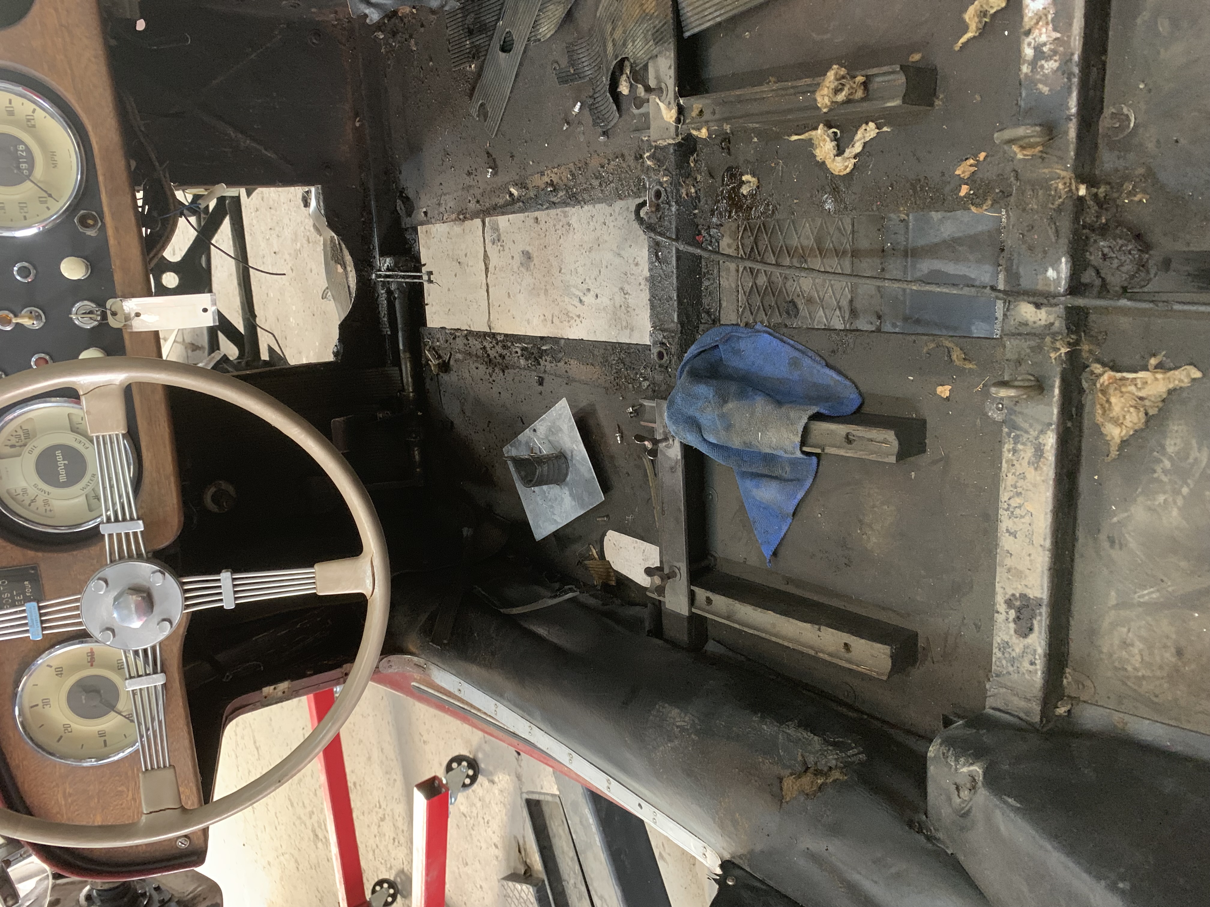

Bref, j'ai une photo prise avant restauration, où l'on voit une plaque tenue avec des écrous papillons, à priori pour tenir le siège en sanwich entre cette plaque et le bois ...
Certains connaissent-ils ce type de fixation, je trouve que c'est un peu léger, surtout qu'il n'y en a que devant ???

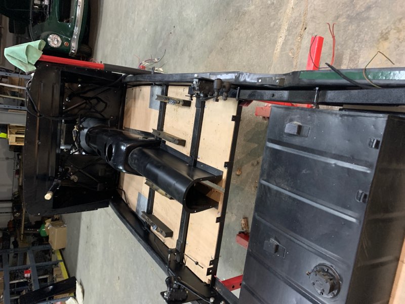

Je vous mets aussi le plancher refait mais il n'y a rien concernant d'éventuelles fixations. Avant de percer, je souhaiterais donc savoir s'il faut installer les pattes comme sur la photo fixation avant (que ne n'arrive pas à mettre dans le bon sens ...).
Merci

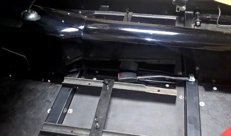

En effet, les sièges reposent sur 2 rails en bois qui ont une saignée concave pour accueillir les tubes des armatures.
Les sièges sont bloqués avec une plaque en acier serrée par des écrous papillons.
Je te mets une photo de mon montage demain.

Il y a quelques photos ici:
viewtopic.php?t=3465&start=15

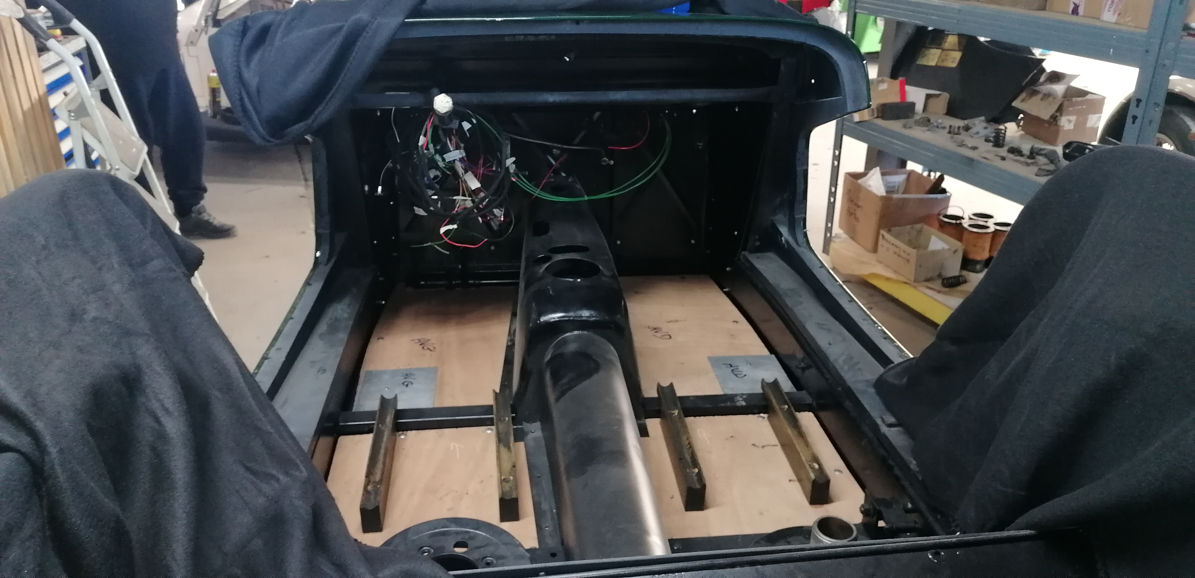

Voici 2 photos supplémentaires.
Il y a 2 écrous papillons par siège, bien évidemment.
Le montage initial était correct, tu peux faire le même montage.
J'ai fait 20.000 Km depuis la restauration, ce type de montage ne bouge pas, malgré son côté bricolage.
