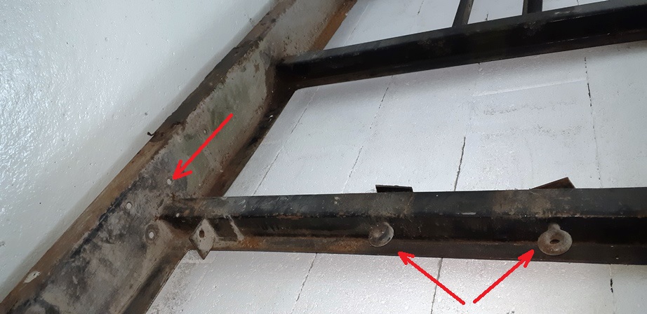

Pour les fixations Morgan ne se prenait pas la tête, mon tourer de 1970 est équipé de ceinture, on voit bien qu'ils ont juste percé les trous de façon à ancrer la ceinture.
Pour une ceinture 3 points:
Un trou dans la partie verticale du châssis
Un trou dans la traverse située derrière les sièges
Le 3ème point est fixé sur un boulon qui traverse l'arche de roue au centre de son point le plus haut, oui la ceinture est bien ancrée sur du bois.
rassures-toi, les crash tests ont montré que ça tient le choc.
Ci-dessous la photo de mon ancien châssis avec les points d'ancrage.
fixation ceintures.jpg (144.12 Kio) Vu 7181 fois

Les 3èmes points sont visibles ici

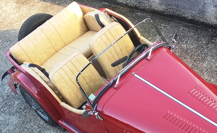

Oh, simple, le point haut sur un Morgan est sur l'aile arrière, donc par conséquent, aller chercher ce point d'ancrage dans un 4 places, courage, et je ne parle pas de l'usage au quotidien en cas de passager...
4HP t'as mis une image...
