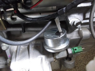

Messagepar lelibon » 02 avr. 2014, 10:57
Ce transmetteur electrique permet d'indiquer la valeur de la pression d'huile au tableau de bord. Sur ma +4, cet organe a été changé préventivement suite à une présence d'eau dans le garage (vous vous souvenez... AXA). Depuis, moteur à l'arrêt, la pression d'huile indiquée est de 0.8 bar donc valeur erronée.
Est-ce une incompatibilité electrique entre transmetteur et indicateur sachant que ce transmetteur délivre un courant dès qu'il est sous tension.
Contact coupé, l'indicateur tombe.
Même problème parfois sur les anciennes entre sondes, capteurs et indicateurs
Ce transmetteur est made in uk. En connaissez-vous l'origine pour que je fasse un échange ?
Le moteur est le 2l Duratec de chez FORD et ce capteur n'est pas installé dans les autos de ce constructeur.

Re: transmetteur de pression huile
Messagepar h trois » 03 avr. 2014, 07:29
J'ai eu le même souci sur mon V6: indication de pression d'huile dans les chaussettes alors que tout allait bien après vérification par un garageot Ford.
Effectivement il n'est pas monté par Ford. Le mien était d'origine Lucas pour être compatible avec l'indicateur lui aussi Lucas.
Je l'ai commandé chez Morgan Belgium qui me l'a envoyé quelques jours après.
Messagepar sukram » 04 avr. 2014, 19:17
chez Belmog tu peut l'avoir
