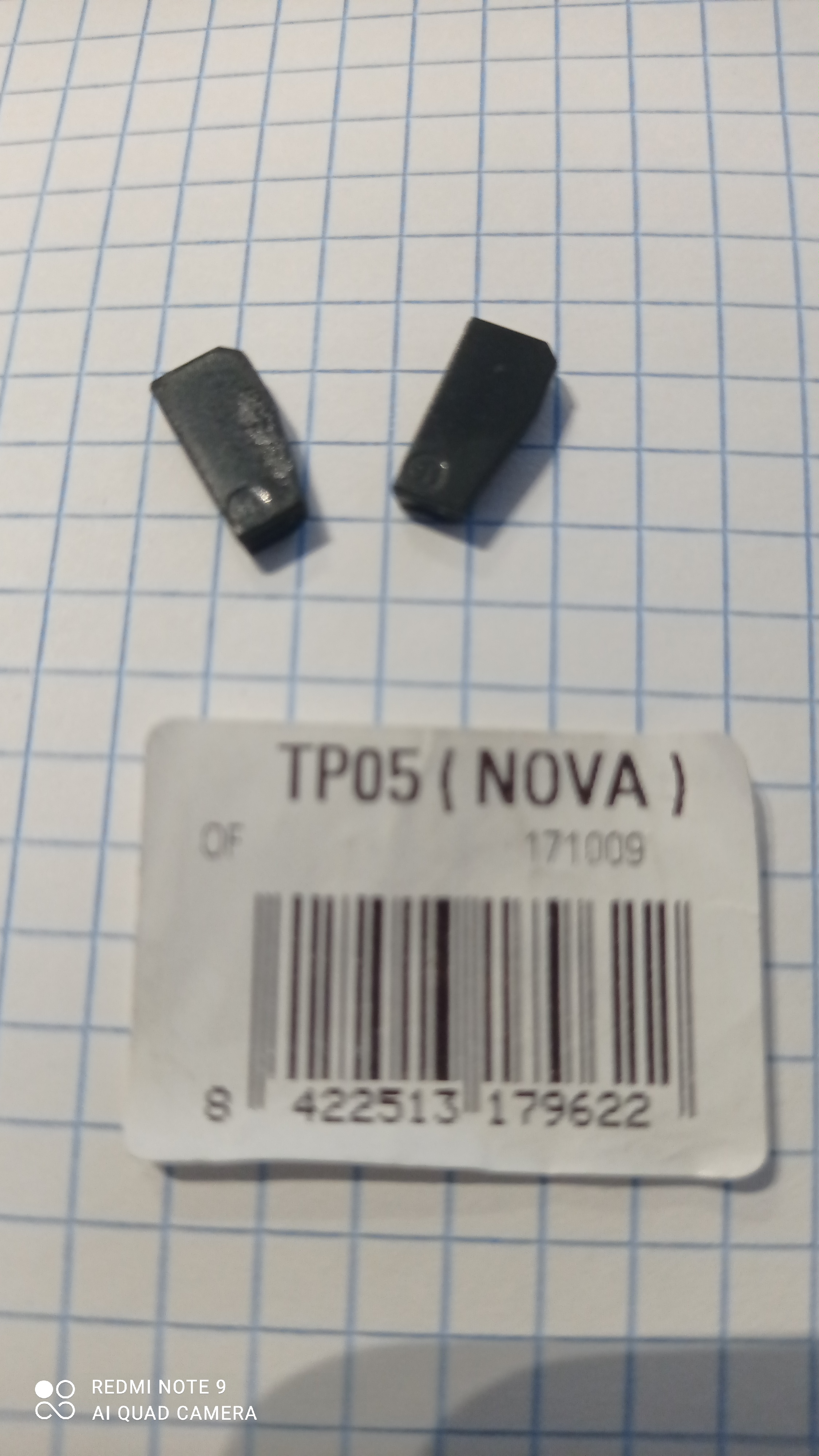

Bonjour à vous
Hier j'ai pensé à appeler un ami qui possède une petite boutique dans une allée commerciale. Un serrurier et un peu de maroquinerie et ressemelage
Je lui ai demandé si il pouvait me renseigner sur la possibilité de faire programmer une puce pour ma clé Hs
Et il m'annonce le plus simplement du monde que cela est dans ses cordes.
Trente minutes plus tard je suis chez lui avec ma carte grise,la clé HS plus une clé en état
Tout d'abord il vérifie l'état de la clé défectueuse qui se trouve bien en défaut.
Ensuite il fait une copie de la bonne puce sur la seconde clé
Et me reprogramme deux nouvelles puces
Pourquoi deux ? Je vais en avoir une de secours que je vais coller sur la pochette de la carte grise
Au passage voilà ce qu'il facture normalement. 42 € pour une puce avec la programmation. Il me fait les deux pour soixante €. Il m'a mis au passage un autre type de puce censé être moins fragile. Dont je vais vous fournir une ou deux photos
Arrivé à la maison. Je file tester sur la Morgan
Les deux puces font bien le boulot pas de soucis
Il me reste juste à faire la pose de la puce sur la clé défaillante
En effet ce n'est plus dans une ampoule
Je vous ferai part du résultat final.

Voici sensiblement le type de puce qui était dans ma clé précédemment
