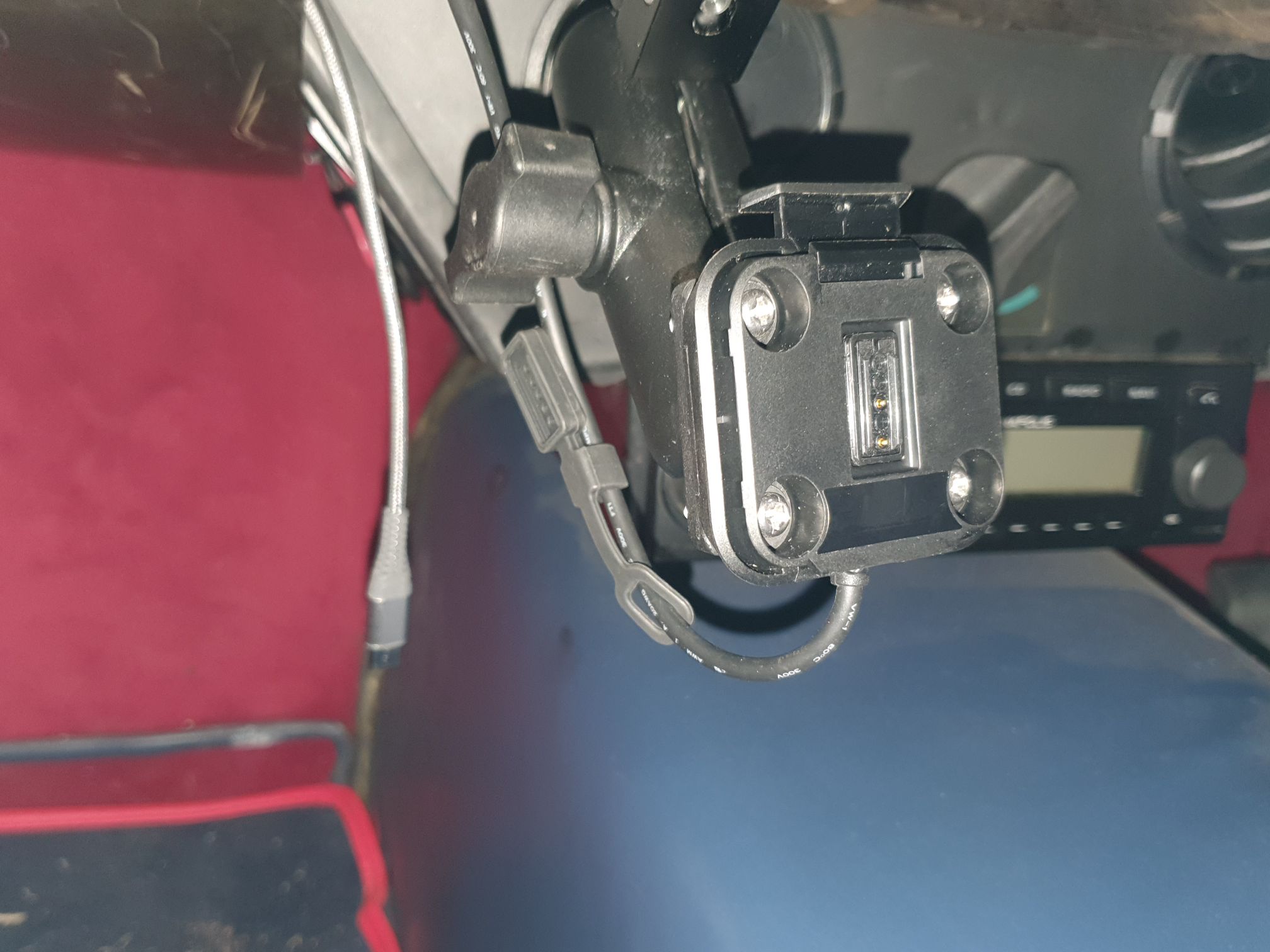

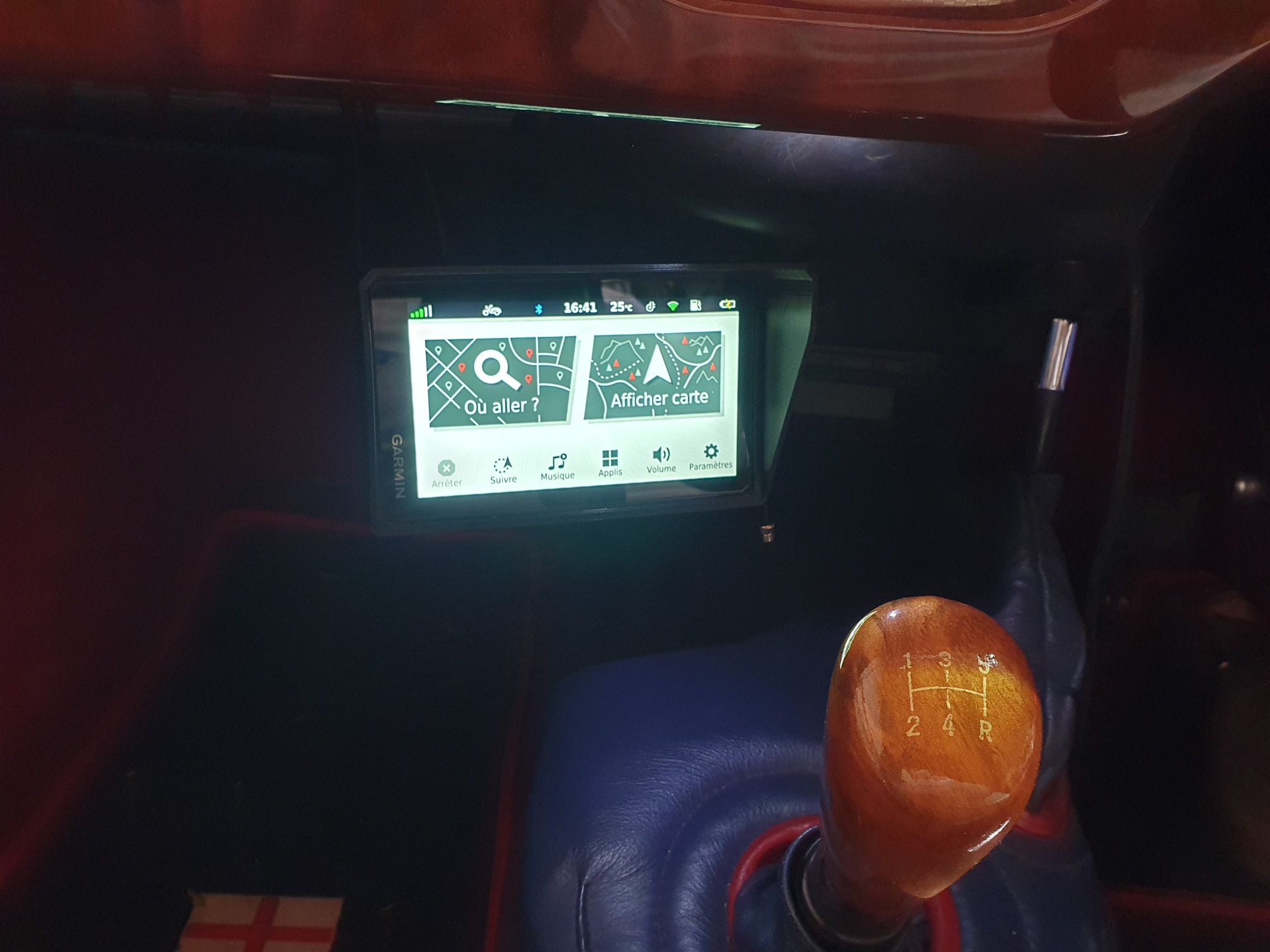

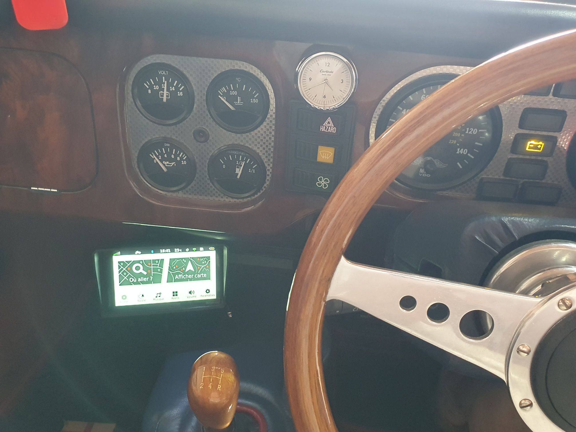

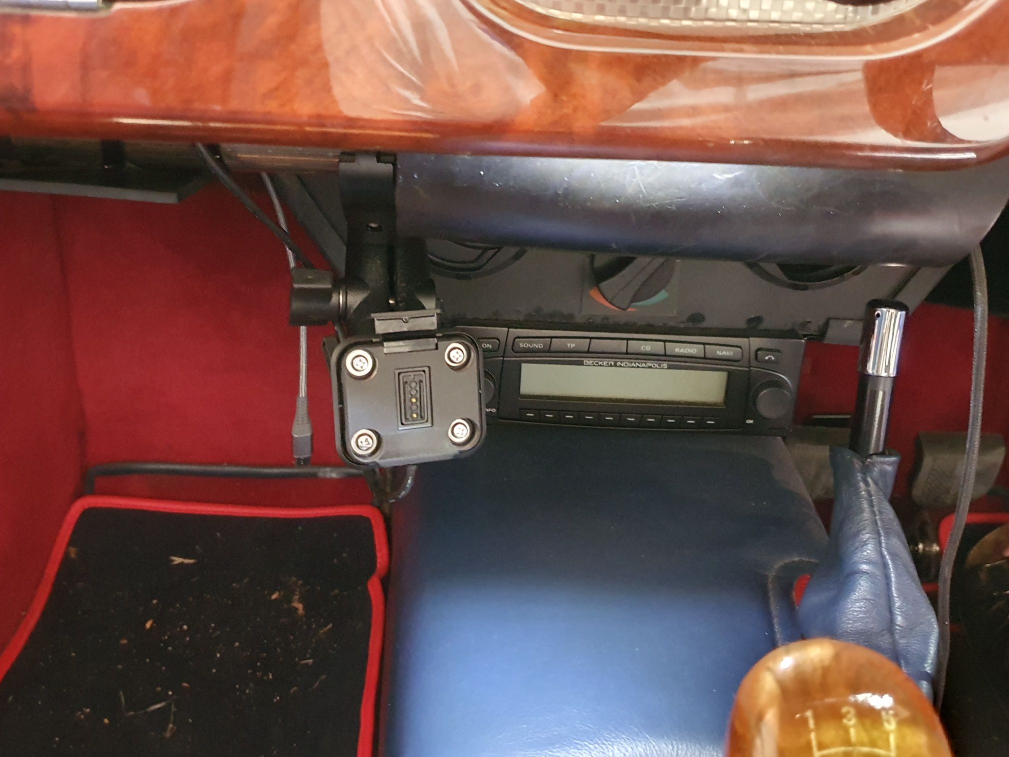

Pour la RGA (Route des grandes Alpes), j'avais mon GPS moto fixé sur le pare-brise de la Mog par une ventouse qui a passé sa vie à se décoller, finissant par abîmer la prise mini USB qui assurait la charge .
Bref, en rentrant j'ai investi dans un nouveau GPS et viens de réaliser une vraie fixation avec support alimenté assurant la charge .
Je viens de terminer et je me suis dis que cela pouvait peux-être donner des idées .
Si vous avez besoin d'informations pour utiliser un GPS dans cette optique, n'hésitez pas, je maîtrise (je le fais régulièrement pour des trips moto).

C'est pas un peu casse gueule à cet emplacement?

Gege a écrit :C'est pas un peu casse gueule à cet emplacement?
Nettement moins qu'essayer d'utiliser l'autoradio ;)

Etant motard j'utilise également mon GPS moto (TOMTOM Rider) dans la Morgan.
Avantage supplémentaire, il est lisible même en plein soleil.
