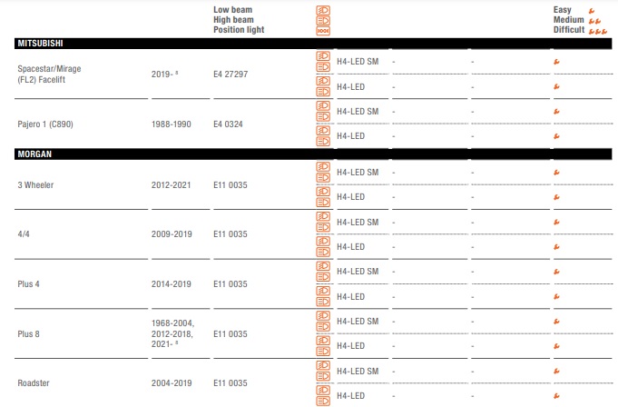

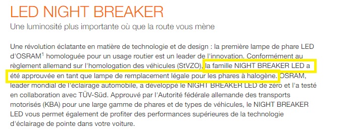

Osram annonce cependant que ses lampes à Leds sont homologuées pour le remplacement:
Le Roadster de Rêveur est dans la liste de compatibilité.
Par contre rien pour les anciennes +4 et 4/4, étonnamment les +8 de 1968 en font partie .

Osram et Philips font un gros lobbying pour que ces ampoules soient totalement homologuées en Europe, mais ce n'est pas encore le cas général...

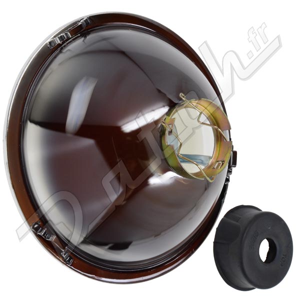

tu veux donc dire que l'ampoule est solidaire de l'optique...contrairement à cette image où le culot est maintenu par un ressort.
Etrange pour une voiture de cette époque, mon tourer de 70 était équipé de paraboles à ampoules interchangeables, et vu leur état elles étaient d'origine.
Des optiques 7" se trouvent facilement avec ou sans tripodes, chez Datch, Classic Auto Elec, Auto Electric Supplies, etc

Exacte l'ampoule est solidaire de l'optique.
La voiture a été restaurée au Canada, cela explique peut-être ces phares, ce sont des Lucas
