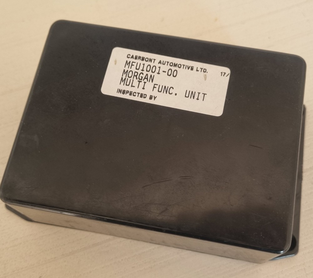

Bon j’ai sorti le MFU et ouvert celui-ci....
Tout a l’air normal autant que je puisse en juger...

Aurais-tu une photo de près des sorties de IC4?

J’ai tout remis en place. La photo semble trompeuse pour l’IC4
