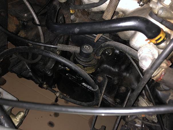

En principe tu n'as pas pu démonter le solenoide qui est serti ensemble (on peut mais à £15.00 le bout ça n'en vaut pas la peine), je persiste à penser qu'il y aurait un benefice à le changer:
https://www.autoelectricsupplies.co.uk/ ... ategory/28
Je ne comprends pas. :oops: le lien renvoi vers un objet qui ressemble plus a un relais de demarrage qu'à un solenoide, car je ne vois pas la place ou la fourchette du demarreur va s'inserer pour pousser le pignon vers le volant moteur?
Je ne comprends pas non plus l'interet de l'amperemetre placé sur le circuit du ballast de leur (AES) schema de fonctionnement, d'ailleurs.
En ce qui me concerne, ce que j'appelle solénoïde est situé sur le démarreur, solidaire???
le petit cylindre dont on voit l'extrémité sur la photo, fleche rouge.
Je ne sais donc pas comment appliquer ta recommendation que je ne suis pas sur de comprendre. :?

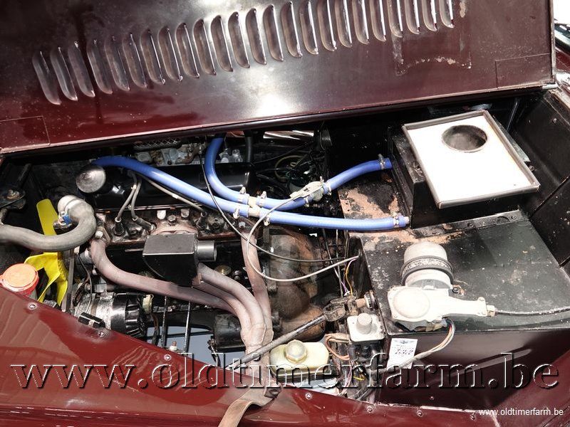

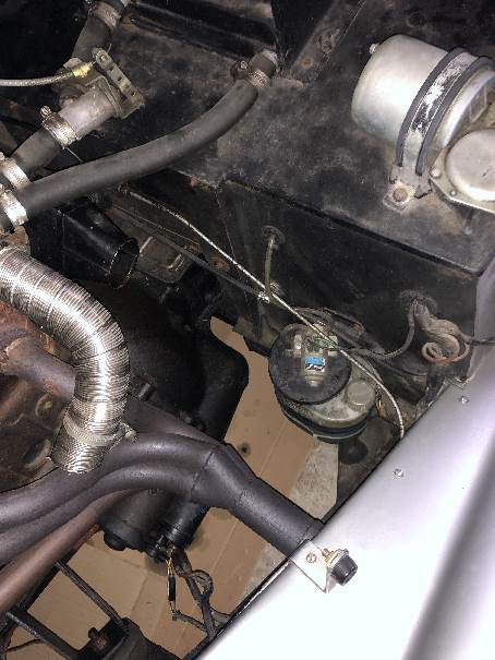

La Taupe a écrit :... un demarreur pre-engagé avec le solenoide integré sur le moteur et que le schema Morgan n'a jamais été mis à jour pour ton modèle. Malgré tout, cela ne change pas le principe.
Effectivement, sur le tablier de cette 4/4 en vente sur un site belge genereux en photos, on voit bien ton relais. et sur mon tablier KENT 1981, c'est le vide total.
le mien, Kent 1981, d'ailleurs on voit bien le demarreur avec le bendix au dessus ce qui prouve si besoin etait que la gestion de configuration à l'usine n'etait pas d'une grande constance, puisqu'il semble que j'aurai du avoir un demarreur avec solenoide separé...
La Taupe a écrit :Ton solenoide a deux fonctions: engager le pignon sur le volant moteur puis en fin de course à établir le contact pour lancer le démarreur. A l'interieur du solenoide il y a donc un mécanisme avec des gros plots en cuivre qui laissent passer les 45A pour faire tourner le moteur quand on tourne le Neiman. S'il sont encrassés, oxidés ou erodés, le courant passe mal et le moteur devient paresseux. L'usure du moteur (charbons, collecteurs, roulements, etc...) sont toujours valides aussi.
Je comprends, j'ai dejà opéré le demarreur de ma clio dans le temps!
La Taupe a écrit :Si tu n'es toujours pas satisfait de ton demarreur, on est au point ou tu peux le sortir et lui donner une bonne revision (solenoide inclus) ou faire un echange standard. A toi de juger si c'est necessaire ou si ca peut attendre.

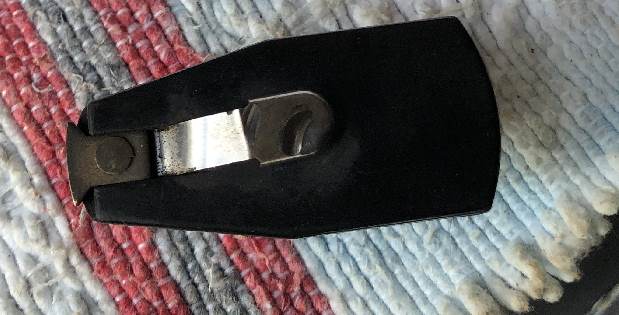

Tete de delco démontée:
- dépoussiérage interne, nettoyage des contacts encrassés de noir, réglage à 0,7 des vis platinées (l’écart était de plus d'un mm :o ), nettoyage du doigt oxydé en bout et grosse question vu l'aspect du doigt avec des marques bizarres sur le contact supérieur. :shock: Voir photo. :?
J'en commande un autre ( quelqu'un a un retour d'experience sur les materiel Quin_ton Ha!zel, sauf a me dire que si c'est moins cher c'est moins bon? :mrgreen: )
On dirait que la languette a tourné ??? :?:
J'ai regardé l'avance a la lampe, l'encoche (assez large d'ailleurs 5mm estimé, j'attendais plus étroit 2mm???) était decalé au dessus (1cm) des reperes. Je recommencerai après avoir corrigé la zone du delco.
Quelqu'un a une idée du bon positionnement du repere? :?: Sur Haynes, ils recommandent un essai routier, pas facile de régler dans ces conditions. sauf à courir vite pres de la voiture.! :lol:

Toucan a écrit :...(...)...nettoyage du doigt oxydé en bout et grosse question vu l'aspect du doigt avec des marques bizarres sur le contact supérieur.
J'en commande un autre ....
Tant qu'a faire, commande aussi une tête d'allumeur, ...et puis 4 bougies, ... et pourquoi pas un faisceau de fils de bougies en plus, ...

La Taupe a écrit :On peut nettoyer au papier carburendum et lime douce mais on aggrandit l'espace entre le doigt et les plots et l'étincelle ne se fait plus aussi bien et on perd le courant au bougies.
Je change tout, le papier emeri, c'etait juste en depannage, j'ai connu le probleme en y allant un peu fort sur le nettoyage de tete de delco il y a une quarantaine d'année sur ma 304. :?

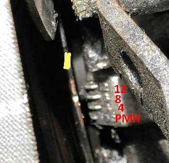

Messagepar Toucan » 26 janv. 2020, 19:59
La Taupe a écrit :Lorsque tu tournes le moteur dans son sens normal (ou bien s'il fonctionne de son plein gré), la première marque à arriver devant le pointeau est le point d'allumage statique, c'est à dire que l'étincelle se produit au cylindre n°1 au moment ou la trace blanche arrive devant le pointeau quand le moteur tourne au ralenti et qu'il est réglé correctement.
calage 2020-01-26 193037-1560312.jpg (23.47 Kio) Vu 9772 fois
j'ai nettoyé et identifié les reperes...
Sur la photo, la zone jaune represente où etait le pointeau barbouillé de blanc :D au stroboscope (moteur chaud, au ralenti vers 900 tours et capsule de depression sur l'allumeur à l'air libre) . Tres en avant des reperes. D'apres la doc, il devrait etre en statique et en theorie à 10degres, donc entre le 8 et le 12, correct??? :?: :?:
La Taupe a écrit :Le deuxième repère est le point mort haut des cylindres n°1 et n°4. Si le coup de peinture blanche a été posé avec un balai à chiottes, gratte et repose un trait fin avec un pinceau fin. Tu verras que la peinture neuve se voit très bien avec la lampe UV. Perso je mets aussi un coup de barbouille sur le pointeau.
c'est nettoyé, mais pas encore essayé a la lampe strobo. Je vais faire. :arrow: :)

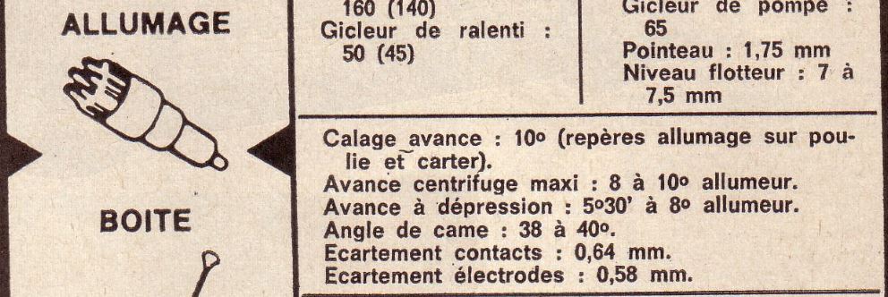

Voilà ce que donne la revue technique.

Merci Lou, tu confirmes la valeur numerique de 10°. :) Mais ce que je voudrais etre confirmer , c'est la methode: 10 en statique ou au strobo au ralenti sans depression, mais dans ce cas, comment explique qu'avec le réglage present, c'est a dire l'encoche dans la zone jaune de la photo, ca fonctionne quand meme :?: :?: :?: ??? sauf à dire, et pourtant elle tourne, pour paraphraser Galilée et d'autres celebres morganistes :!: ???

C'est écrit, tu lui mets 10°en statique et entre 5°et 8°avec la dépression branchée au ralenti.
