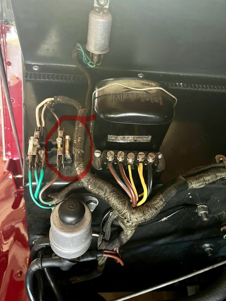

Pour brancher le + au relais du ventilo, j’envisage de le connecter à une des cosses disponibles au niveau du boîtier des fusibles, ici avec un fusible 50 amp (ce qui est entouré sur la photo en PJ).Mais sans savoir ce qui est aujourd’hui alimenté par ce fusible, est-ce qu’il y a un risque pour vous ?
Autrement, j’envisage aussi de récupérer un + au niveau du bouton du klaxon pour alimenter l’interrupteur.
Merci
Merci
- Messages : 4945
Re: Montage d'un ventilateur additionnel sur le radiateur
Il se trouve que le fil marron/vert est celui de l'avertisseur si l'on en croit le schéma de GomoG:
https://www.gomog.com/allmorgan36.htm
Donc pas de contre indication pour moi, surtout q'un ventilateur additionnel consomme entre 6 et 8A.
