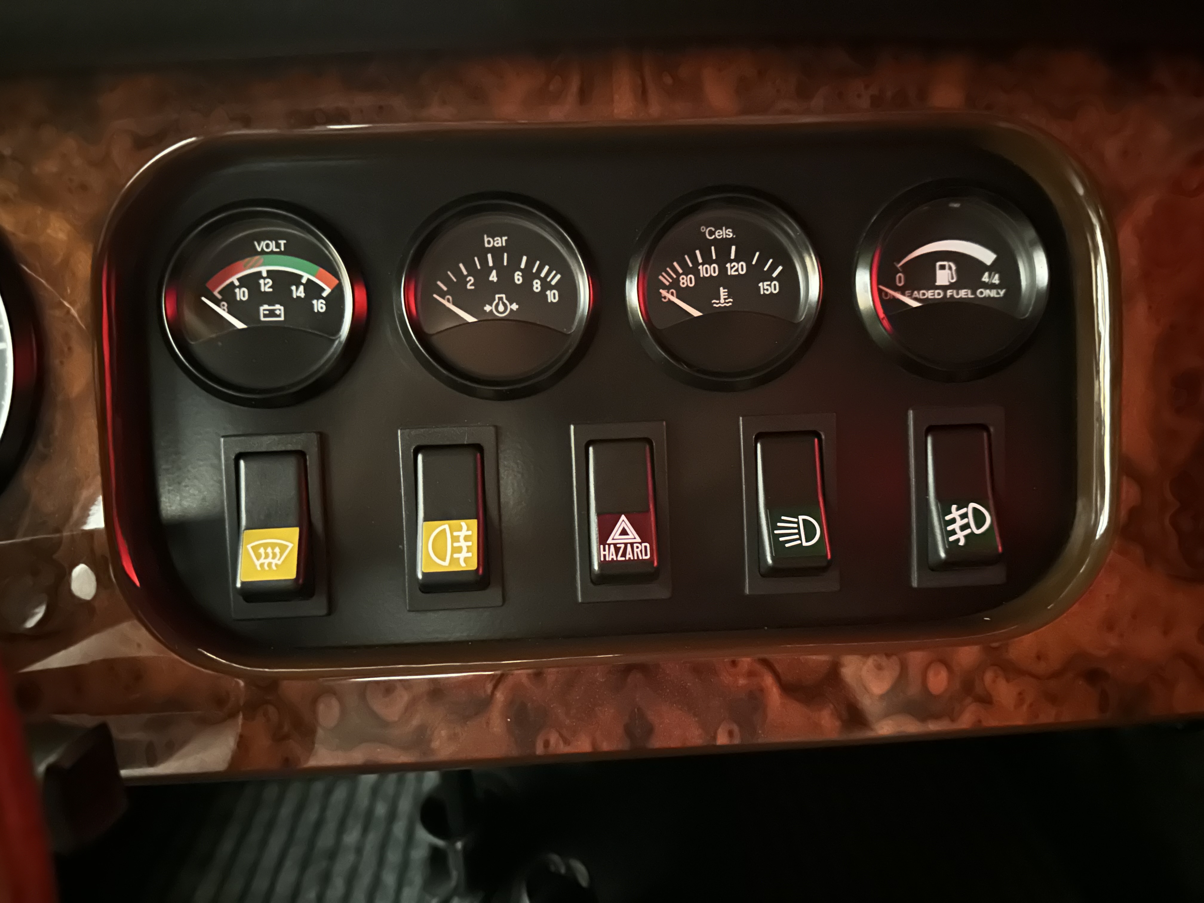

Tinou a écrit :J’avoue être un peu perdu avec votre discussion, non pas que Lou01 s’exprime mal comme il s’en excuse parfois :lol: , mais par manque de photos pour visualiser ces interrupteurs récalcitrants…
Voici donc une photo de mes interrupteurs sur Morgan 1997.E97317B7-8948-4E8E-AF4E-A1B582EC74FA.jpeg
- map : éclairage sous TDB côté passager. Pour pouvoir lire une carte.
- fog : antibrouillard ( uniquement feu arrière antibrouillard)
- lights : 2 positions, veilleuses, puis code. Passage en phare avec comodo au volant
- spot : pour allumer les 2 phares supplémentaires à l’avant, plutôt des longues portée. Cette fonction n’est active que lorsque l’inter lights est en position code/phare. Il y a donc une petite combinaison d’inters que je n’avais pas comprise au début et j’ai cru aussi que ces longue portée ne fonctionnaient pas…..
bref, j’espère que cela vous éclaire :shock: un peu …..
TOP ton tableau de bord. Une question STP : je vois la signalétique des inter gravée, type Jaguar Type E. Comment tu as fait cela ?

Je recherchais des antibrouillards à cause des deux interrupteurs sur le tableau de bord, d’abord avec les veilleuses, puis avec les codes, sans résultat. Il s’avère qu’un des deux boutons « antibrouillard » met sous tension 2 longues portés qui s’allument en position plein phare et peuvent donc être désactivés à tout moment.
Le second, dans mon cas, ne sert à rien.
Petit test routier ce soir, l’éclairage est puissant et c’est une bonne surprise

pmad8662 a écrit :Il s’avère qu’un des deux boutons « antibrouillard » met sous tension 2 longues portés qui s’allument en position plein phare et peuvent donc être désactivés à tout moment.
Ca me parait tout a fait normal, voire "d'origine". Cet interrupteur s'apelle SPOT, non?
pmad8662 a écrit :Le second, dans mon cas, ne sert à rien.
Je ne comprends pas de quel interrupteur tu parles là.
Comment est-il nommé ? Peux-tu mettre une photo ?

Ou alors c'est simplement le FOG qui sert seulement à allumer le feux de brouillard arrière.
pmad8662 a écrit :...... deux boutons « antibrouillard » met sous tension 2 longues portés
Je pense qu'il faut sortir de cette confusion entre "anti/brouillard" et "longues-portées".

Donc le bouton anti brouillard droit, c’est la mise sous tension des longues portées. Celui de gauche c’est pour le fun. Après je comprends qu’il fallait distinguer l’interrupteur de l’éclairage (centre droit) du reste

Je comprend mieux pourquoi tu les appelles interrupteurs "anti-brouillard" ! Les symboles sont douteux !
Ce serait donc, de gauche à droite: pare-brise chauffant (tu as l'option ?) - feux de brouillard arrière - warning - éclairage (1 ou 2 positions ?) - longues portées.
J'imagine que les témoins lumineux sont intégrés aux interrupteurs (?)
La commande de chauffage disparait. Ou est-elle ?
L'éclairage lecteur de carte disparait aussi, mais la commande doit se trouver sur le flexible ou autre, non?

A mon avis, les 2 interrupteurs de gauche ne sont pas d'origine, le graphisme est différent des autres.

Tous les interrupteurs sont d'origine, j'ai les mêmes.
Le premier est la ventilation habitacle le reste est comme décrit plus haut.

ça fait un peu bricolage, certains avec des étiquettes collées, d'autres pas,

Je suis d’accord avec toi, 4HP, ces inters plastique rectangulaires sur un tableau de bord en ronce de noyer, c’est vraiment pas beau.
Pmad8662 a raison de vouloir les changer…..
mais pour cela il faut refaire une plaque support en alu bouchonné ou en acier peint en noir…..un peu de bricolage d’hiver assez sympa une fois que l’on a trouvé les bons inters ; personnellement j’aime beaucoup ceux à bascule qui donnent un petit caractère vintage….
Nota : penser à mettre des voyants de rappel au risque de laisser allumé qq chose, car c’est un peu le défaut des inters à bascule ; on ne voit pas trop bien ce qui est allumé ou pas.
