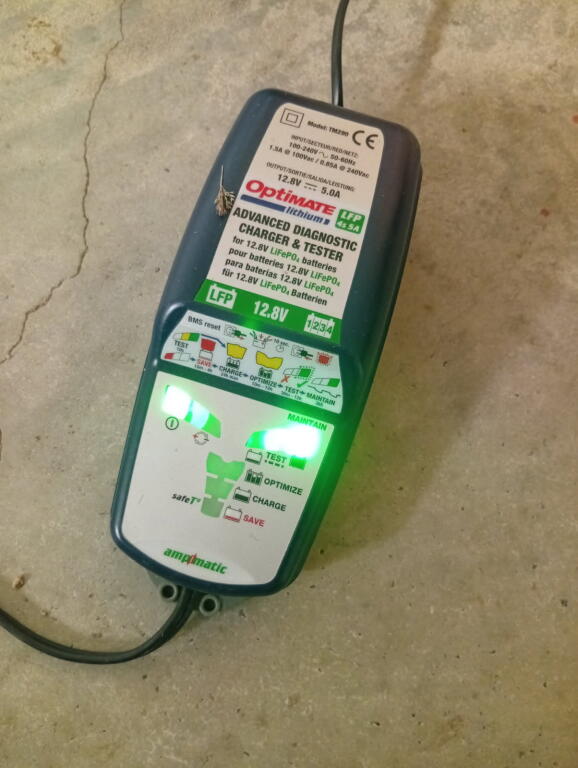

Le chargeur permanent pour ma lotus Elise 250 CUP équipée d'une batterie Lithium-Ion. Automatiquement, il cycle des décharges et charges selon un programme. Poids de la batterie environ 2 kg.

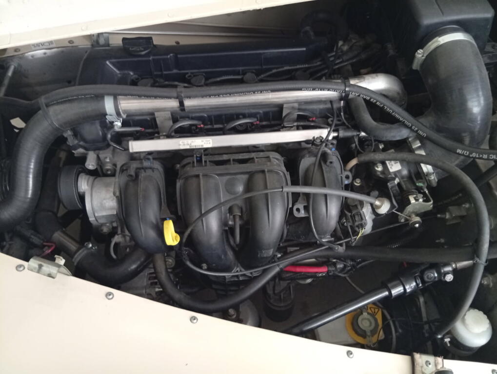

Emplacement du démarreur moteur 2 litres Duratec. Au-dessus du filtre à huile..facile à trouver.

lelibon a écrit :chargeur batterie Lithium.jpg
Marrant, j’ai le même pour mon élise, ma batterie au lithium à 8 ans grâce à ce merveilleux petit appareil.

lelibon a écrit :demarreur Morgan Duratec.jpg
Merci LELIBON pour la photo mais je ne sais pas si sur le GDI c'est la même chose.

Euh… sont ce bien des photos d’une Plus4 GDI?
La disposition, entre autres éléments, de la batterie et de l’échappement font que le doute m’habite…
Farce de l’IA sans doute…
Change ta batterie et respire!!

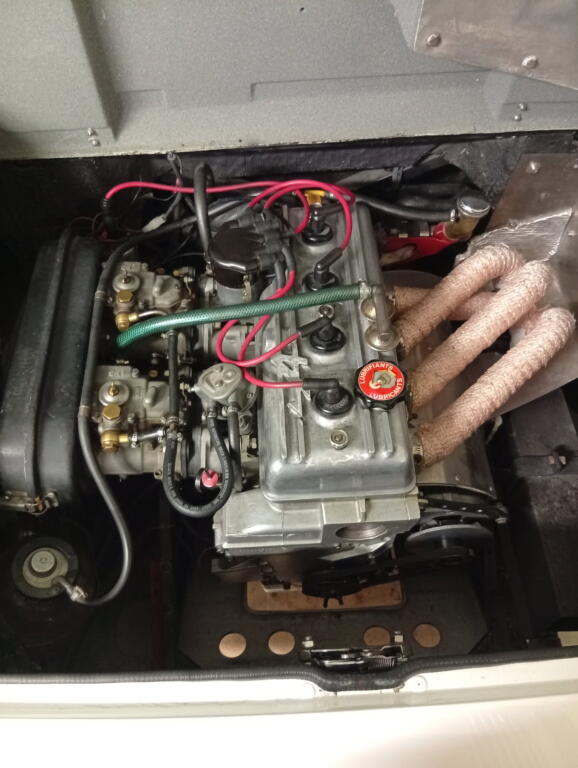

Je me suis posé la même question avec ces photos d'un Ford GDI. Injection directe ou indirecte, le bloc moteur ne doit changer ?
Moteur Alpine 1605 cc pour le plaisir ...des yeux (1972)

le 1605 cc, il est là

Merci pour la photo du 1600 !!!
Selon mon gout ce serait plutot la comparaison " champagne vs limonade "...... certes les deux font des bulles mais .....

le moteur en photo est un DURATEC 2L à rampe commune et injection indirecte . On voit bien la rampe ( absente sur GDI )

Re: Booster de batterie
Exact! C'est le moteur de ma +4 2008
