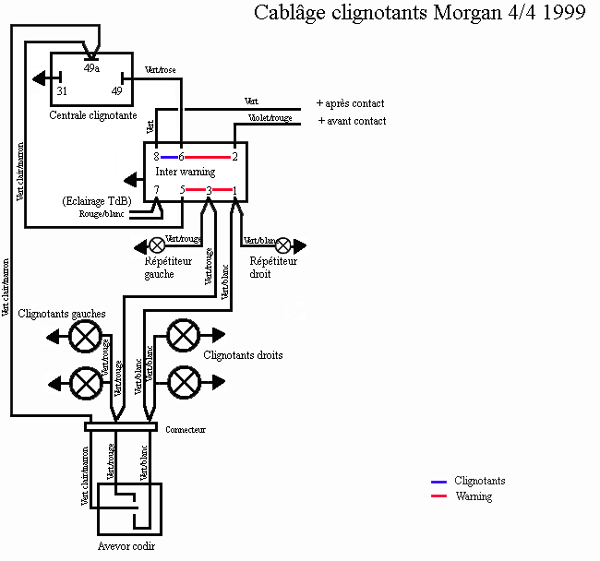

Re: centrale clignotante HS
En complément, ci dessous schéma reconstitué il y a 10 jours pour une 4/4 de 99
