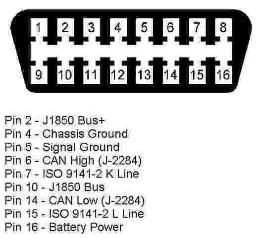

Aujourd'hui , contrôle technique des 4 ans. Et la, rigolade, on trouve pas la prise obd . Donc ma question est la suivante. Ou se trouve ce bidule ? Il y a juste une prise allume cigare, mais rien qui ressemble à une péritél .

Sur ma +4 de 2008 la prise OBD se trouve sous le tableau de bord coté droit . Elle pendouille avec son câble. Lors du CT aucune info n'a pu être recueillie avec la boite du contrôleur...

Merci à toi, j'ai démonté le TDB et j'ai trouvé une prise qui pourrait faire l'affaire, c'était emmêlé avec d'autre cable tout au fond. Je retourne au CT demain. En attendant j'ai assuré la prise avec un bout. Une touche de modernisme quoi.

pepere a écrit :Lors du CT aucune info n'a pu être recueillie avec la boite du contrôleur...
Normal, il n'y a juste que la borne 12 V et le négatif qui sont branchés
C'est pour ça que le contrôleur l'a confondu avec l'allume cigare

Sur mon roadster (le même que BJ8, sauf la couleur, et les places assises, et les roues, et le pare choc, et la roue de secours) la prise ODB elle cause.
